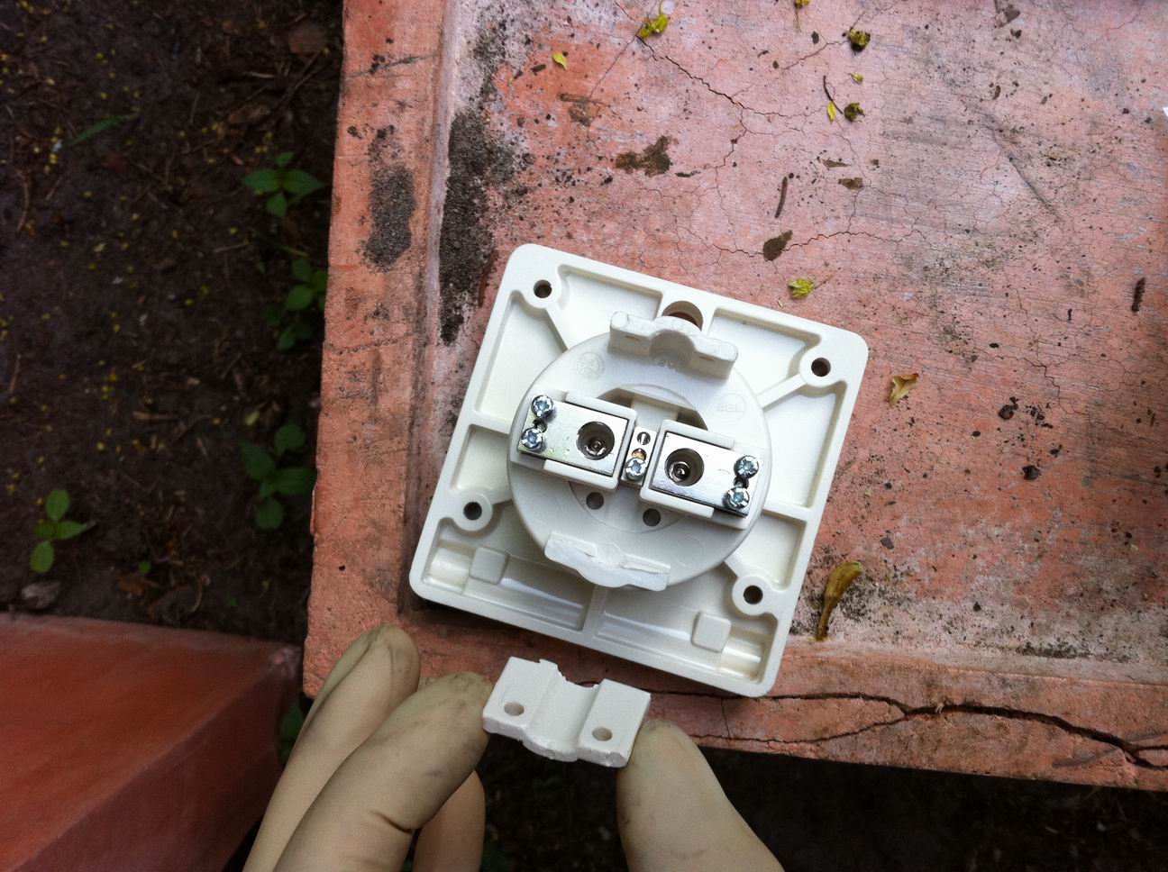

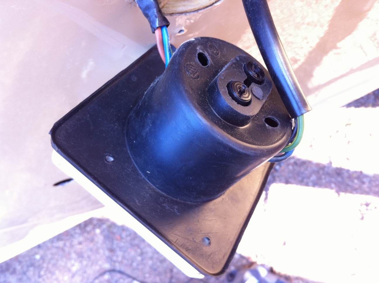

Nachdem mir mein Nachbar aufm Campingplatz letzte Woche den Deckel der Aussensteckdose abgebrochen hat, bekam ich heute von ihm wie versprochen kostenlosen Ersatz zugesandt.
Nun hab ich sie eingebaut, und musste zum Schluss feststellen, daß die Dose keine Fassungen für die beiden Sicherungen hinten hat.
Gibts die "alte" Dose noch neu oder was muss ich beachten bzw. umrüsten.
Ich habe die von BusOK, die hatte Sicherungen. Ein wenig anders irgendwie - aber bestimmt Sicherungen.
Hast Du die Dose insgesamt getauscht oder nur das Äußere?
Komplett getauscht und zum Schluß festgestellt, daß für die Sicherungen nix vorgesehen ist, ansonsten gleiche Optik der Dose und Anschlüsse
Hi Klaus,
wir hatten von Bus OK auch die Steckdose für Wanja´s Bus gekauft. Die war auch ohne Sicherungen.
Keine Ahnung ob´s die jetzt gar nicht mehr MIT gibt!?
Wir haben dann gebastelt und von der alten Dose dann zur Optik die Halter und Knöpfe in den Innenraum gebaut.
So ist wenigstens die Optik erhalten.
Sicherungen sind ja sonst eh an den Stromspendern der Plätze.
Kann man die beiden Stifte mit den Fassungen für die Sicherungen irgendwie ausbauen?
Hat das schon mal jemand probiert? Ich würde dann einfach den Gummi der alten Dose nehmen...
Hab ebenfalls die Steckdose von BusOK, ebenfalls ohne die nötigen Fassungen...
