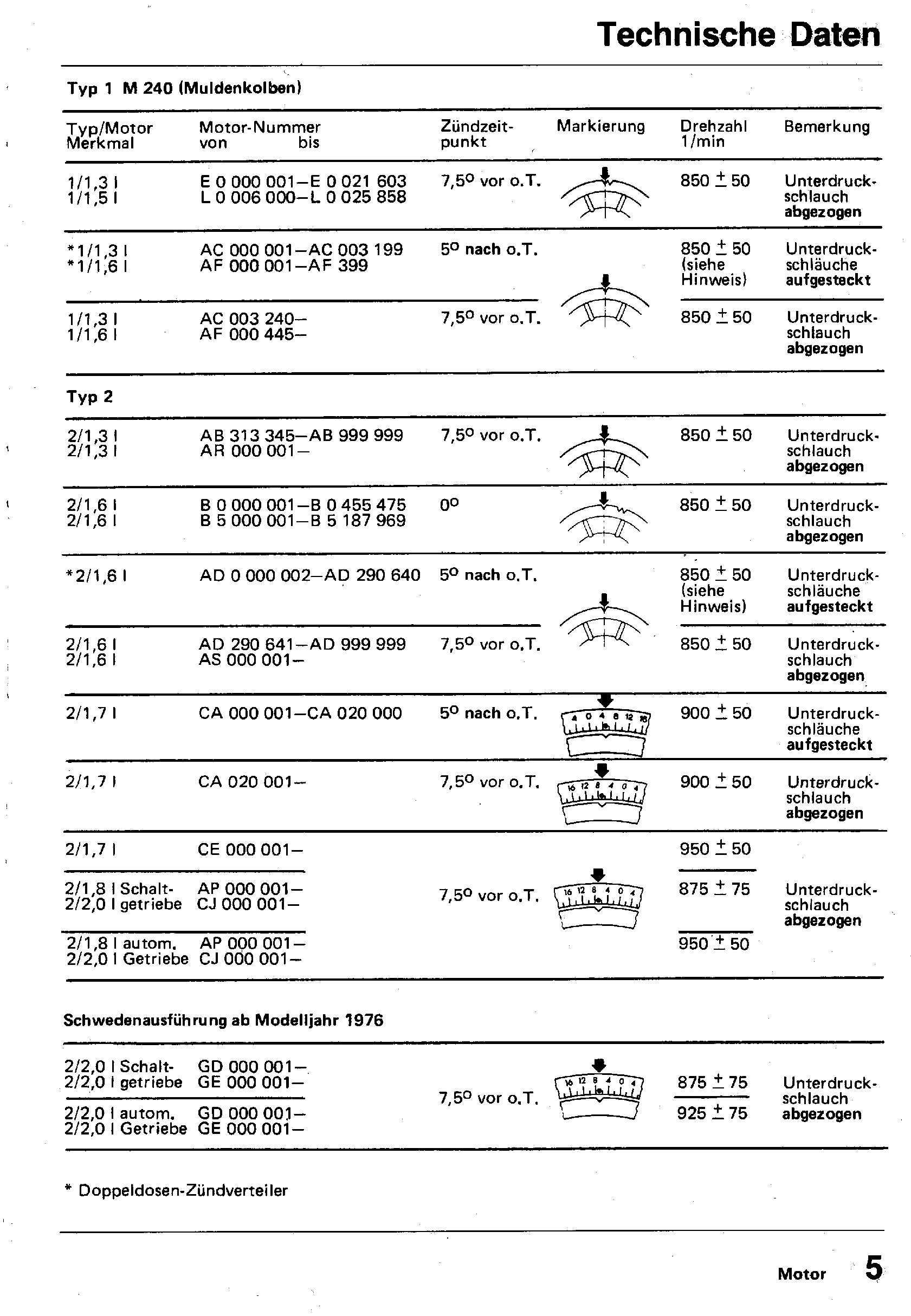

hier ein Bild aus dem Typ 4 Leitfaden, das Henning mir gesendet hatte...

So, noch ein kurzes update: NachErmittlung der genauen Verteilerkennzeichnung inkl. Kopfverrenkungen und Zahnarztspiegel, weiß ich nun, dass der Verteiler nicht ganz der richtige ist. Er hat die Kennung 021 905 205 G, welches zwar zum CA Motor passt, aber er ist für die zweite, spätere Variante mit Papierluftfilter. Zu meinem Ölbadluftfilter sollte es dagegen gemäß Leitfaden der Kennbuchstabe E sein. Zwar sind inSumme die Werte von Unterdruck- und Fliehkraftverstellung sehr nah beieinander (siehe meine letztes Foto), aber die Verstellkurven sind einzeln gesehen schon unterschiedlich genug, wie ihr auf den neuen Fotos seht. Ich hatte ja ursprünglich den richtigen Verteiler zum CB Motor, und hätte nach Umbau auf CA vielleicht besser die Nachverstellung des Verteilers einfach totlegen sollen. Das mache ich auch noch heute. Werde später dann berichten.
