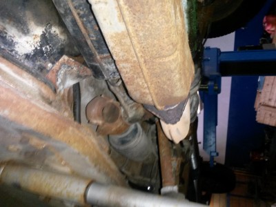

Dort über dem Wärmetauscher ist so ein abgeschnittener Zu- oder Abluft schlauch?!
Was ist das und wo führte der mal hin?

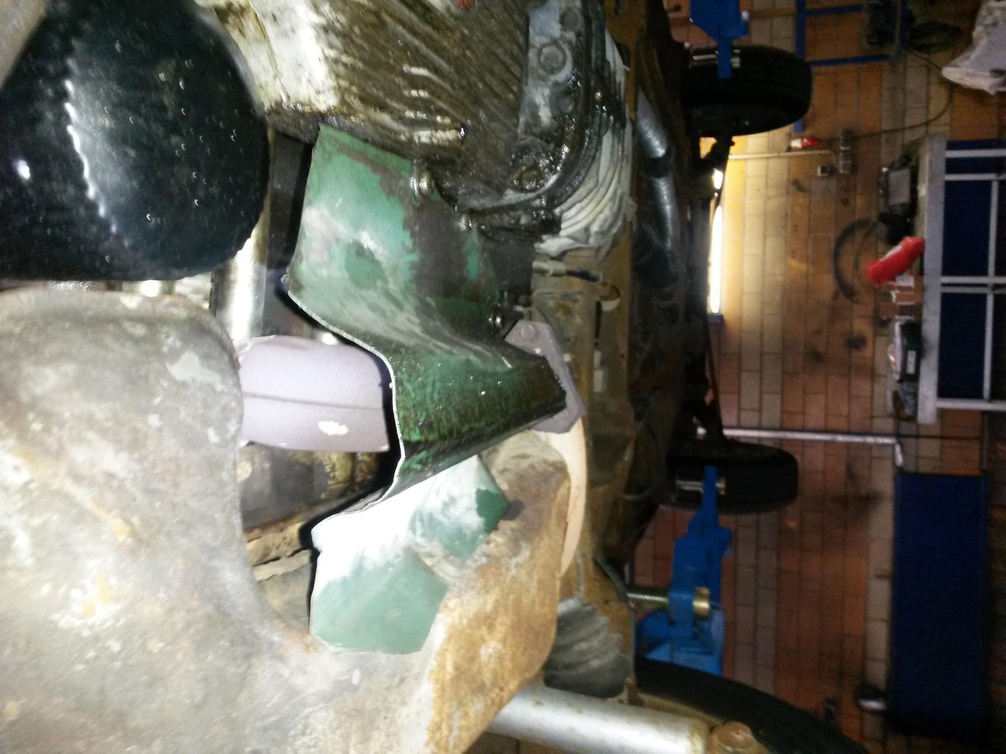

Dann gibt es noch dieses nicht originale Blech. Auf der einen Seite sieht es so aus und auf der anderen Seite original.
Wozu ist dieses gut? Wärmeabfuhr?

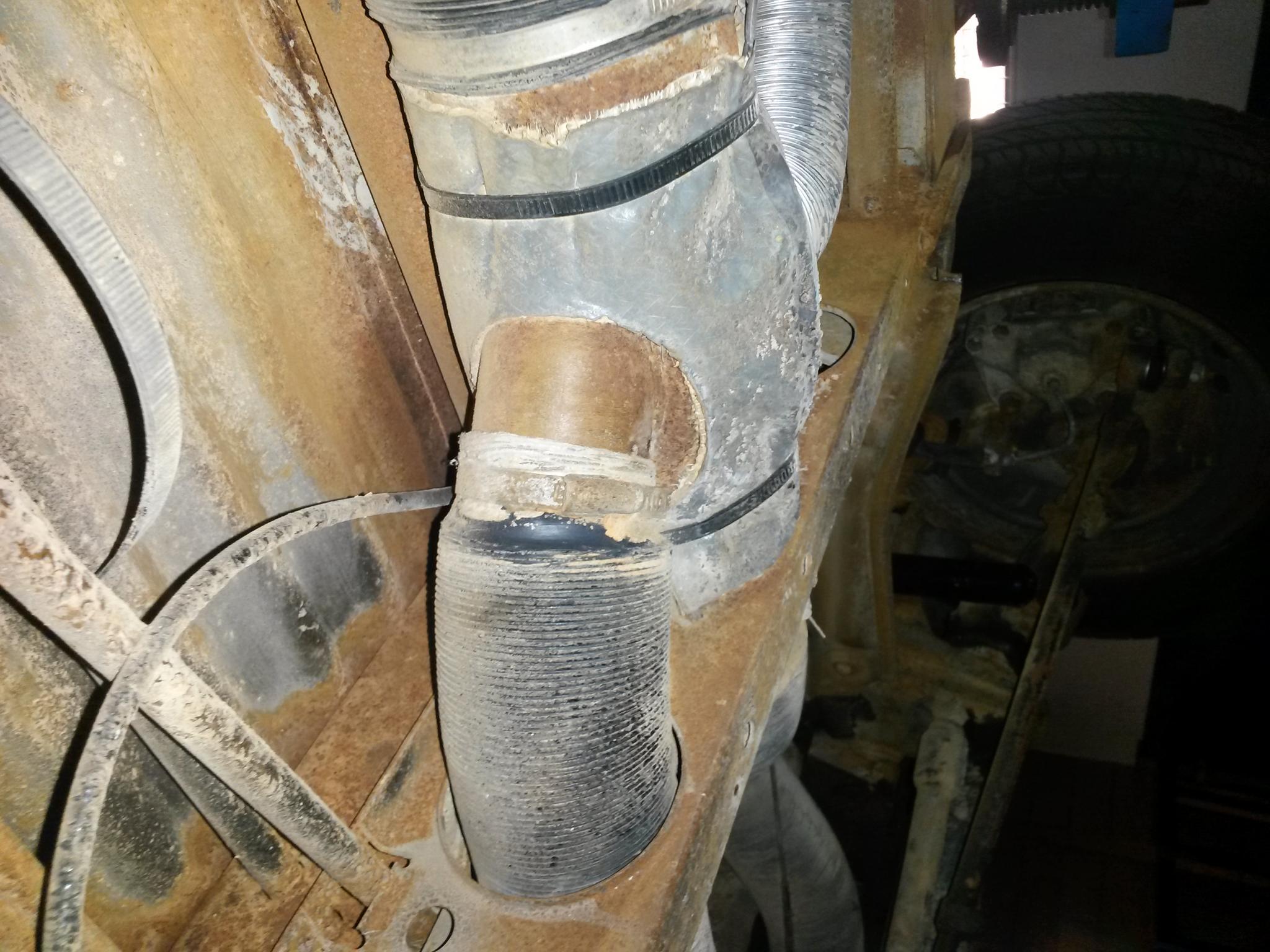

Kann ich diese Verkleidung vom Heizluftverteiler eigentlich abmachen und ablassen?
Würde gern mal schauen wie es dem darunter geht.

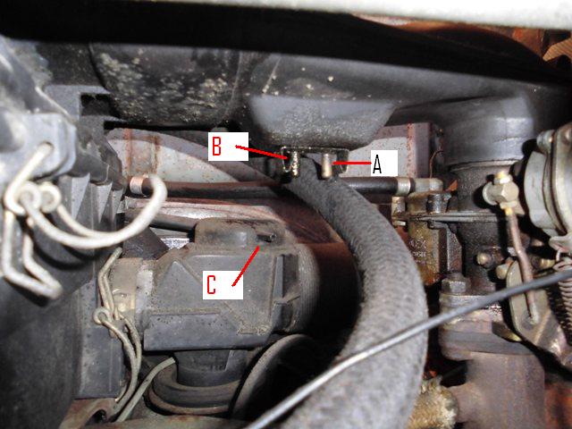

bezüglich deinem ersten Bild:
Bin ja Anfänger....aber ich würde sagen das wäre die Warmluftansaugung für den originalen Luftfilterkasten. Der hat ja meisten davor so eine Umschaltklappe die zwischen Kalter Luft bzw. warmer Luft rum schaltet.
Umluftklappe ist "C"
Von unten die Warme luft (Abgaskrümmer...)
von rechts kalte Luft Seitenkasten batterie....
Grüße Daniel

Bild 1:
Da war vermutlich einmal ein Rohr zur Abfuhr der Heizungswärme angebracht. Da die Heizbirnen auf bei ausgeschalteter Heizung dauerhaft durchströmt werden
müssen, wird beim Einspritzer die Heizungsluft über zwei Rohre von den Klappen nach Außen geführt. Bei allen anderen Modellen strömt die warme Luft einfach durch die Öffnung der Klappe am Motor ins Freie.
Die Rohre waren schon mal Thema: http://forum.bulli.org/viewtopic.php?f= ... inspritzer
Müsste auf der Anderen Seite ähnlich aussehen, oder das Rohr ist noch vorhanden.
Bild 2:
Die beiden Bleche sind wichtig, da sie die Abwärme nach hinten weg leiten. Das ist insbesondere dann wichtig, wenn du mit heißem Motor z.B. im Stau stehst.
Kannst du theoretisch so lassen, falls es dich nicht stört. Immerhin hat sich jemand die Mühe gemacht und das Blech drunter gesetzt. Bei den Amis eher unüblich, dass sich da jemand Gedanken drüber gemacht hat.
Bild 3:
Kannst du einfach abmachen. Falls es nicht allzusehr verrostet ist, würde ich den Verteiler einfach konservieren und dann das Jäckchen wieder anziehen.
Macht wohl grade wenn es regnet eine Menge aus was die Heizleistung angeht.
vielen dank, genau das wird es sein. Auf der anderen Seite sieht es ähnlich aus.
Meiner war mal ein Einspritzer, aber das ist schon lange passe.
Ergo? Ich werds einfach so lassen und vielleicht die traurigen papp Reste entfernen.
Oder gibt es da sinnvolle alternativen? hab jetzt aus dem Thread keine herausgelesen.
Marco
