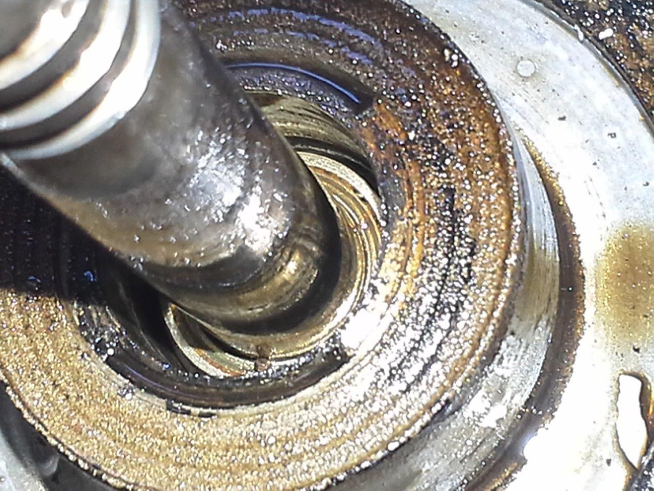

Es war eine defekte, in den Zylinder 4 hineingerutschte Ventilführung. Das Ventil schlug so auf die Ventilführung und das verursachte das klackern. Die Ventilführung war so lose, dass sie sich prima mit dem Finger verschieben liest. Also nach vielen Tagen Suche nun endlich ein wunderbares Ergebnis! :D

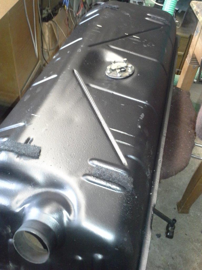

Der erste Motorausbau war doch einigermaßen nicht so reibungslos, darauf offenbarten sich große Rostlöcher am Boden der Verstärkungen der Tankaufnahme. Also nach 40 Jahren der erste Tankausbau! Auch wenn das eigentlich vielleicht gar nicht so problematisch ist, wenn gleichzeitig eine Standheizung eingebaut ist, ist es verdammt eng und nicht angenehm für die Finger :? !

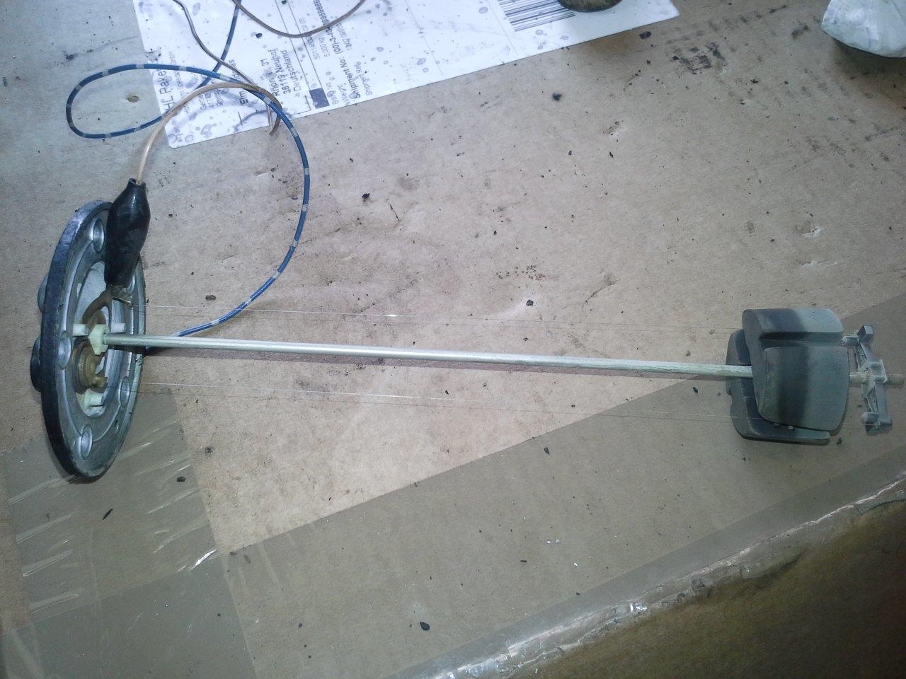

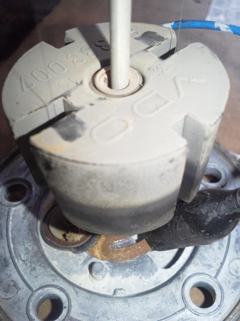

Dann nach Schweißen der Löcher und auffrischen des Tanks zum Glück noch einmal Kontrolle des Gebers der Benzin Uhr! Und siehe da, sie funkioniert nicht mehr, vorher war doch alles noch in Ordnung! Original teil kostet 100 €, also ärgerlich, aber Fehlersuche und Öffnen des Gebers ergibt eine Oxidation der Kontaktverbindung zwischen Alugehäuse und Kupferschleifer durch Luftsauerstoff , der in Folge Ausbaus in den Trank hineingriet! Übrigends eine wundenrschöne Mechanik dieser Geber!

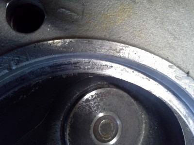

Die Kopressionswerte waren noch ganz gut, alle Zylinder 8,5 nur der 3er 7,2. Beim Abnehmen des alten Zylinderkopfdichtrings am 3er habe ich jetzt gesehen, dass dort an einer Stelle Ölkohle unter dem Dichtring und am Rand des Zylinders war, es also herausgeblasen hat, vielleicht ging mir da ein Teil der Kompression verloren ...
Bin jetzt am überlegen. ob das denn mit den neuen Kopfdichtringen dicht wird ... ich habe dann die Ölkohle mit Alkohol weggemacht, es blieben die Spuren, die auf dem Bild zu sehen sind:
Auch ist davon auszugehen, dass die Köpfe schon mal unten waren, da haben sie scheinbar mit dem Schraubenzieher dran rum gehebelt, sind einige Spuren, aber nicht auf den dichtflächen, sondern am Rand des Kopfes ... die verbauten Dichtringe waren 1mm, original sind eigentlich 0,8, wie ich sie auch jetzt bekommen habe.
Dumm ist nur, der Zylinderkopf war schon bei der Zylinderschleiferei, wäre blöd wenn ich ihn jetzt zum planen nochmal hinbringen müßte, dann dauert alle noch länger :?
Hat jemand Erfahrung, wo so die Grenze liegt, was gerade so noch dicht wird?
