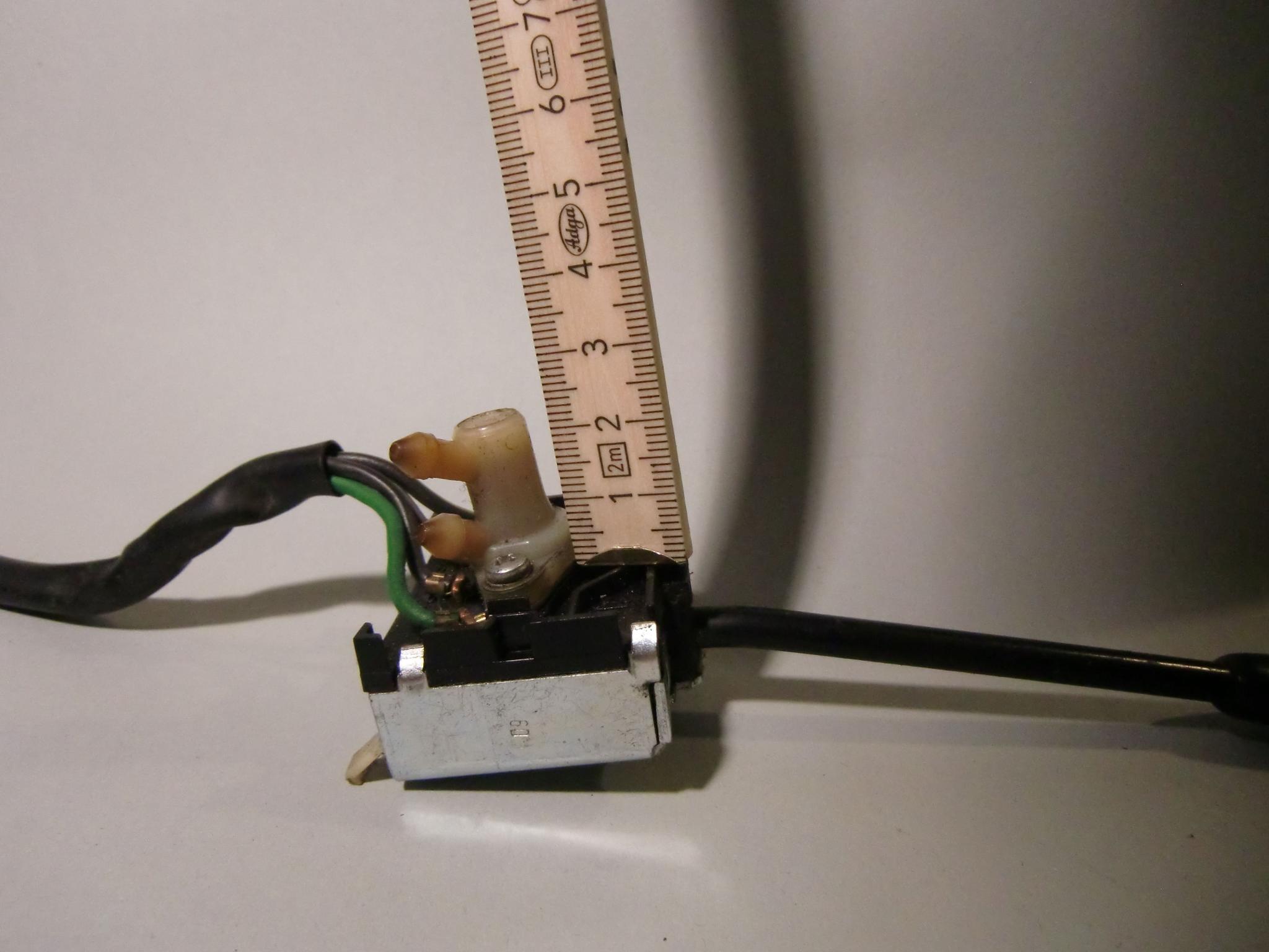

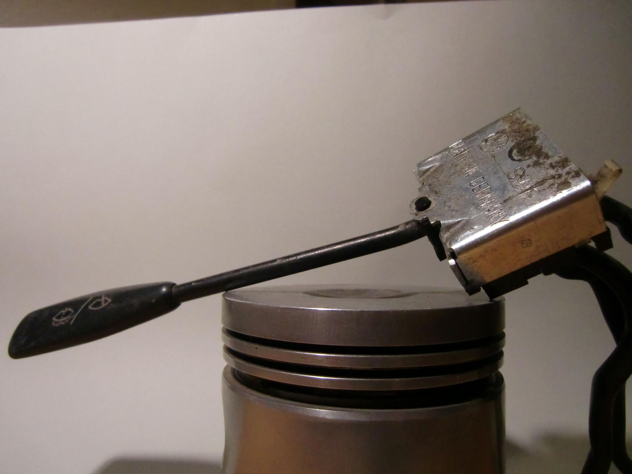

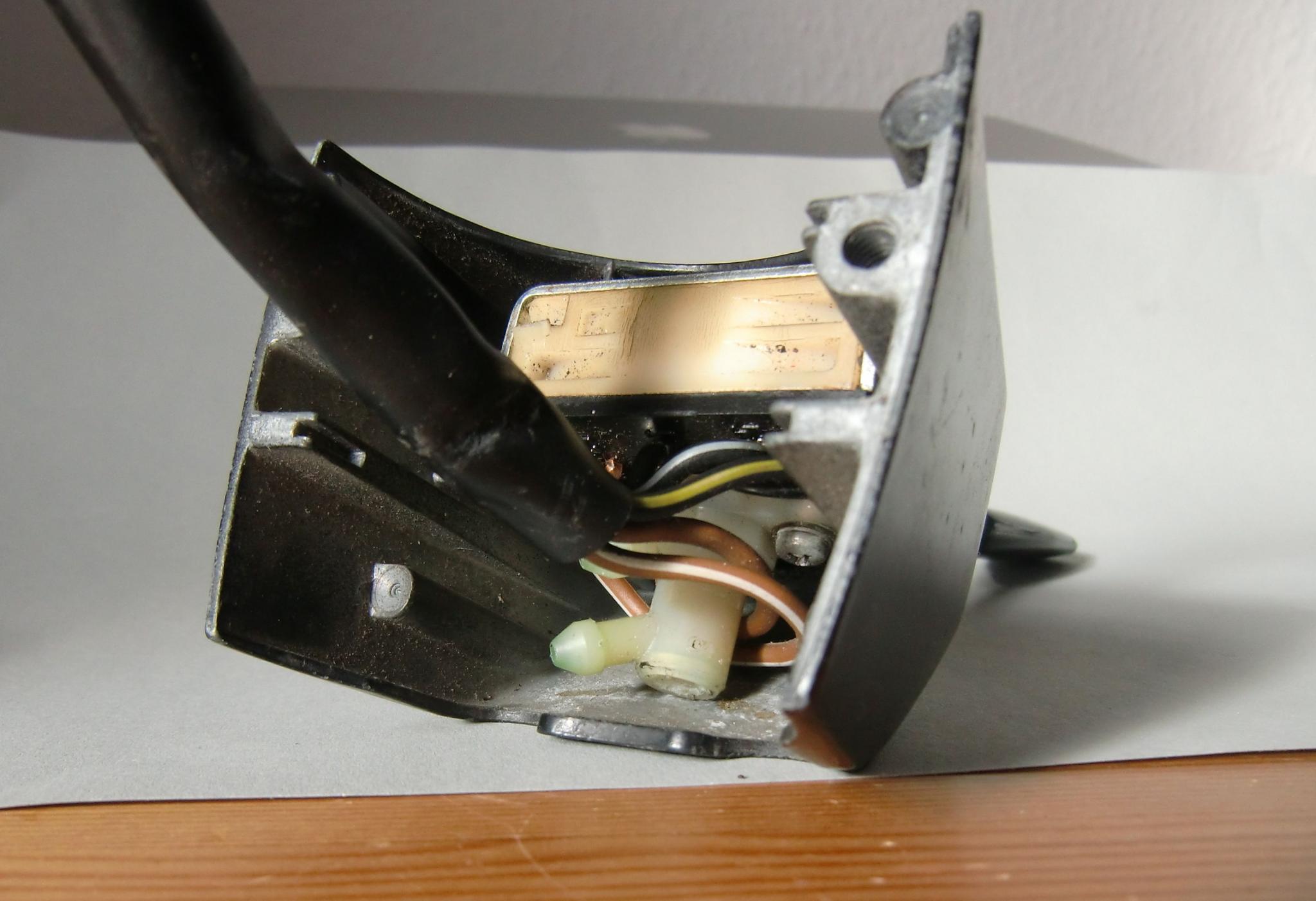

Hallo WestiWesti und hallo alle interessierten T2a- bzw. bis Bj.74-Lenksäulen-Besitzer (
ich habe jetzt mal den Platz zwischen Wisch-Wasch-Schalter und Gehäuse gemessen und festgestellt das der Wisch-Wasch-Schalter fast am Gehäuse anliegt, es sind vielleicht gerade mal 0,5 mm Platz dazwischen.
D.h. die ganze Knitter-Schalter-Aufnahmeplatten-Einheit darf maximal 25 mm lang sein plus ein klein bisschen Platz für die Isolierung der Anschlüsse, sonst passt Sie nicht in das Gehäuse.
Der Lochabstand der Verschraubung beträgt anscheinend bei allen Wisch-WaschVentilen 22mm, das passt also mit WestiWest's Adapterplatte
Leider finde ich kein passendes Datenblatt zum MPS203R Knitter-Schalter. Nach Aussage von WestiWest ist die ganze Einheit mit diesem Schalter 25mm lang -> mit dem MPS203R Knitter-Schalter müsste es also passen
Vielen Dank übrigens an WestiWest für diese tolle Aktion !!!

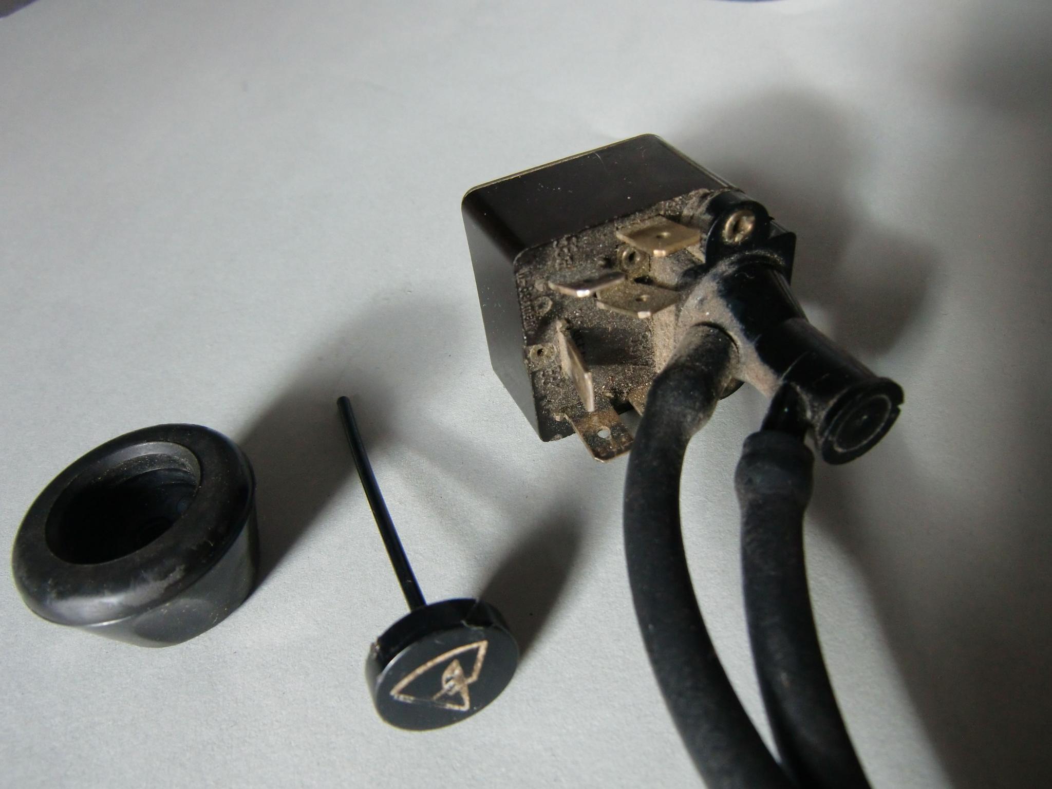

Und für all die T2a-Fahrer bis Bj. 72 hab ich gleich mal Bilder gemacht von einem frühen T2a-Wisch-Wasch-Schalter -> die Version welche im Amaturenbrett verschraubt ist. Das sieht das Ventil aber anders aus. Es ist mit dem Schalter vernietet und ein langer schwarzer Plastik-Stift greift von vorne durch die ganze Einheit bis in das Ventil hinein.
