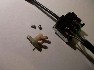

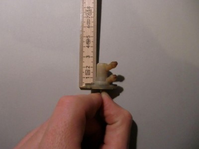

Da Ghiafix und Crispy ja bereits die Frage aufgetan haben ob die Schalter-Lösung von WestiWest auch bei Modellen mit der alten Lenksäule bis Bj.74 passt hab ich mal in meiner Teilekiste gewühlt und sogar noch einen Scheiben-Wisch-Wasch-Schalter bis Bj. 74 gefunden( M-Code: 652, offiziell ab Bj. 73).
Das Ventil für die Waschdüsen sieht ein wenig anders aus als beim Model ab Bj. 74.
Hier mal die Maße zu dem Ventil bis Bj. 74:
-Lochabstand der Schrauben: 22mm
-Bautiefe gesamt (ohne herausstehenden Stößel): 25mm
-Länge des Stößel (herausstehender Teil): 6mm
Lieber Westiwest, welchen Lochabstand haben den deine Frästeile zur Aufnahme der Knitter Schalter?
Wenn ich im Datenblatt des MPA 206R Knitter Schalter schaue steht da etwas von einer Bautiefe von: 21,5 + 7,5 = 29mm (ohne herausstehenden Stößel) -> also 4mm länger als das originale Ventil...Werd ich morgen gleich mal messen ob im Gehäuse des Wisch-Wasch-Schalters noch 4mm Luft sind.

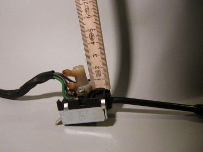

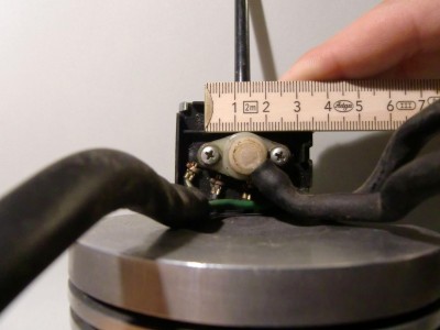

Re: Scheibenwaschanlage auf elektrische Betätigung umbauen
Hallo surferspirit,
der Lochabstand Mitte-Mitte beträgt exakt 22mm. Das sollte also passen. Wenn es bei der Baulänge knapp wird, schau Dir mal den MPS203R an. Der baut etwas kürzer. Davon habe ich noch drei hier liegen. Der Haken an der Geschichte ist: Die wollte ich heute verschicken an die Forensiker, die meine Altbestände erworben haben. Aber vielleicht könnte ein Tausch stattfinden. Die Betroffenen Herrschaften müssten in diesem Fall leider warten, bis die Schalter aus der neuen Serie eingetroffen sind.
Leider hat der bisher günstigst Händler für den MPA206R den MPS203R nicht im Programm (http://www.distrelec.de). Mitbestellen fällt daher aus. Ich werde die Betroffenen mal ansprechen.
Die Länge der Schalter darfst Du nicht ansetzen, da die Schalter nicht ganz in den Flansch eingeschraubt werden dürfen. Dann würde der Stößel zu weit herausragen. Darum hat die Flanschplatte auch ein Gewinde und ist so dick. Die Vordere Mutter würde nicht passen.
Deshalb habe ich gerade mal gemessen:
Gesamtlänge Flanschfläche - Spitze der Kontakte
MPA206R: 30mm
MPS203R: 25mm
Schöne Grüße,
Hanno
MPA206R: 30mm
MPS203R: 25mm
Schöne Grüße,
Hanno

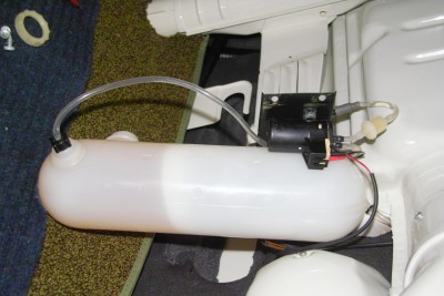

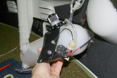

Hallo Leute,
weil ich Euch alle soooo lieb hab, habe ich heute Nachmittag kurz den Bus zerlegt und nachgeschaut, was ich damals für eine Pumpe verbaut habe. Und natürlich habe ich die Gelegenheit genutzt, die Einbausituation zu "dokumentieren". Die schwarze Wärmedämmung dämpft übrigens auch das Geräusch recht ordentlich. Ohne Dämmung haben sich die Vibrationen arg auf die Karosse übertragen.
Zur Einstellung der Düsen ist mir noch etwas eingefallen: Wenn man die im Stand so einstellt, dass der Strahl genau unter die obere Dichtung spritzt, tut es die Waschanlage auch noch bei Warp 120 perfekt. Ein klein wenig höher und der Strahl landet sauber hinter dem Bus auf der Straße.
Grüße, Hanno

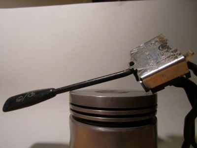

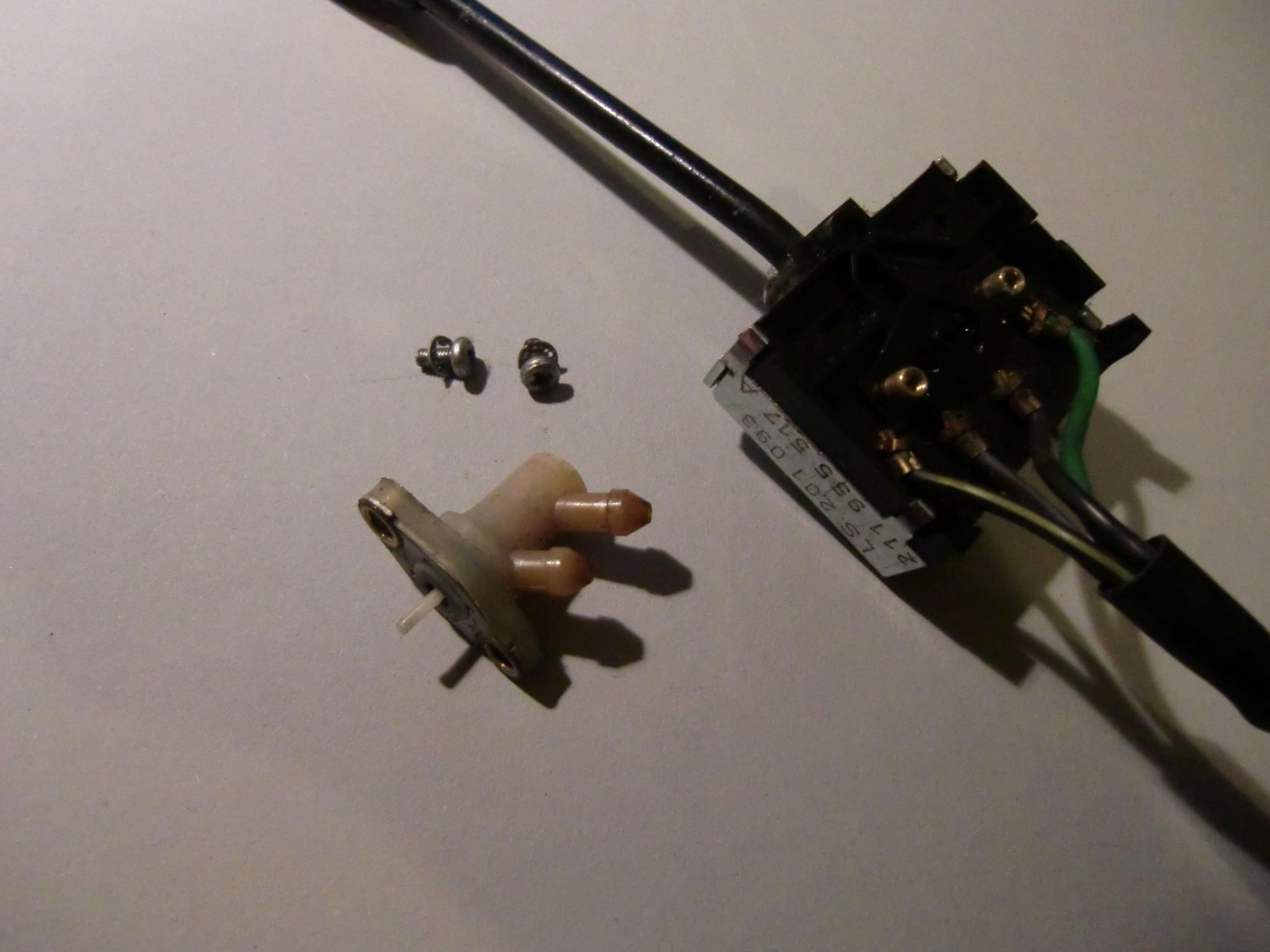

Hallo WestiWesti und hallo alle interessierten T2a- bzw. bis Bj.74-Lenksäulen-Besitzer (
ich habe jetzt mal den Platz zwischen Wisch-Wasch-Schalter und Gehäuse gemessen und festgestellt das der Wisch-Wasch-Schalter fast am Gehäuse anliegt, es sind vielleicht gerade mal 0,5 mm Platz dazwischen.
D.h. die ganze Knitter-Schalter-Aufnahmeplatten-Einheit darf maximal 25 mm lang sein plus ein klein bisschen Platz für die Isolierung der Anschlüsse, sonst passt Sie nicht in das Gehäuse.
Der Lochabstand der Verschraubung beträgt anscheinend bei allen Wisch-WaschVentilen 22mm, das passt also mit WestiWest's Adapterplatte
Leider finde ich kein passendes Datenblatt zum MPS203R Knitter-Schalter. Nach Aussage von WestiWest ist die ganze Einheit mit diesem Schalter 25mm lang -> mit dem MPS203R Knitter-Schalter müsste es also passen
Vielen Dank übrigens an WestiWest für diese tolle Aktion !!!
Und für all die T2a-Fahrer bis Bj. 72 hab ich gleich mal Bilder gemacht von einem frühen T2a-Wisch-Wasch-Schalter -> die Version welche im Amaturenbrett verschraubt ist. Das sieht das Ventil aber anders aus. Es ist mit dem Schalter vernietet und ein langer schwarzer Plastik-Stift greift von vorne durch die ganze Einheit bis in das Ventil hinein.
