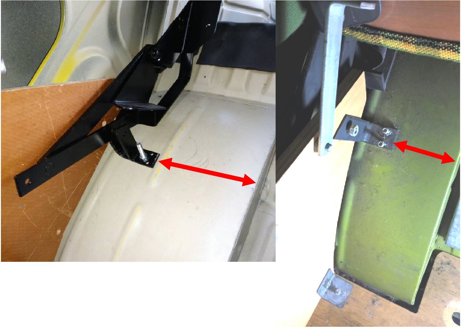

ich habe heute die Beschläge angeschraubt. Erstmal provisorisch mit je einem M8 Bolzen im Radhaus. Die Beschläge liegen oben auf dem Motorraum auf und geben so die Maße für alles andere vor.
Ich habe mir eine provisorische Seitenwange aus einem alten Brett gemacht, nach der Anleitung die bei den Beschlägen von NLA VW Parts kam (gekauft bei Bus OK). Vorgabe der Höhe war 14,25" bzw. 362mm. Das war aber ca. 50mm zu hoch, also habe ich vom Brett unten soviel weg gesägt, dass die Schraubenlöcher zu den Beschlägen passen. So ist das Brett noch 325mm hoch.
Die Beschläge sind aber in Sitzposition nur ca. 310mm hoch. So kann das also nicht funktionieren. Ich könnte einfach noch was oben vom Brett weg sägen, denn anscheinend muss ja nichts darauf aufliegen. Das ist nur irgendwie komisch.
Die niedrige Gesamthöhe passt mir auch ganz gut, denn die Matratze, die ich mir bei Aldi gekauft habe, ist 160mm hoch. Mit 19mm Brett komme ich so auf 489mm - mehr darf es echt nicht sein, zum Sitzen.
In Liegeposition sind die Beschläge bei 415mm. Mit Brett bin ich also bei 434mm. Das ist 26mm niedriger als der Motorraum mit Isolierung. Da muss ich mir vielleicht etwas mit der Matratze überlegen. Dünner machen irgendwie.
Das Brett ist in den Fotos hinter dem Beschlag, damit man alles sieht. Bild

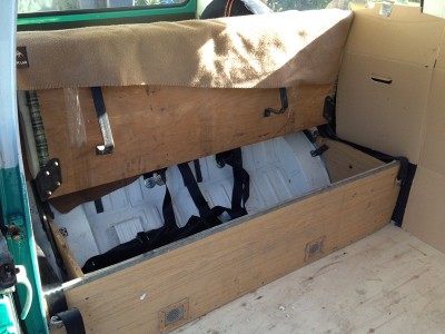

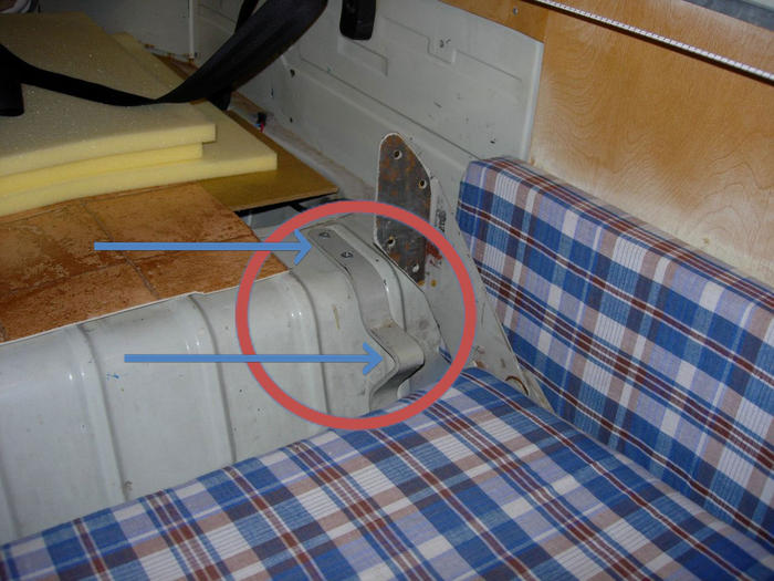

irgendwie habe ich jetzt das Gefühl, dass Du zu weit nach außen gekommen bist. Vgl. bitte einmal die Bilder:
Anstelle Lehne / Sitzfläche würde ich jetzt einmal provisorisch ein schmales Brettchen vorschlagen. Dann merkst Du auch beim Klappen, dass Du nicht etwa an den C-Säulen anschlägst.
Auch das vorherige Ausmessen der Polster ist ratsam, etwa nach diesem Beispiel: viewtopic.php?f=7&t=22565#p224660
Vielleicht ist es sogar sinnvoll, das einmal bei einem T2b das zu vergleichen, bevor Du Deinen Bulli weiter mit Löchern perforierst. Ich kann leider mit Maßen keine große Hilfe sein, denn mein T2a/b hat anders geartete Beschläge auch mit anderen Polstermaßen.

mircomat hat geschrieben: ↑26.02.2017 08:06 Ich glaube die sind an der selben Position wie deine. Es sieht nur komisch aus, weil das Brett dahinter steht.
... schau selbst:
