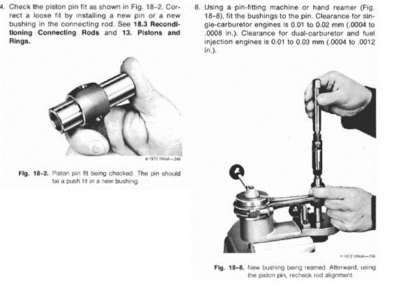

Nachtrag: Habe grade die Kolben eingebaut. Dabei fest gestellt, dass in einem Pleuel keine Ölbohrungen in der Buchse sind. Ein Schelm, wer Böses dabei denkt...

Habe jetzt die Löcher selbst gebohrt. Um diese in der Buchse zu entgraten, habe ich die Buchsen mit 240er übergeschliffen und mit Metallpolitur poliert. Bin mir nicht sicher, ob das eine gute Idee war. Jedenfalls geht der Bolzen jetzt ziemlich einfach rein und hat ein kaum merkliches Spiel im Hundertstelbereich. Vorher passte er absolut perfekt. Kann das so bleiben?

Nachtrag: Ich finde auf die Schnelle nirgendwo die Passungsmaße für Kolbenbolzen und -lager. Es ist jedoch so, daß die Lagerbuchse grundsätzlich nach dem Einbau erst auf Maß gebracht wird, weil sie beim Einbau durch die Ungleichheit des umgebenden Materials unrund wird. Lt. RLF geschieht das mit einer verstellbaren Reibahle in einer besonderen Vorrichtung (Führung), alle mir bekannten Motorbauer nehmen jedoch die letzten beiden Hundertstel durch Honen runter.
Das nur, um dir mal ein Gefühl dafür zu vermitteln, welche Genauigkeiten hier gefordert sind und um ein Bewußtsein dafür zu schaffen, daß es keine gute Idee sein kann, da von Hand irgendwas dran rum zu schleifen.

boggsermodoa hat geschrieben:Ich finde auf die Schnelle nirgendwo die Passungsmaße für Kolbenbolzen und -lager.
0,01 - 0,02 mm sollte das Passungsmaß sein.
