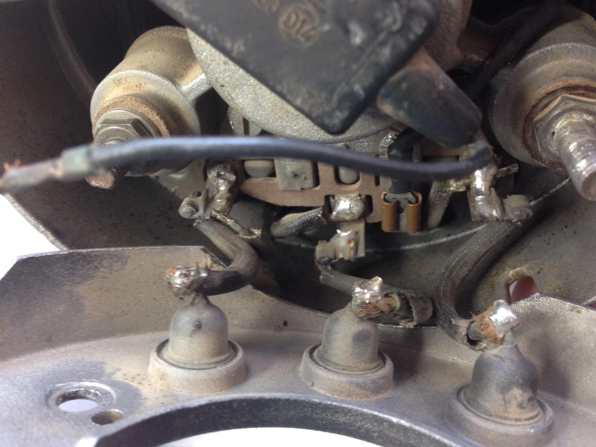

ich wollte nur kurz Erfolg melden:
Nach dritter Demontage und Durchsicht, tauschen aller Leitungen usw. haben wir gestern den Fehler gefunden: ne kalte Lötstelle an einer der Wicklungen...
Dioden waren also tatsächlich ganz, Kohlen ok und auch die Leitungen... (soweit erneuert...).
14,2V im Leerlauf, danach stabil...
Also: Vielen Dank an alle, die sich an der regen Diskussion beteiligt hatten, TIPTOP!
Foto folgt...
Greetz
Knut
Es handelt sich um die im Bild linke, war so nicht zu sehen... Erst als wir den Lötkolben ansetzten viel uns das auf...
