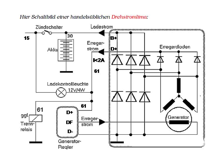

Hallo Markus,
V136 hat geschrieben: ↑15.01.2018 09:23 Muss ich, um die Dioden durchzumessen, alle auslöten?
Besser ist das, zumindest die Anschlüsse der Ständerwicklung ablöten...
Es gilt nach wie vor:
Dioden werden Im Ohmbereich gemessen, und zwar jede einzeln und in beiden Richtungen. In der einen Richtung muss ein Widerstand messbar sein, dessen Höhe abhängig ist von der Messspannung, die das Messgerät bei der Messung an die Dioden legt. In der anderen Richtung muss der Widerstandswert unendlich hoch sein, auch im allerhöchsten Messbereich. Es darf nicht der allergeringste Stromfluss messbar sind.
Wichtig dabei ist, dass die Dioden aus der Schaltung herausgebaut sind. An einer Seite dürfen sie noch angeschlossen sein bzw. in den Kühlkörper gepresst sein. Das andere Ende muss in der Luft hängen.
Es meinen auch Leute das besser zu wissen (Negativbeispiel :( ):
Video "Spannende Sache - Kfz. Lichtmaschine": http://www.kfz-tech.de/Biblio/Batterie_ ... erator.htm
Da wird leider schlichtweg vergessen, dass die (recht niederohmige) Ständerwicklung bei dieser Methode noch mit in der Schaltung sitzt, die Messwerte sind also "Fahrkarten", da sich mit dieser Methode keine Diode einzeln prüfen lässt.
... für einen "Fachbeitrag" m.E. nach unter aller Würde, so ist das leider im Internet. :?
Das Prinzipschaltbild sollte die Verknüpfung über die Ständerwicklung deutlich werden lassen:
Interessante Ergänzung ab Seite 89: http://www.amescador.nl/documenten/Werk ... 2_1975.pdf
Viel Erfolg beim Messen!

Super,
Vielen Dank.
Das Schema hat mir gefehlt. Schon traurig als
gelernter Elektriker. :oops:
Eben alle abgelötet und gemessen. Alle ganz.
:-D
