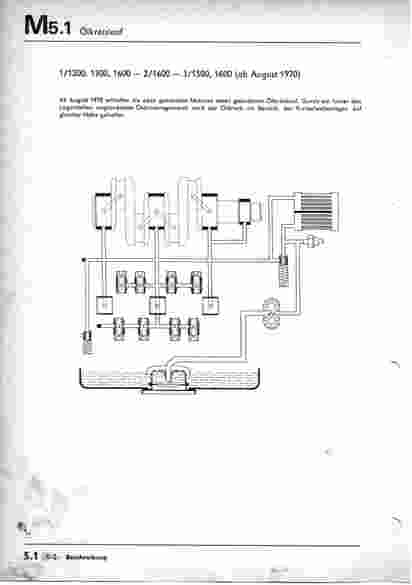

schon mysteriös...
hab noch diese Skizze gefunden (aus Beitrag http://forum.bulli.org/viewtopic.php?p=11528#p11528):
Wobei beim meinem Fahrzeug noch ein externer Ölkühler verbaut ist.
Vielleicht früher mal eine (Zusatz-)Ölkühler-Zuleitungen abgerissen und ein Kieselsteinchen kurzerhand "eingesogen", welcher sich irgendwann mal auf die Reise begab und beim Überdruckregelventil stecken geblieben ist?
Mutmassen ohne Ende...
Nachdem nun alles wieder verbaut ist und öldrucktechnisch wieder alles OK aussieht, hoff ich mal, dass keine weiteren Fremdkörper im Kreislauf sind und endlich etwa Ruhe rsp. Stabilität mit dem Bus einkehrt :?
