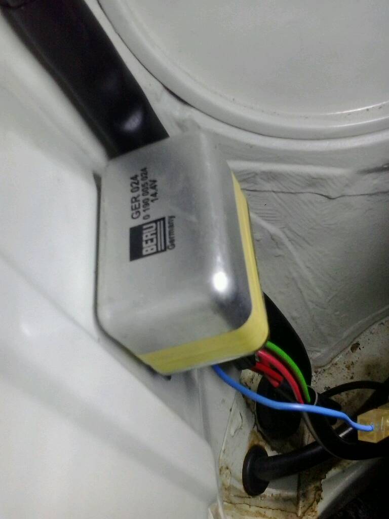

ich musste mich mal kurz einlesen: Also vom Funktionsprinzip müssten alle Gleichstromregler identisch sein. Die 20A Regler sollten also grundsätzlich und für eine Übergangszeit funktionieren. Die Gefahr, dass der Kontakt fest brennt ist natürlich höher, weil er im Überlastbereich betrieben wird. Aber jetzt siehst Du ja auf dem Voltmeter, was Sache ist.
Von Bosch gibt es einen elektronischen Regler im klassischen Gewand. Die Käferszene hat das Ding offenbar für "gut" befunden. Günstigster Preis meiner Kurzrecherche: 41,-.
Ich selbst fahre einen elektronischen Regler von Beru - ebenfalls im Blechgehäuse - allerdings für die Typ4 Drehstromlima. Den habe ich angeschafft, nachdem meine elektromechanischen Regler ebenfalls gezickt hatten. Seit dem ist Ruhe.

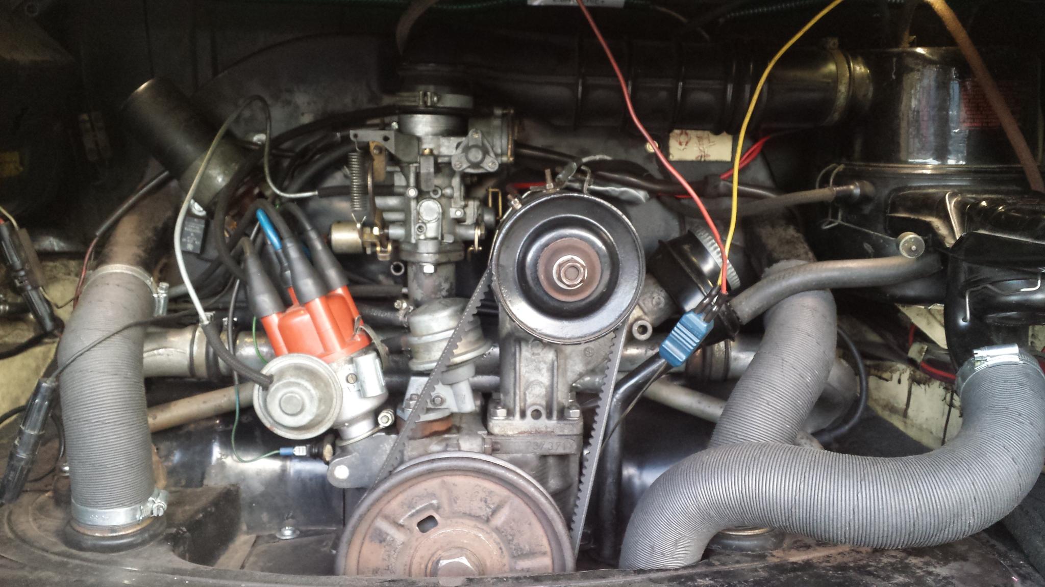

So. Nu ist alles wieder im Lot.
Ventile und Zündung hab ich nochmal kontrolliert. Die Elektrik ist sortiert und teilweise erneuert, alles ist wieder sauber und diverse neue Dichtungen und Schläuche sind eingebaut. Das altgothische Bogenröhrchen hab ich jetzt auch eingebaut.
Bus fährt, Lima und Regler arbeiten. Mal sehen, wie weit ich mit dem Ersatzregler komme.

So sieht er jetzt übrigens aus.

Mist. Warum kommen meine Bilder über Tapatalk immer nur halbiert an?
Hier nochmal über den normalen Zugang.

ich glaube die sind vollständig, werden aber automatisch zugeschnitten wenn die eingestellt Auflösung/ Skalierung am PC nicht ausreichend ist um das Bild vollständig darzustellen. Wenn ich auf dein erstes Bild klicke wird es vollständig dargestellt.
Bytheway: Sieht gut aus das Mopped!
