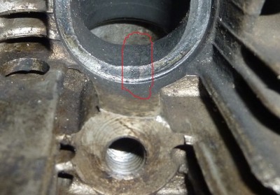

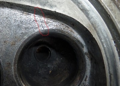

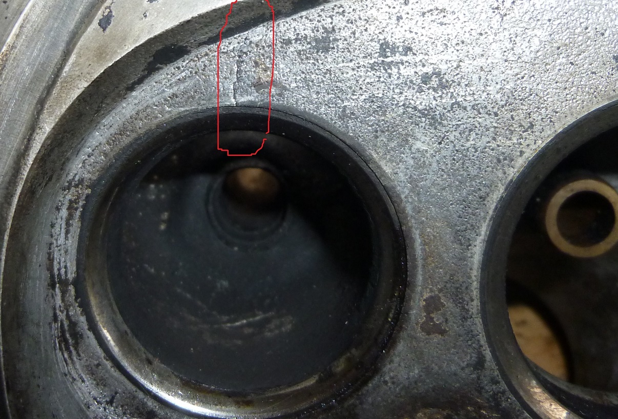

Leider hab ich heute noch ein anderes Problem endeckt.
Zylinderkopf von Zylinder 3&4 ist defeckt.
Das ist der Kopf wo auch so viel Ölkohle hatte.
EIn Auslassventil hat Mega Spiel in der Führung und 2 Risse an den Auslassventilsitz. Jetzt stellt sich die Frage ob ich nach einen gebrauchten 371S Kopf suche, oder gleich ein paar neue Kauf.
Leider sind die mit den Ventilen 41/34 mm nicht gerde günstig.
Bei Herr Eckstein 1250€ oder alternativ Köpfe 42/36mm (Ahnendorp) die kosten dann aber auch gleich 1900€.
Standart 39/33 für 950€ (Ahnendorp)
Grüße Daniel
