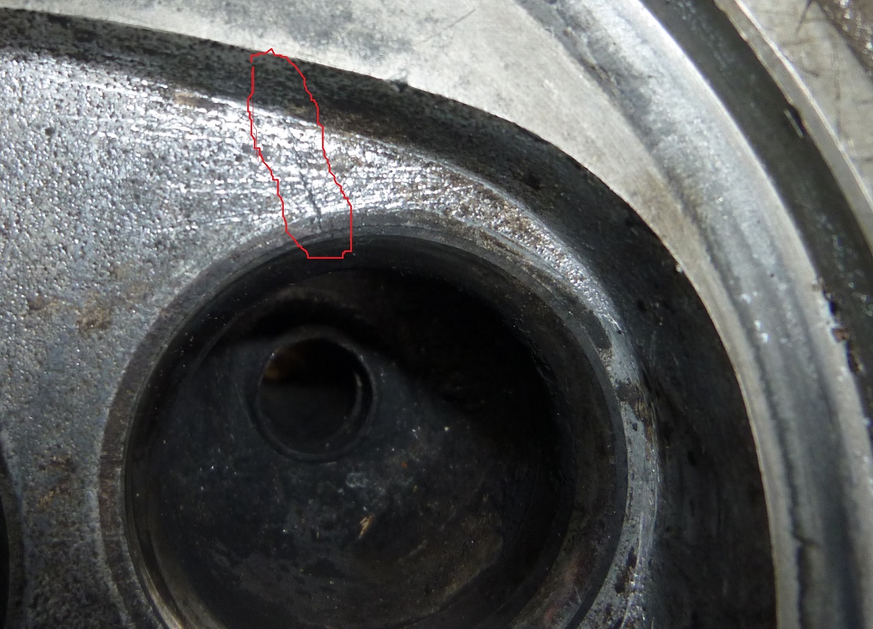

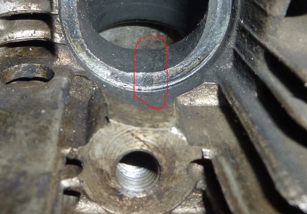

Leider hab ich heute noch ein anderes Problem endeckt.
Zylinderkopf von Zylinder 3&4 ist defeckt.
Das ist der Kopf wo auch so viel Ölkohle hatte.
EIn Auslassventil hat Mega Spiel in der Führung und 2 Risse an den Auslassventilsitz. Jetzt stellt sich die Frage ob ich nach einen gebrauchten 371S Kopf suche, oder gleich ein paar neue Kauf.
Leider sind die mit den Ventilen 41/34 mm nicht gerde günstig.
Bei Herr Eckstein 1250€ oder alternativ Köpfe 42/36mm (Ahnendorp) die kosten dann aber auch gleich 1900€.
Standart 39/33 für 950€ (Ahnendorp)
Grüße Daniel

Re: Typ 4 Motor AP 1,8l Überholung, Optimierung
Hallo
Besorg Dir am besten einen gebrauchten Kopf.
Ich hab damals einen für 100€ von BulliUli bekommen.
Hab dann beide Köpfe überholen lassen.
Das hat 2013 knapp 800€ gekostet.
Folgendes wurde gemacht:
- Köpfe zerlegen strahlen
- Auslassventilführungen erneuern
- Ventilsitze schneiden
- Köpfe planen und Brennräume einzeln einmessen.
- neue Ventile
- Einlaßventil strömumgsgünstig bearbeiten
- Kanalbearbeitung Übergänge Sitzring anpasssen
- Ventile & Federn montieren.
Auf jeden Fall günstiger als ein paar neue Köpfe.
