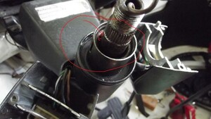

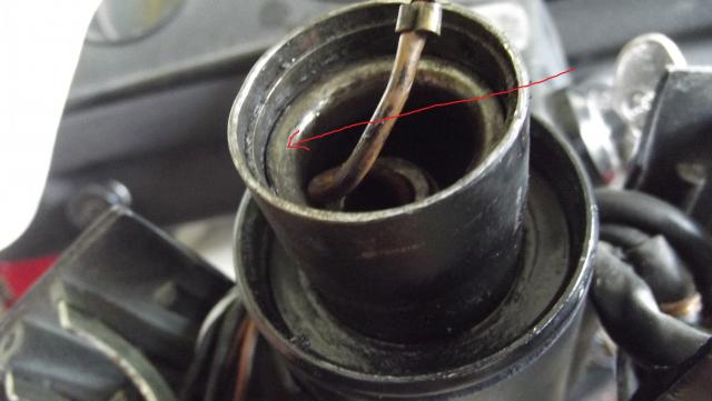

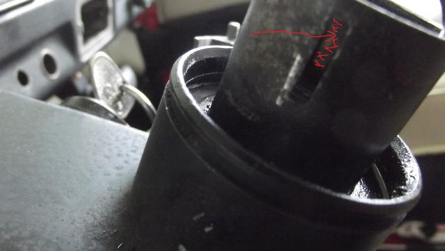

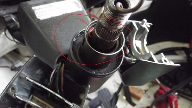

ich beschäftige mich gerade auch mit meiner lenksäule im t2b bj '73 ( 224 205 9607), da ich ein erhebliches spiel zwischen mantelrohr und lenksäule feststellte, habe ich mal das lenkrad abgenommen,
guckst du hier: nun habe ich mal das mantelrohr unten gelöst und etwas "hochgeschoben", ich sehe da drin eine art abstandshülse, die sich etwas nach oben fummeln lässt, jedoch scheinbar nicht herausnehmbar ist.
da darüber lag nur die große feder die unter dem lenrad sitzt. ich vermute mal eine t2a oder t2ab-lenksäule, die hier noch ein entsprechendes lager braucht, um das spiel zu verringern/verhindern?!?
anbieterbeispiel hier: https://www.heritagepartscentre.com/de/ ... -oben.html
wundern würde mich das jetzt nicht, nach all den rosinen, die mein vorgänger wild gemixt verbaut hat.
hier noch 2 detailbilder: mit etwas hochgeschobenen mantelrohr
man kann in diesem seitlichen schlitz die lage der hochgefummelten abstandshülse(?) sehen
kann einer meine annahme bezgl. des benötigten lagers bestätigen? oder benötige ich doch dieses abstandsteil:https://www.heritagepartscentre.com/de/ ... t2-t3.html
stehe da im moment leider etwas auf dem schlauch

Hallo Dietmar,
so wirklich schlau werde ich aus den Bildern auch nicht.
Irgendwie hab ich den Eindruck, dass das Schrägkugellager fehlt, kann mich aber auch täuschen.
Die haben aber das Bild von der neueren Lenkung genommen.
alternatives Händlerbeispiel: https://www.wagenteile.de/shop_de/41558 ... 5585a.html
Vielleicht hift der alte Ersatzteilkatalog mit der Bebilderung auch weiter: https://www.volkswagen-classic-parts.co ... .html#/164
PS: Das mit Deinen eingefügten Bildern ist m.E. nach ja eine mittelschwere Katastrophe, diese bitte direkt einfügen, dafur haben wir ja schließlich die Funktioin "Dateianhänge"
Da scheinst Du auf dem richtigen Weg zu sein wie mir scheint, weil es das originale Schrägkugelklager nicht mehr gibt.dietmar2 hat geschrieben: ↑10.08.2024 17:06 ich vermute mal eine t2a oder t2ab-lenksäule, die hier noch ein entsprechendes lager braucht, um das spiel zu verringern/verhindern?!?

moin norbert,
danke für die katalogbebilderung, das ist in der tat die verbaute lenksäule, demnach fehlen komplett die nr. 10 (schrägrollenlager) und nr. 36 (stützring),
auch ich habe nach einigen hin/herüberlegen bereits das lager (natürlich bei wagenteile) geordert.
letztlich hatten mich die bei heritage genannten maße und auch die hinweise auf entfall der feder und spannhülse in diese richtung gelenkt.
deine bestätigung lässt mich mit optimismus die lieferung erwarten, sei bedankt
