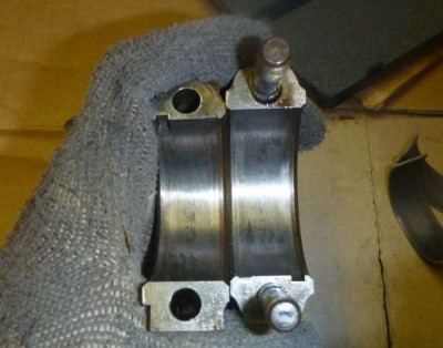

Pleuel

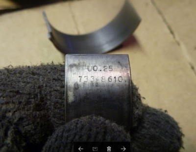

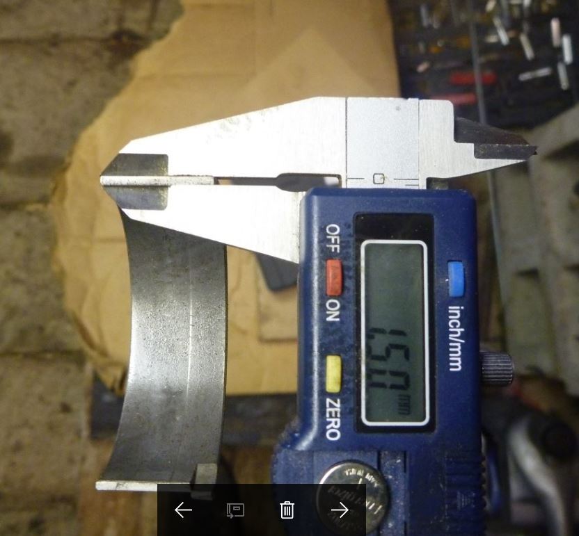

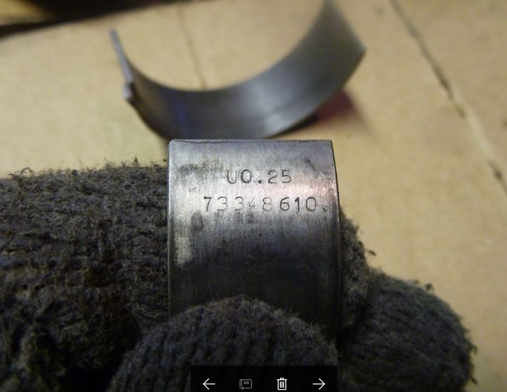

Neue Lagerschalen für die Pleuel: http://store.concept1.ca/Rod-Bearings-T ... 98-1585-S/
Da waren 0.25er drinnen also muss ich neu 0.5er bestellen ist das richtig? Oder kommt das darauf an wie stark die abgenutzt waren?
Die Pleuel sehen nicht so schlimm aus oder was meint ihr?

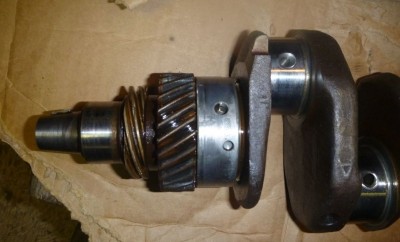

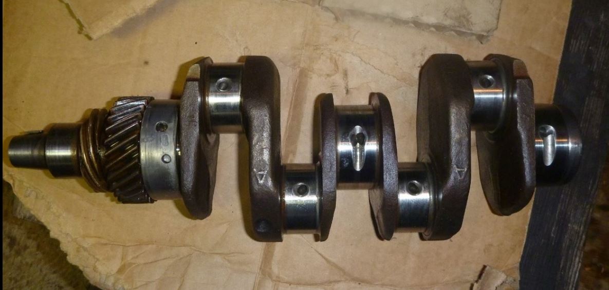

Kurbelwelle
Was denkt ihr, müsste man da auch eine überholte bestellen oder sieht die noch gut aus?
Falls die noch zu brauchen ist würde ich folgendes ersetzen.
Hauptlager: http://store.concept1.ca/Main-Bearings- ... 8481A-SLV/
Überholungs-Kit : http://store.concept1.ca/Crankshaft-Gea ... N-GEARKIT/
Nadellager: Habe ich noch nicht gefunden.
Das Antriebsrad für den Zündverteiler sieht angenagt aus. Ich habe dieses Set gefunden, weiss aber noch nicht ob es das richtige ist. Wohin kommen denn die komischen Halbmonde?
