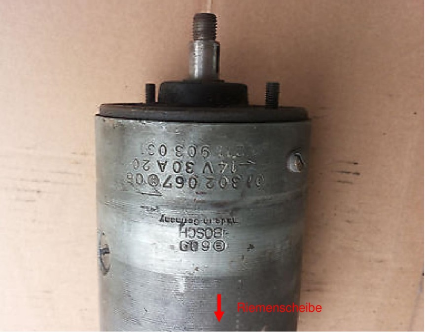

Hier ein Beispiel bei einer Boschlima:Panambeachbums hat geschrieben: ↑26.03.2017 22:21 2. wo genau finde ich denn die Bezeichnung der Lichtmaschine?

Re: Zylinderkopf
Sieht nach 30a aus;)

Hallo Lawrence,
, dann steht der Ersatzteilbeschaffung also nichts mehr im Wege. Hab noch einmal mit der Lichtmaschinennummer verglichen, die Lima-Riemenscheibe 043 903 109 ist die definitiv richtige.
