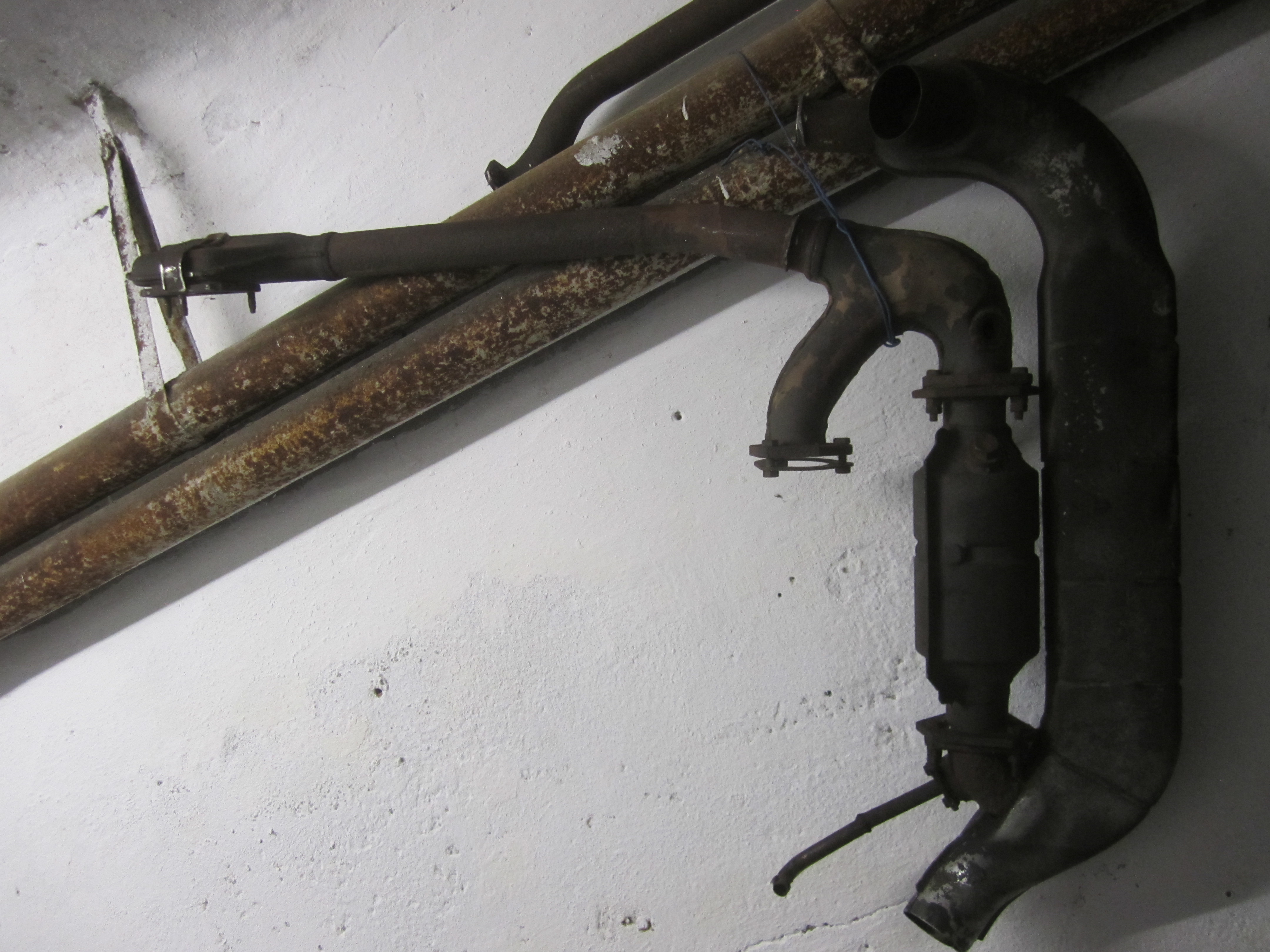

Ich habe gerade mal meine Bilder durchforstet:
Der AGR Anschluss befindet sich hinter dem Kat:
Das ist das dünne Rohr, das da so im Raum Steht.
Bei der Anlage war der Filter vermutlich abgefallen.
Aber in der Ecke musst du dann mal anfangen zu suchen.

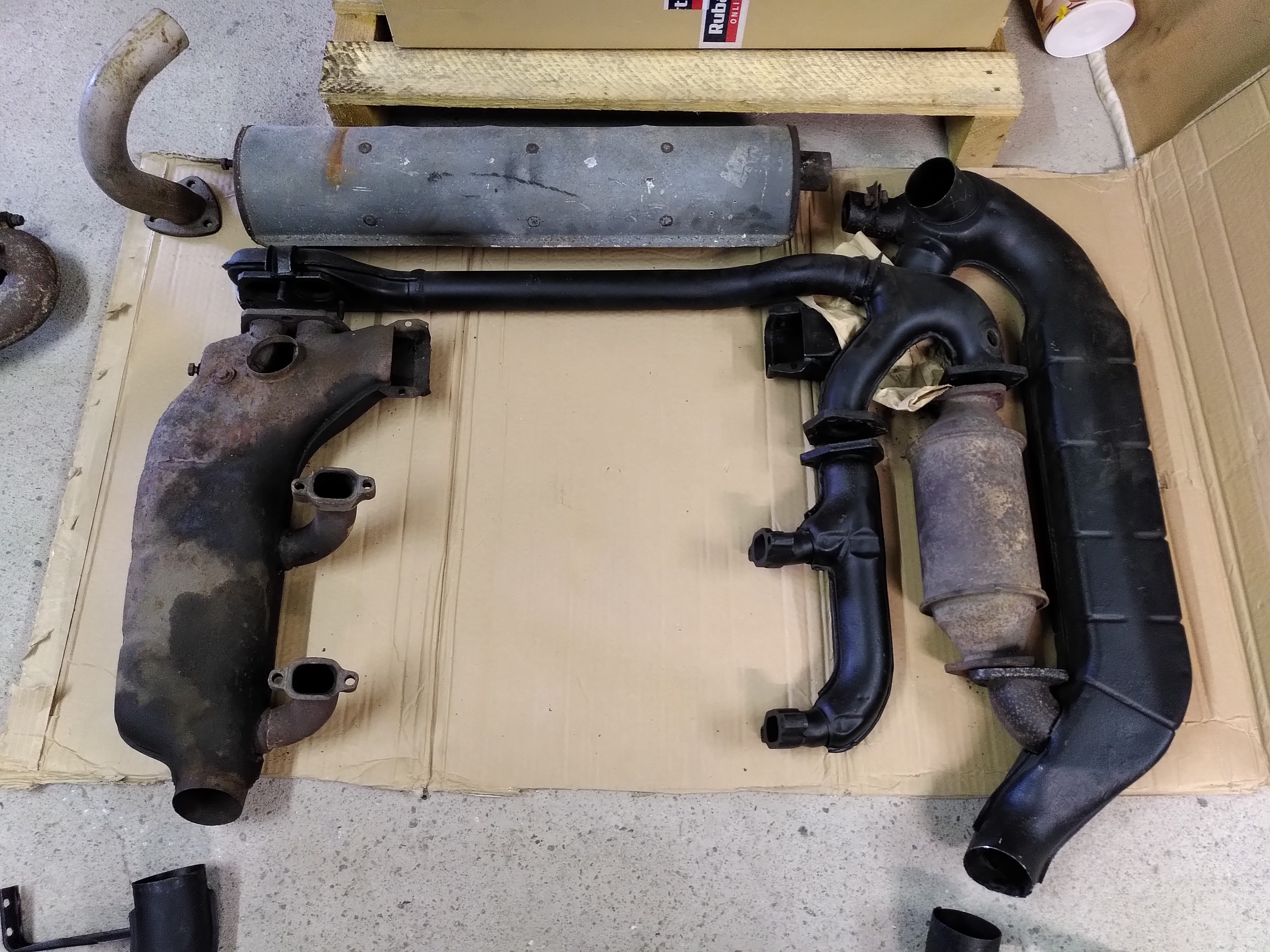

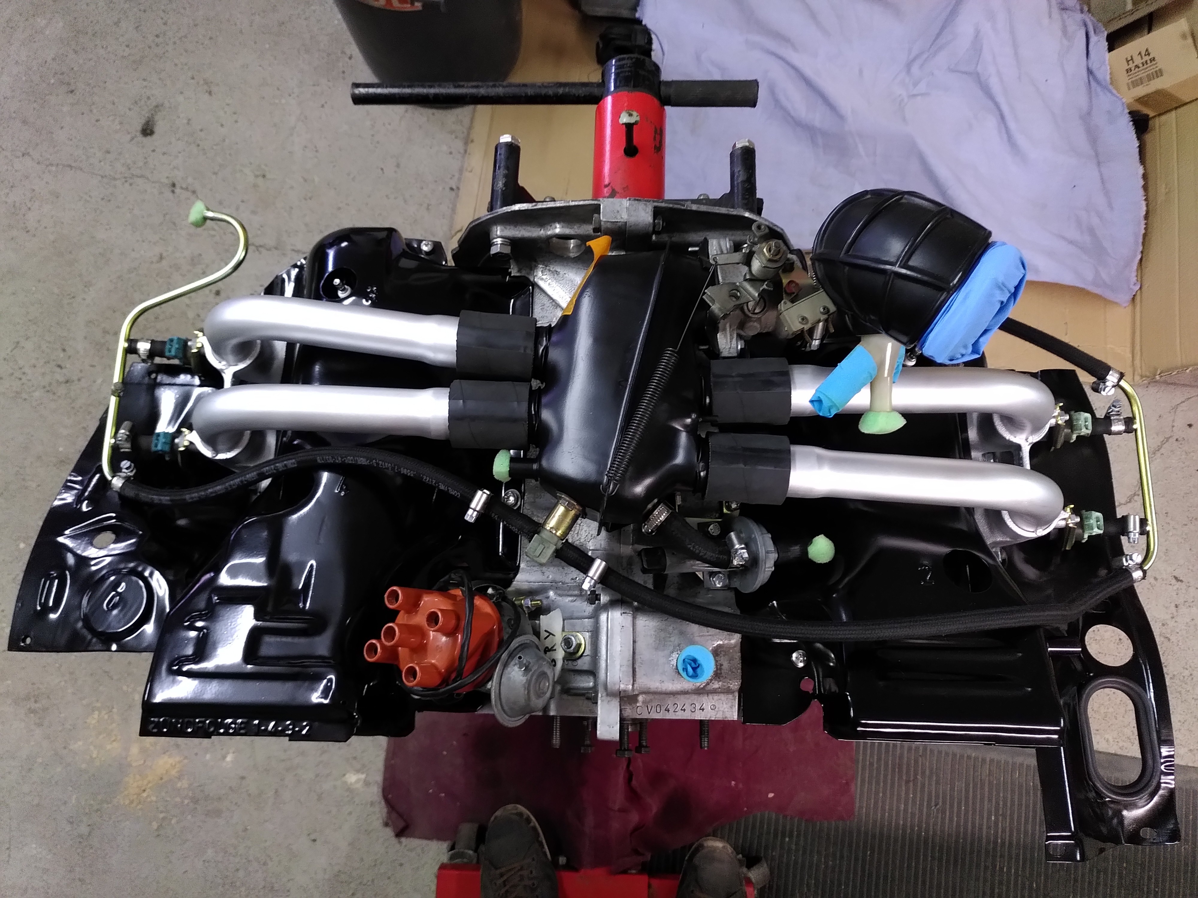

Sofern die gefundene Möglichkeit funktioniet gibt es nun doch Fotos. Als erstes eine Auslegeordnung der mir vorliegenden Auspuffanlage.
Nun zur Thematik Zusatzgebläse. Sehe ich es richtig, dass die linke Steigrohröffnung verschlossen, die rechte hingegen offen ist? Das wäre ja seltsam. Es waren wirklich weder Überreste der Schläuche noch Schellen oder die Gebläsehalterung vorhanden (ob ein loser Stecker oder abgeklemmte Kabel vorhanden waren kann ich nicht sagen). Könnte natürlich sein, dass alles säuberlich ausgebaut wurde. Wie auch immer, dies ist der Zustand und damit darf ich arbeiten

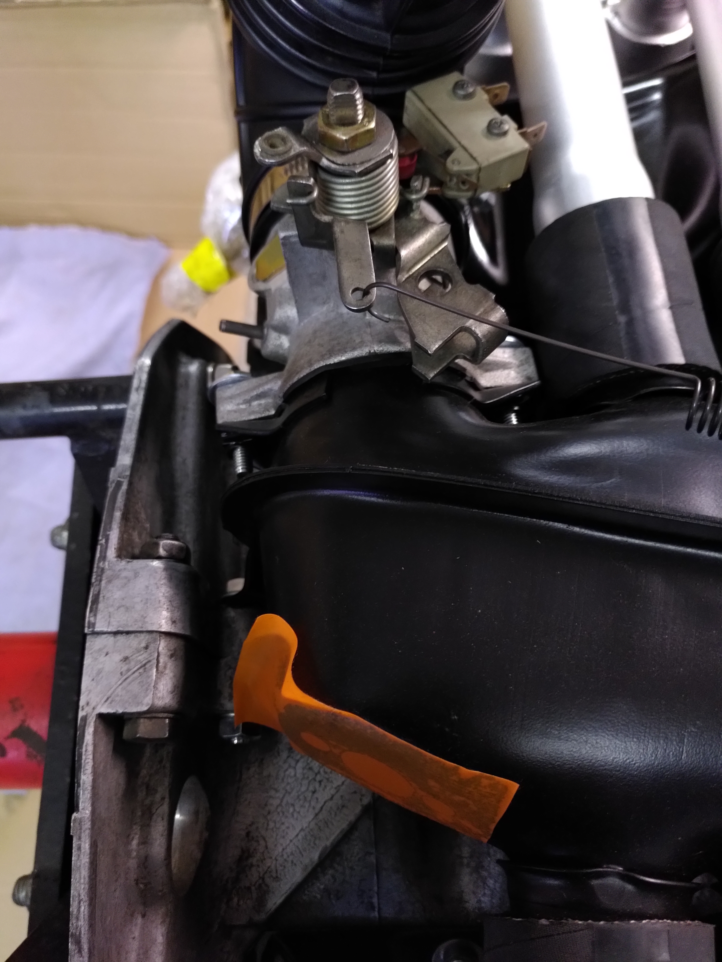

Bezüglich des Abgasrückführsystems bin ich mehr als verwirrt. Die Drosselklappe und das Ventil an der Ansaugbrücke sind definitiv passend (Ventil/Gestänge noch zerlegt).
Allerdings ist der WT ohne den Abzweiganschluss zum Filter!
Sehr spannende Ausführungen zum System resp. die angeschnittenen Hintergründe. Noch halte ich daran fest es wieder zu aktivieren. Allerdings ängstigt mich der Gedanken den unteren Anschluss selbst zu bauen oder einen passenden dieser seltenen WT zu finden...
Irgendwie erscheint mir da einiges unstimmig

vielen Dank für deine informativen Antworten. Und danke für den Willkommensgruss
Bin dankbar für jede Antwort, die mein Verständnis fördert, und auch weiterhin für Tipps zu meinen (Ursprungs)Fragen.

der Gebläseanschluss für den Linken Wärmetauscher wird über das Rohr "29A" realisiert:
http://www.michaelknappmann.de/bulli/mi ... 02410.html
Und das Rohr kommt in deinem Fall dann nicht im großen Abdeckblech, sondern vermutlich in dem hinteren linken Abschlussblech raus.
Das müsste die Nr20 sein:
http://www.michaelknappmann.de/bulli/mi ... 01100.html

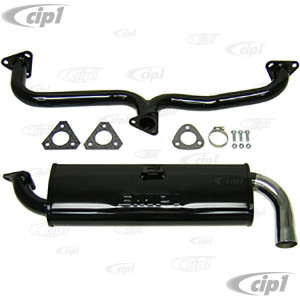

Bin auch grad auf der Suche nach einen passenden auspuff für nen us einspritzer.
Hat den empi schon jemand probiert?
ich hab mir jetzt für den TÜV nen Auspuff gebastelt.
Ist aus nem t3 1.6 benziner aber auf die Dauer denk ich, da geht zu wenig durch.

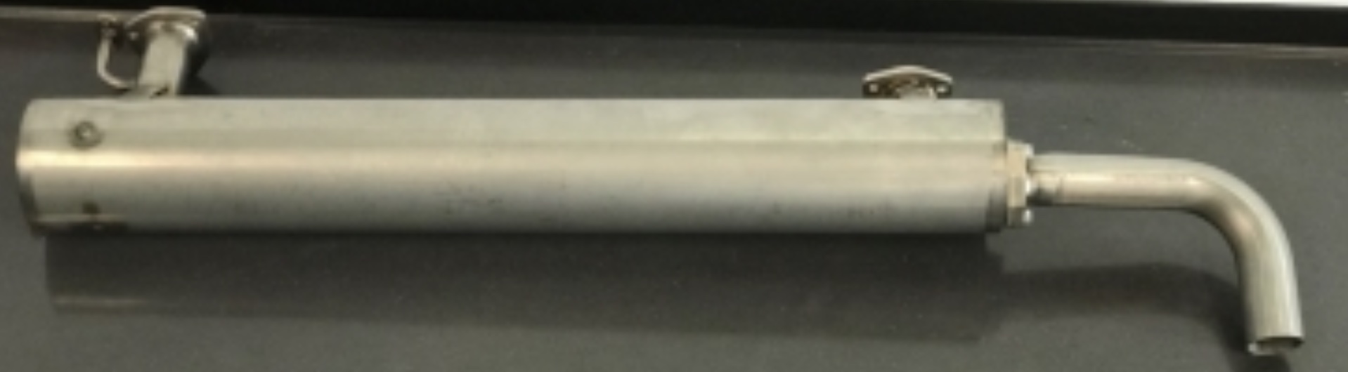

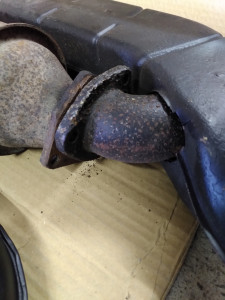

hier mal ein kurzer Erfahrungsbericht zu der Abgasanlage der Fa. Ahnendorp für den US-Motor, siehe Bild „Neu-Anlage“.
Sie ersetzt den Sammler, das Querrohr zum Sammler, den Kat und den Endschalldämpfer, siehe weiteres Bild „Altanlaqge“.
Die Ahnendorf-Anlage ist aus Edelstahl hat den Anschluss für eine Lambdasonde und für die AGR-Leitung.
Mein Bus Bj. 06/78 hat noch keine Lambdasonde jedoch AGR, so dass ich zur Position und Wirksamkeit der Lambdasonde keine Aussage treffen kann. Bei meinem Bus war der Endschalldämpfer defekt und ich musste überlegen welche Lösung ich für die Reparatur wähle.
Da die anderen Teile ebenfalls stärker korrodiert sind, entschied ich mich für die radikale Lösung, des kompletten Austauschs.
Im Vergleich Alt-Neu…
# Ersatz aller Teile (Alt-Anlage), durch ein Teil aus Edelstahl (Neuteil)
# keine Nacharbeit der Neu-Anlage, passte so, ohne Verspannung verbaubar (zumindest mein Exemplar und beim Ersatz einer originalen Alt-Abgasanlage)
# die Neu-Anlage hat mehr Platz zur Anhängerkupplung und erzeugt weniger Wärme an deren Verkabelung
# geringere thermische Masse und abstrahlende Fläche der Neu-Anlage, dadurch geringere Wärmeentwicklung im Motorraum gegenüber der Alt-Anlage (habe ich nicht gemessen, ist jedoch qualitativ spürbar, wenn ich nach längerer Autobahnfahrt die Motorraumklappe öffne; auch der Nachheizeffekt ist spürbar geringer)
# Neu-Anlage ist qualitativ lauter im Standgeräusch außen, besonders wahrnehmbar der niederfrequente Geräuschpegel; ich würde meinen, dass auch im höher frequenten Bereich ein paar Töne dazu gekommen sind (ähnlich helle Hammerschläge); das ist meine persönliche Wahrnehmung, Vergleichsmessungen habe ich dazu nicht
# die gesetzlichen Anforderungen bis zum Zulassungsdatum meines FZGs (06/78) werden eingehalten; positive TÜV-Abnahme ist erfolgt
# Dokument zur Bestätigung der „H-Zulassung“ wird von Fa. Ahnendorp mitgeliefert; wurde vom TÜV so akzeptiert
# bei gleicher Strecke und ähnlicher Beschleunigung wirkt der Motor „unangestrengter“
# im Innengeräusch empfinde ich die Neu-Anlage deshalb sogar leiser (ebenfalls nicht gemessen, sondern einfach mein Eindruck); d.h. auch bei langen Fahrten ist die Neu-Anlage nicht beeinträchtigend, sondern eher leiser/angenehmer (mein Eindruck nach mittlerweile weit mehr als 1000km Autobahn mit 100-110 km/h bzw. 4000-4500 1/min)
Mein persönliches Fazit:
# hat sich gelohnt, würde ich wieder so machen
# wenn ich mir etwas wünschen könnte: leiseres Außengeräusch (ist natürlich Geschmacksache)
Als Anlage noch die gesetzlichen Grundlagen zur Geräuschmessung, da die Frage irgendwo hier schon mal auftauchte.
