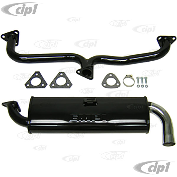

Bin auch grad auf der Suche nach einen passenden auspuff für nen us einspritzer.
Hat den empi schon jemand probiert?
ich hab mir jetzt für den TÜV nen Auspuff gebastelt.
Ist aus nem t3 1.6 benziner aber auf die Dauer denk ich, da geht zu wenig durch.
