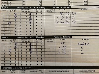

Einspritzdüsen:
Alle 4 defekt. Mangelhafter Durchlass und/oder mangelhaftes Sprühbild (s. Prüfbericht anbei). Habe mir neue bei busdepot.com bestellt. Unterdruckschläuche:

Bei der ganzen Reparatur hat mich insbesondere der Prüfbericht der Einspritzdüsen geschockt. Aus ihm geht ja hervor, dass ich (wer weiß wie lange) mit einem Zylinder gefahren bin, der nur halb so viel Sprit bekommen hat, wie die anderen. Ist schon ein Wunder, dass der Motor überhaupt noch läuft. Vielleicht ist er aber auch nur auf drei Zylindern gelaufen und ich habe es gar nicht gemerkt
