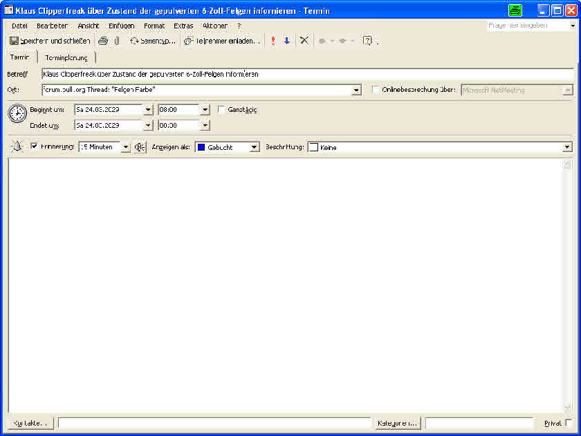

Ist wie bei vielem ne Glaubensfrage, natürlich reicht bei uns Salzlosfahrer im Prinzip ne Lackierung. Fand halt die Kombination aus strahlen und pulververzinken ziemlich sauber und endgültig. Kann in 20 Jahren mehr dazu sagen ;-)
Re: Felgen Farbe
bigbug hat geschrieben:. Kann in 20 Jahren mehr dazu sagen ;-)
Nehm dich beim Wort, hoffe du hast es schon im Terminkalender 2029 vermerkt :wink: :versteck:
Re: Felgen Farbe
clipperfreak hat geschrieben:
gebongt!
Re: Felgen Farbe
gebongt!
Respekt :D :gut:
da kann ja mal nichts schiefgehen :dance:
