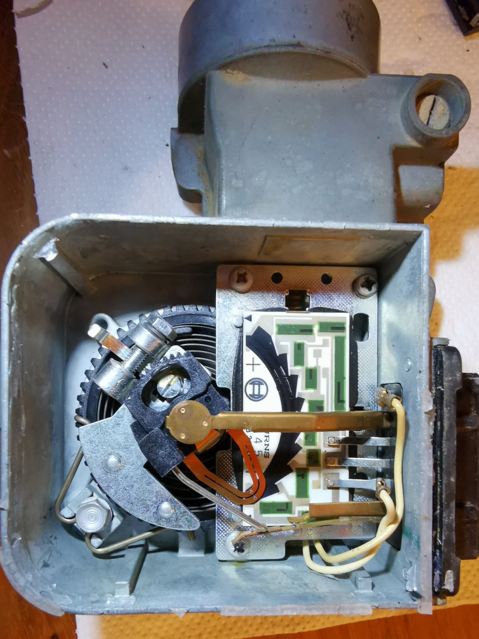

@Florian76 wie hast du denn den LMM repariert? und nur den defekt optisch erkannt anhand der wiederstandsbahn oder auch per messen irgendwie geprüft, ob der nicht mehr richtig läuft?! (falls ja, was misst man da oder gibts irgendwo ne anleitung ausser dieses US-Touristenauto-classicparts-anleitung?)

den LMM kann man vermessen, indem man zwischen Pin 9 und 6 eine Spannung (5-10V) anlegt und zwischen Pin 6 und 7 die Spannung misst. Die Spannung sollte sich ohne Sprünge stetig ändern, wenn die Stauklappe bewegt wird.
Am besten ist, ihn zu öffnen und nachzuschauen.
Wenn die Widerstandsbahnen durch sind, kann man die drei Anschraublöcher zu Langlöchern umfräsen und die Platine um etwa 0,7mm nach unten (links in Bild) verschieben.
Grüße, Florian
Grüße, Florian

Hey Florian, vielen Dank für die Anleitung, das werd ich morgen gleich mal probieren (Beide LMMs liegen in der werkstatt
läuft der auf dem bild so, wie er dort zu sehen ist? die leiterbahnen sehen "durcher" aus als die bei meinem. sieht man hier im ersten post:
viewtopic.php?f=7&t=29224
"die spannung sollte sich stetig ändern" heißt dann: sie nimmt kontinuierlich ab oder zu, springt also nicht hin und her, wie der widerstandswert es tut, wenn ich mit dem multimeter messe und die stauklappe bewege..

Ja, der LMM auf dem Bild funktioniert tadellos in meinem Bulli. Die Taster laufen ja jetzt nicht mehr auf den durchgeschliffenen Bahnen, sondern etwas daneben.
Und ja, der Spannungswert steigt oder fällt kontinuierlich, wie das ein anständiger Poti so tun würde.
Viel Erfolg bei der Reparatur!

Habe ein Netzteil mit 5,4V drangehangen. Auf Nullstellung (Klappe geschlossen) lagen dann 0,77V bei beiden Geräten an, das ging dann hoch bis 3,4V (Klappe komplett offen), wobei sich bei meinem LMM der Wert dann an der position Sprunghaft änderte. da scheint also was nicht in Ordnung zu sein.
Allerdings habe ich dann den anderen LMM, bei dem die Werte kontinuierlich und stabil waren, mitgenommen und direkt eingebaut. Fehler immer noch unverändert.

Was habe ich noch probiert? Ach ja, der LMM arbeitet mechanisch gesehen aber sauber, zumindest läuft die Nadel wie sie soll, wenn man ihm mal Schub gibt. Ich werde morgen mal am Steuergerät die Kontakte vom LMM durchmessen, um einen Dekfekt im Kabelbaum auszuschließen.

Dementsprechend müsste/könnte ich aber fast einen defekten LMM ausschließen, oder?
