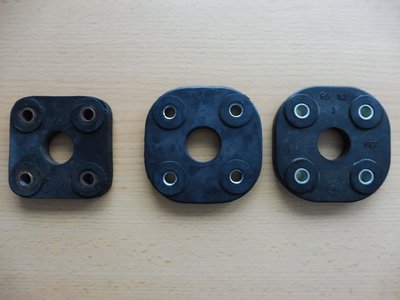

ich habe auch ein Hardyscheibe mit "Premium Quality" verbaut und meine alte Hartwigscheibe ersetzt, die zum Teil schon Risse hat die komplett durch die Scheibe gehen. Da mein Bus jetzt länger zur Restauration in der Garage steht fliegt das
Teil gleich wieder raus. Ich habe mich bereits lang im Internet umgeschaut. Mit CSP hatte ich Kontakt per mail und die hatten früher die SGF Scheiben, welche aber für den T2 nicht mehr produziert werden. SGF war für den T2 OEM.
Die sind spezialisiert auf solche Scheiben und sind von guter Qualität. Ich habe mir jetzt eine aus England bestellt und wurde vor kurzem verschickt. Ich werde berichten wenn sie angekommen ist.
Für Interessierte der Link auf Ebay. https://www.ebay.de/itm/VW-OEM-Bay-wind ... 2749.l2649
MFG Ronny

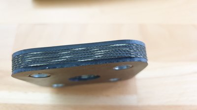

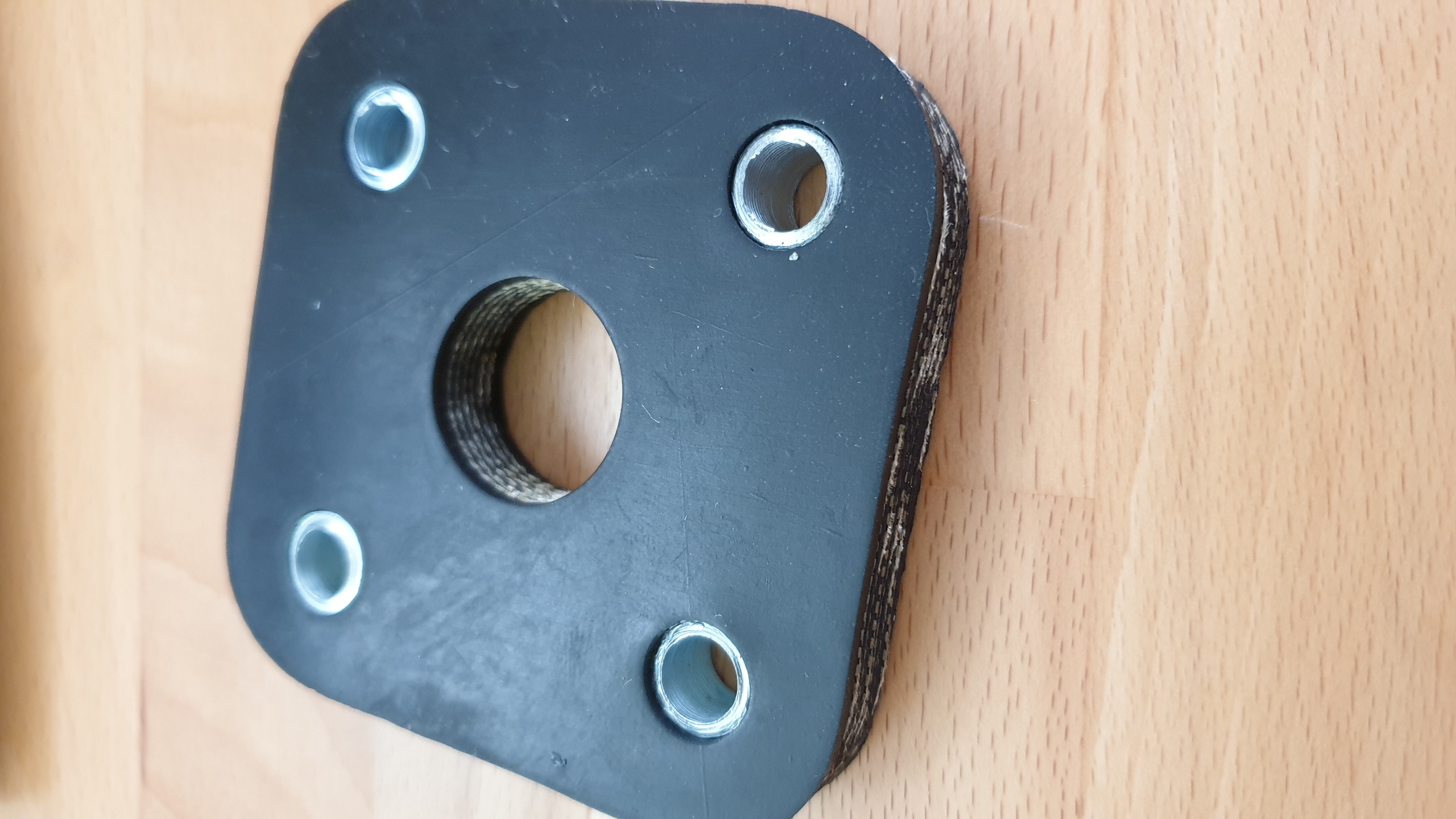

Anbei die Scheibe von Kieftenklok.
Nicht leitend, sehr steif.
Sieht vielversprechend aus, wobei sich die Frage stellt ob das nicht zuviel des Guten ist und sich die Scheibe evtl. auffächert.
Gruß Markus
Gruß Markus

Es wird immer irrer was die ach so einschlägigen Händler hier verkaufen.
Wer den Unterschied zwischen Gummiplatte mit Gewebeeinlage und der Hardyscheibe mit um die Hülsen verflochtenen Gewebebändern nicht kennt sollte sowas auch nicht über den Tresen schieben...
Gibt's was von Ehring zu dem Thema?

Heute hat sich ein Project Manager von SGF gemeldet und mich an eine Firma RBK verwiesen. Die würden mir weiterhelfen.Ich habe dann mit dem Inhaber, Herrn Rieche telefoniert.
Er bestätigte mir, daß man damals die original Werkzeuge bei SGF verschrottet habe und deshalb die Version SLV 103 nicht mehr produziert werden kann. Er könne für den T2 eine Scheibe aus Gewebeverstärkten Gummilagen mit Stahlbuchsen anbieten. Eine würde dann 45€ kosten. Bei größerer Stückzahl wird es günstiger. Ein Englischer Versandhandel würde die für T3 von RBK beziehen.Wenn ich mir das Bild auf der Homepage des Versandhandels anschaue, so sehe ich eine Scheibe von SGF. Aber laut Herrn Rieche sind die aus Gewebeverstärktem Gummi ohne die Fäden darin. Seiner Meinung nach wäre die Qualität in Ordnung, er würde für Niemöller genau die gleiche Art für den Mercedes 170 fertigen und die hätten sich auch noch nie beschwert. Ich schick ihm mal die 2 Fotos von der Gewebescheibe von Kieft en klok und frag ihn mal, ob die von Ihm ist.

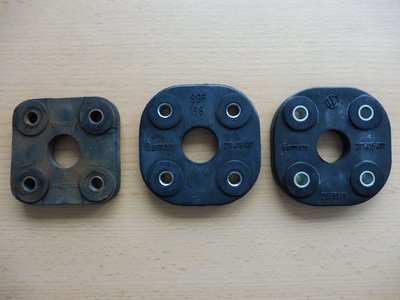

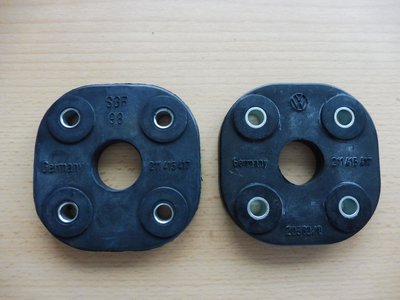

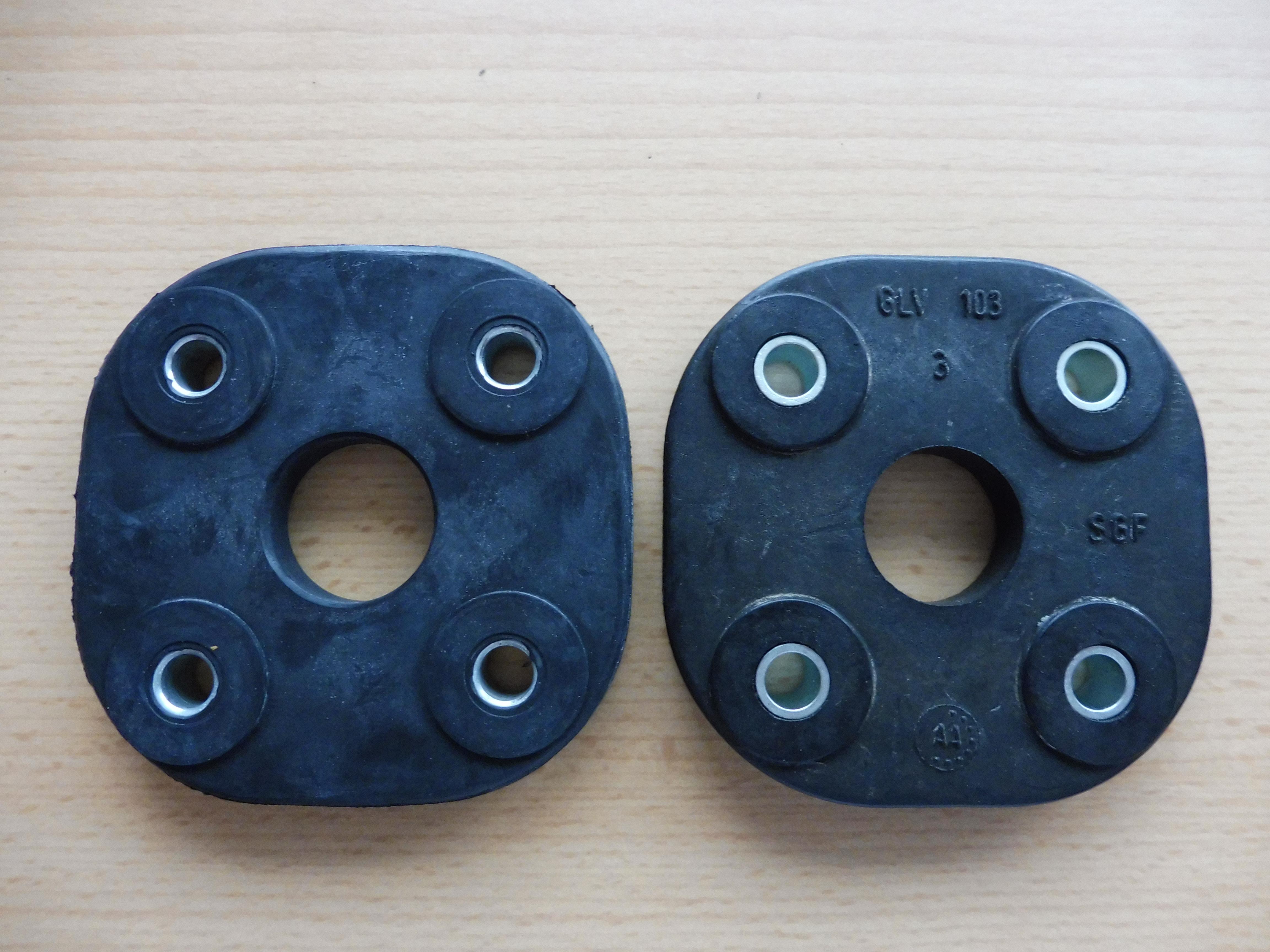

Die Scheibe (SGF 98 211 415 417) aus England ist angekommen. Verglichen mit der OE Scheibe mit VW Zeichen (SGF GLV 103) sind beide so gut wie identisch. Beide gleich "biegsam" und etwas weicher als die HARTIG, was aber auch an deren Alter liegen kann. Denke bei meinem 77er T2B ist das noch die erste gewesen. Qualitätsmäßig würde ich sagen können sich beide sehen lassen.
MfG
Ronald
