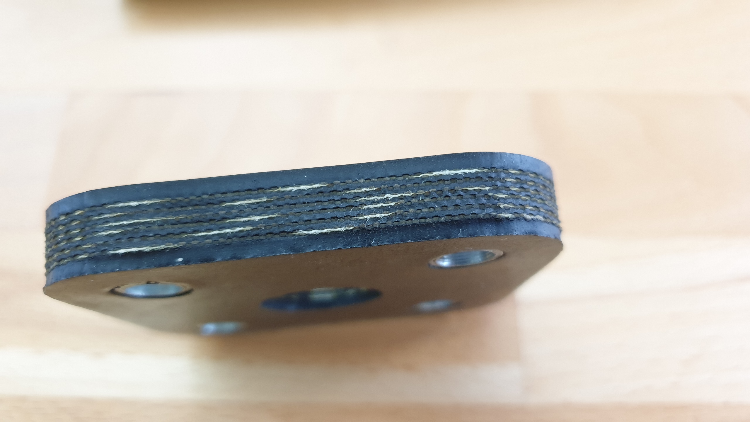

Anbei die Scheibe von Kieftenklok.
Nicht leitend, sehr steif.
Sieht vielversprechend aus, wobei sich die Frage stellt ob das nicht zuviel des Guten ist und sich die Scheibe evtl. auffächert.
Gruß Markus
Gruß Markus

Re: Lenkrad bewegt sich beim Lenken axial zur Lenksäule
Es wird immer irrer was die ach so einschlägigen Händler hier verkaufen.
Wer den Unterschied zwischen Gummiplatte mit Gewebeeinlage und der Hardyscheibe mit um die Hülsen verflochtenen Gewebebändern nicht kennt sollte sowas auch nicht über den Tresen schieben...
Gibt's was von Ehring zu dem Thema?
Ich fahre diese "Gewebescheibe" jetzt seit ca. 25tsd km. Ich schau mal wie diese mittlerweile aussieht.
Weiss nicht was mir besser gefällt: Gumi ohne jegliches Gewebe/Fäden/1x Faden oder immerhin x-Matten übereinander.
Das eine reisst komplett - das andere ggf. nur teilweise.
Diese Gewebescheiben gint es auch bei vielen Amis etc.?!
Gibt es denn ggf. eine Scheibe von einem anderen Automobil-Hersteller die noch in wirklicher OEM-Qualität geliefert wird?
Danke für das Posting - war mir so nicht wirklich bewusst. Die Qualität der Teile ist mitunter wirklich grausig.
Heute hat sich ein Project Manager von SGF gemeldet und mich an eine Firma RBK verwiesen. Die würden mir weiterhelfen.Ich habe dann mit dem Inhaber, Herrn Rieche telefoniert.
Er bestätigte mir, daß man damals die original Werkzeuge bei SGF verschrottet habe und deshalb die Version SLV 103 nicht mehr produziert werden kann. Er könne für den T2 eine Scheibe aus Gewebeverstärkten Gummilagen mit Stahlbuchsen anbieten. Eine würde dann 45€ kosten. Bei größerer Stückzahl wird es günstiger. Ein Englischer Versandhandel würde die für T3 von RBK beziehen.Wenn ich mir das Bild auf der Homepage des Versandhandels anschaue, so sehe ich eine Scheibe von SGF. Aber laut Herrn Rieche sind die aus Gewebeverstärktem Gummi ohne die Fäden darin. Seiner Meinung nach wäre die Qualität in Ordnung, er würde für Niemöller genau die gleiche Art für den Mercedes 170 fertigen und die hätten sich auch noch nie beschwert. Ich schick ihm mal die 2 Fotos von der Gewebescheibe von Kieft en klok und frag ihn mal, ob die von Ihm ist.
