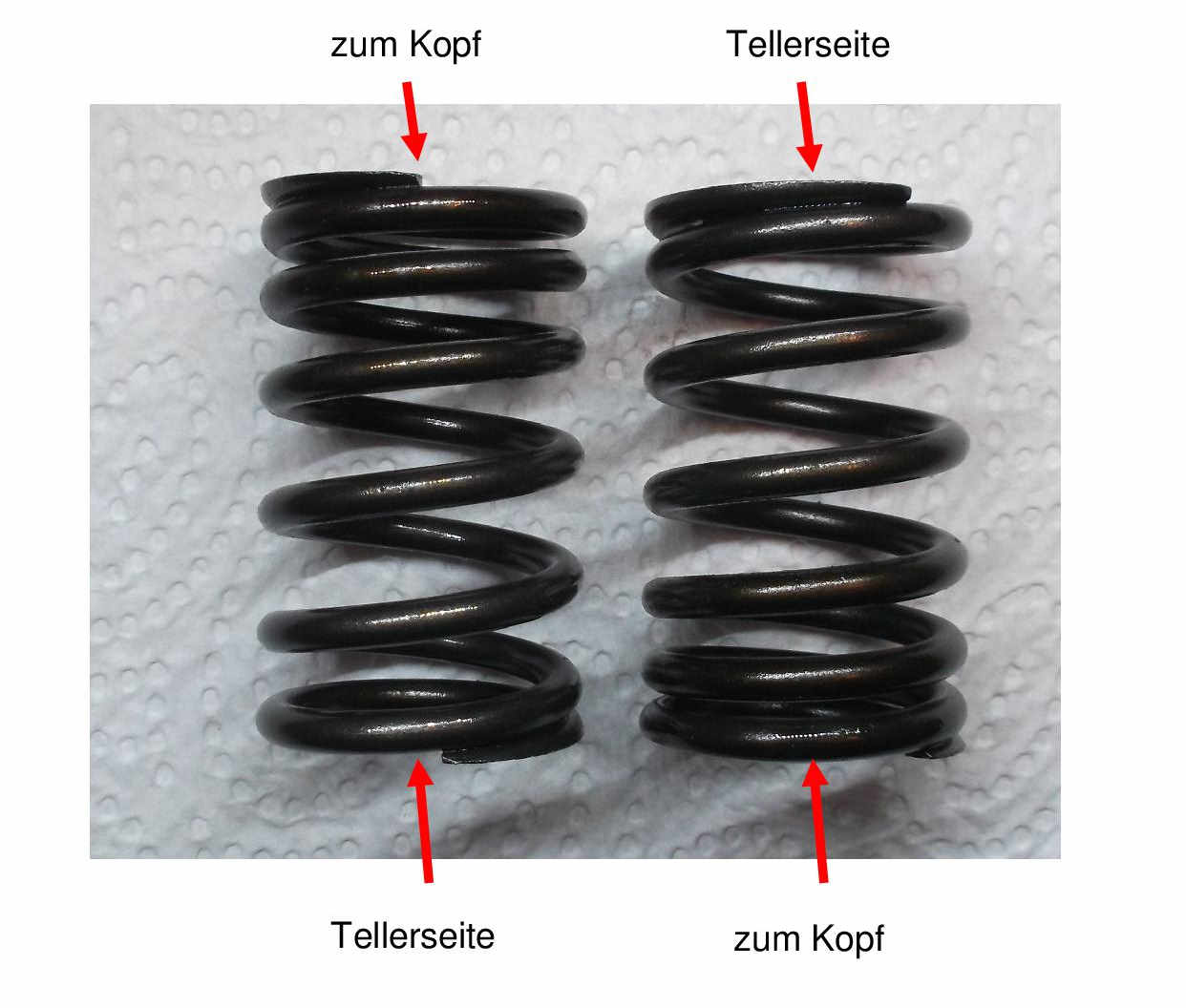

Norbert*848b hat geschrieben: ↑11.03.2021 02:03 Hab ich das recht in Erinnerung, dass auch die Ventilfedern vorschriftsmäßig eingesetzt waren, also die engen Windungen zur Kopfseite?
Alle Ventilfedern hatten noch eine vergleichbare gute Vorspannung?

Tanjas&Thomas_T2b hat geschrieben: ↑11.03.2021 10:28 ich habe die Federn nicht mit einer Waage überprüft.
Muss auch nicht unbedingt sein, man merkt die Federspannung, wenn man mittels Hammerschlag (und dazwischen gelegtem Schonhammer) die Keile zum Setzen bringt. :D
Tanjas&Thomas_T2b hat geschrieben: ↑11.03.2021 10:28 Und eine Vorzugseinbaulage habe ich ehrlich gesagt nicht beachtet.
(Da habe ich auch im Reparaturleitfaden keinen Hinweis zu entdeckt.)
Ich habe da jetzt auch keine "engeren" Windungen im Hinterkopf.
Werde ich mir noch mal ansehen.
Ja, ich hab nun inzwischen auch einmal versucht nachzulesen, da gibt es wohl schlichtweg nichts. :?
Nun bin ich so (von VW-Monteuren) geprägt worden, dass man auf die Einbaulage der Ventilfedern stets zu achten hat.
(Im Handbuch meines Reiskochers ist das sogar explizit hervor gehoben und da gibt es gar 2 Federn je Ventil, was einem bei 9500U/min nicht wundern sollte.)
Ich hab einmal ein Foto der Federn von einem Typ 1 gemacht, diese zum Vergleich nebeneinander gelegt und gehe davon aus, dass diese beim Typ 4 ebenso gestaltet sein sollten.
(BTW: ob original bzw. Reprokopf, die Federn waren immer in dieser Weise eingebaut.)

Das ist einleuchtend, mit den engeren Windungen nach außen wäre da mehr bewegte Masse die zu einem potentiell früheren Flattern führen. Ich meine im "jetzt mache ich ihn schneller" ist das beschrieben. Ob das aber bei den trägen T2 Motoren ins Gewicht fällt?

ich habe gerade mal in meine Federnsammlung geschaut.
Meiene Federn haben keine Seite die enger gewickelt wäre.
Von daher kann man da auch nichts falsch machen.
