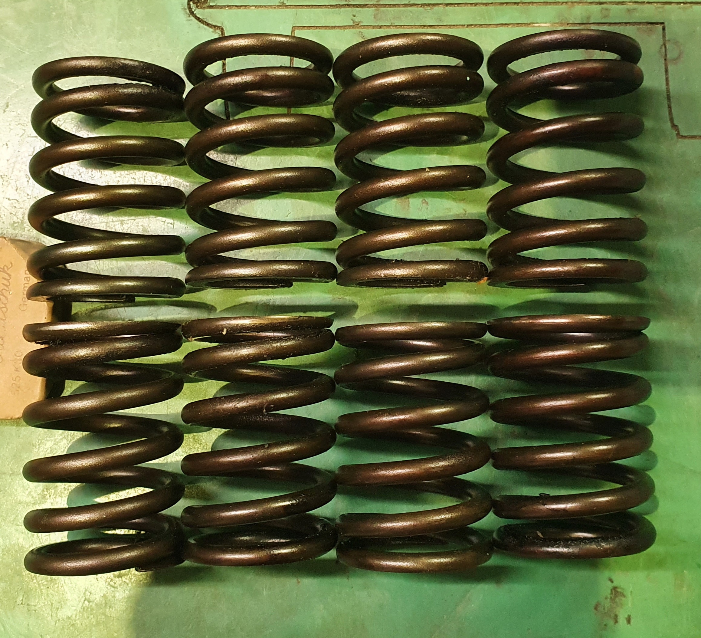

Nun bin ich so (von VW-Monteuren) geprägt worden, dass man auf die Einbaulage der Ventilfedern stets zu achten hat.
(Im Handbuch meines Reiskochers ist das sogar explizit hervor gehoben und da gibt es gar 2 Federn je Ventil, was einem bei 9500U/min nicht wundern sollte.)
Ich hab einmal ein Foto der Federn von einem Typ 1 gemacht, diese zum Vergleich nebeneinander gelegt und gehe davon aus, dass diese beim Typ 4 ebenso gestaltet sein sollten.
(BTW: ob original bzw. Reprokopf, die Federn waren immer in dieser Weise eingebaut.)

ich habe gerade mal in meine Federnsammlung geschaut.
Meiene Federn haben keine Seite die enger gewickelt wäre.
Von daher kann man da auch nichts falsch machen.
