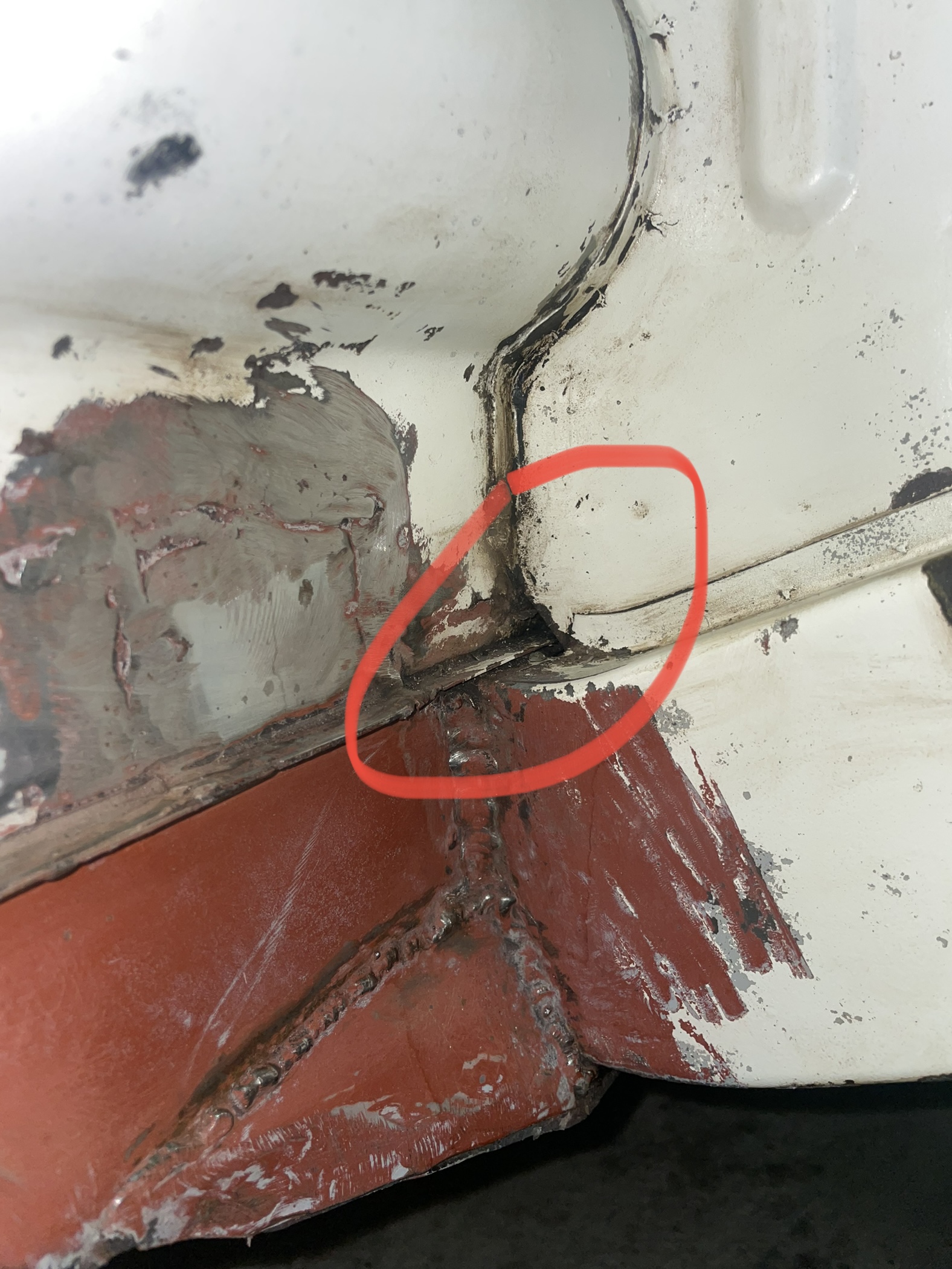

Bei mir schauts momentan so aus:
Bei der markierten Stelle ist ein Loch/Durchbruch. Nehme an das sollte so nicht sein. Allerdings ist auch auf der andern Seite an der gleiche Stelle so eine Öffnung zu sehen, und schaut nicht nach Durchrostung aus.
Ist da etwa eine beabsichtigte Öffnung vorgesehen, um Spritzwasser abzuleiten (hab allerdings noch nicht geschaut wohin die Öffnung führt)?
Wieder dankbar um Aufklärung.
