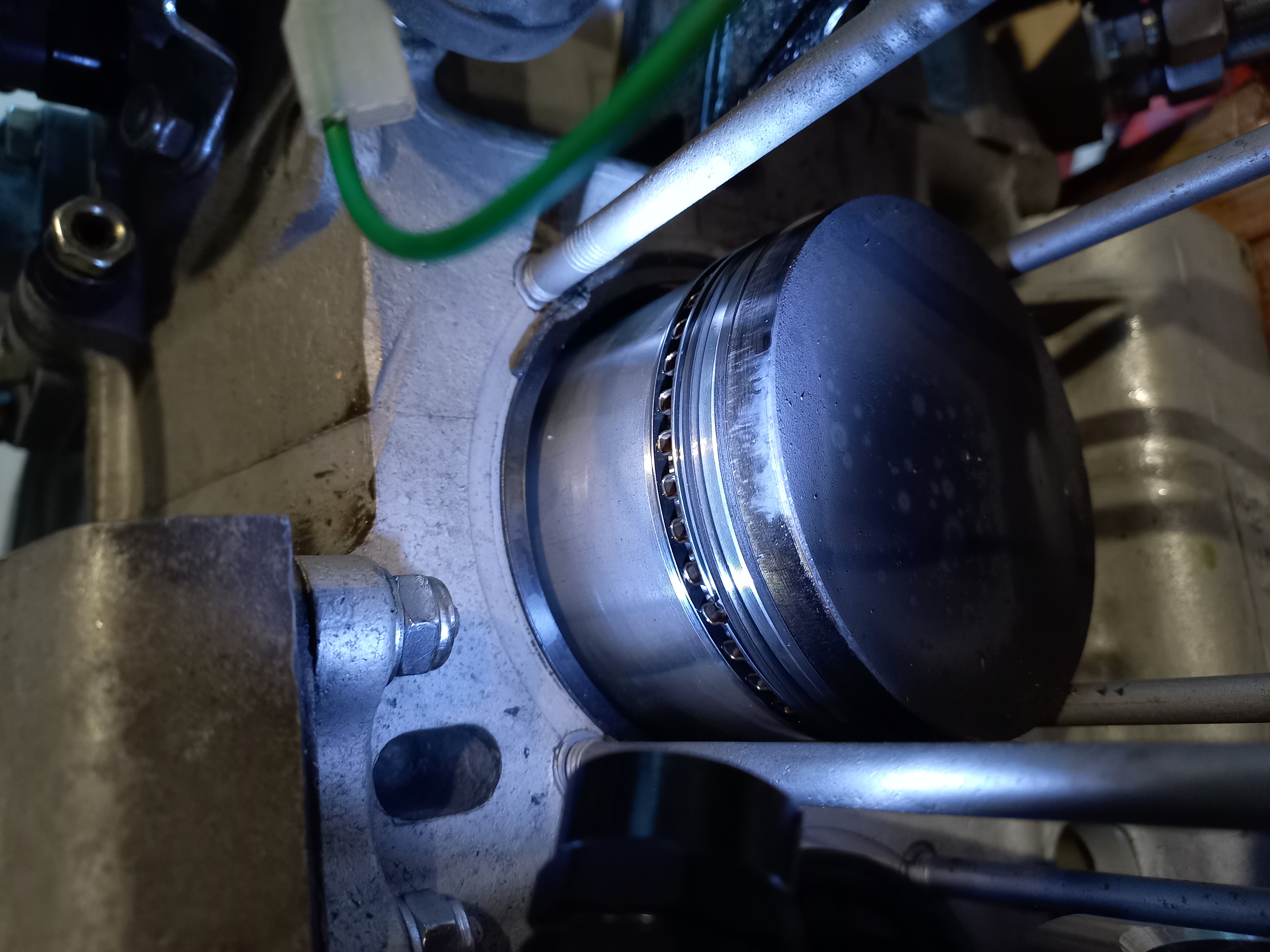

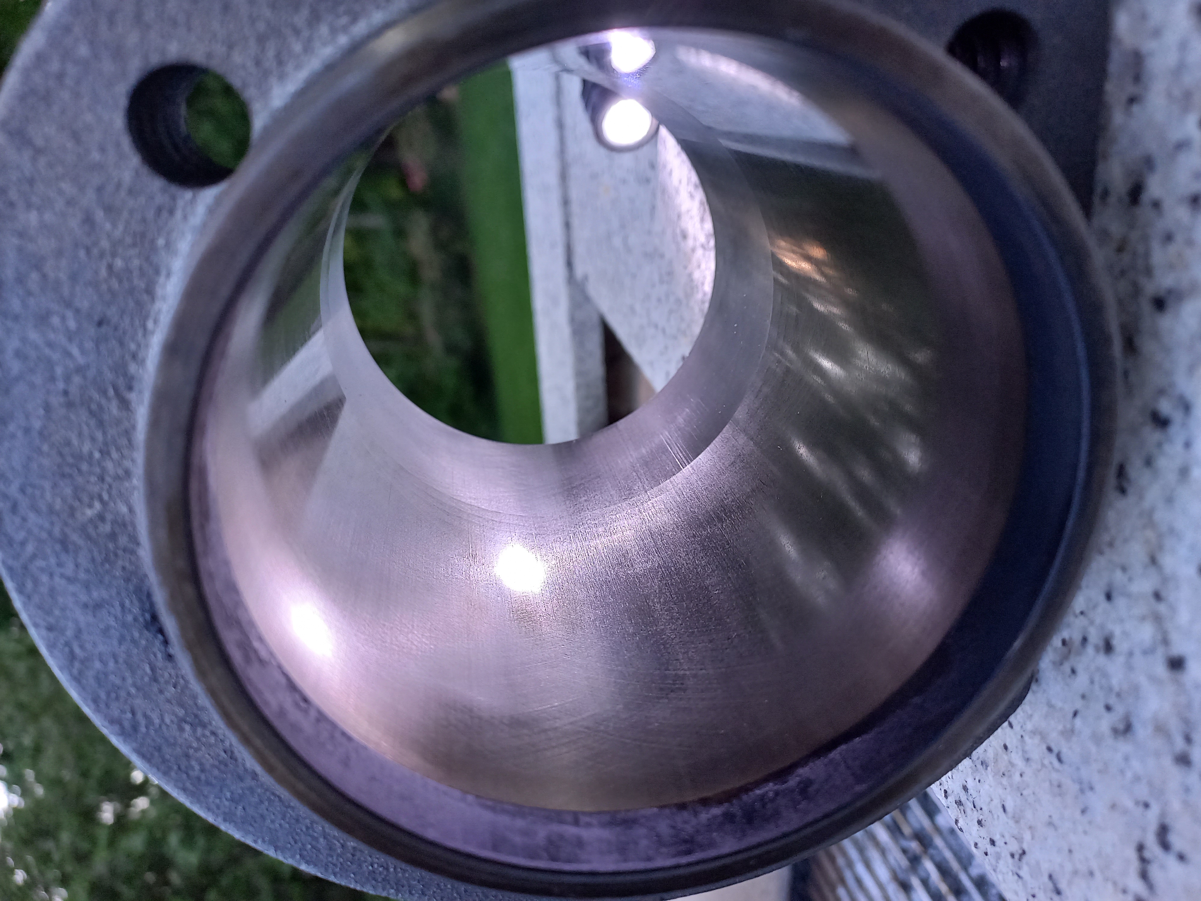

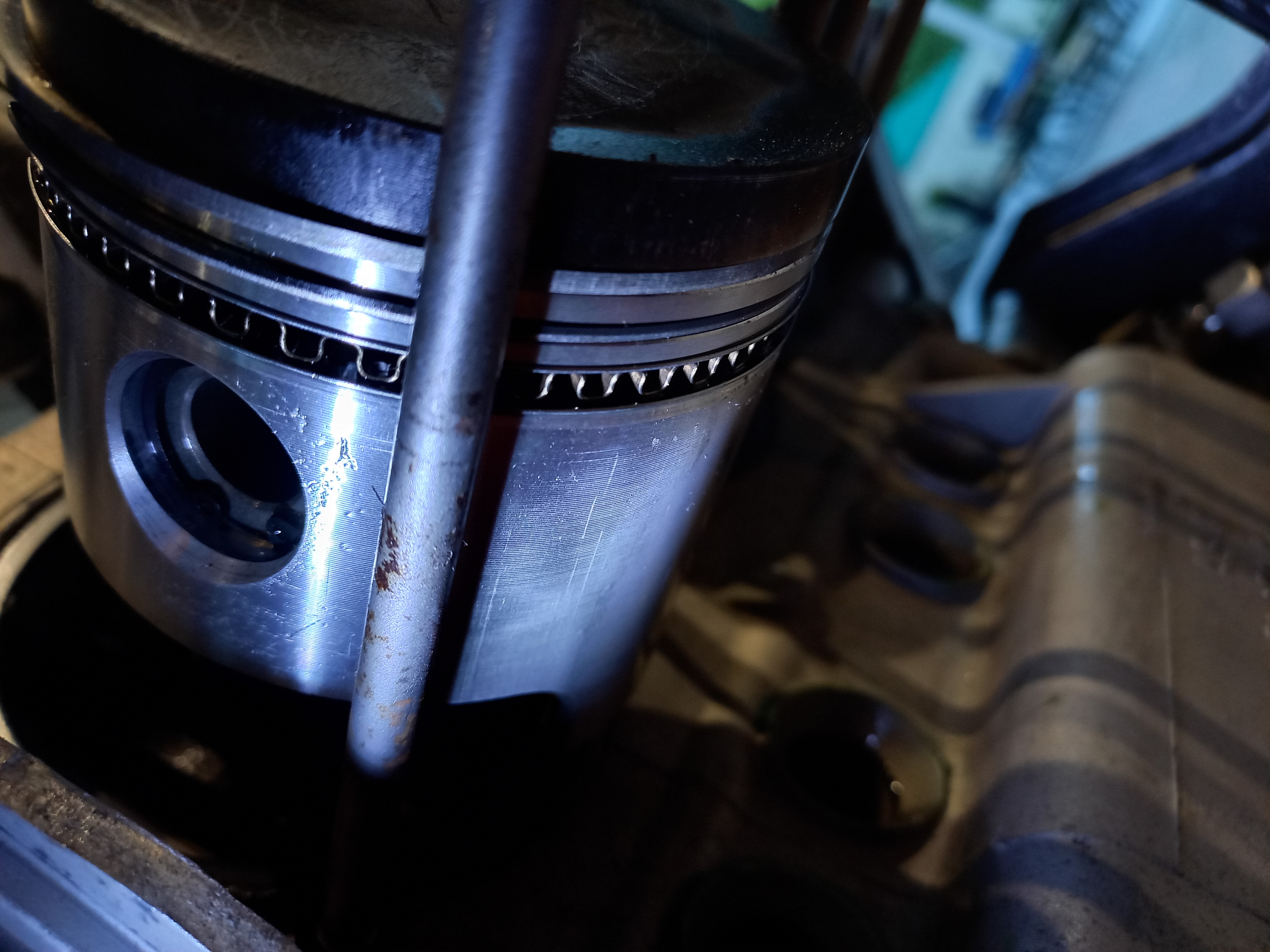

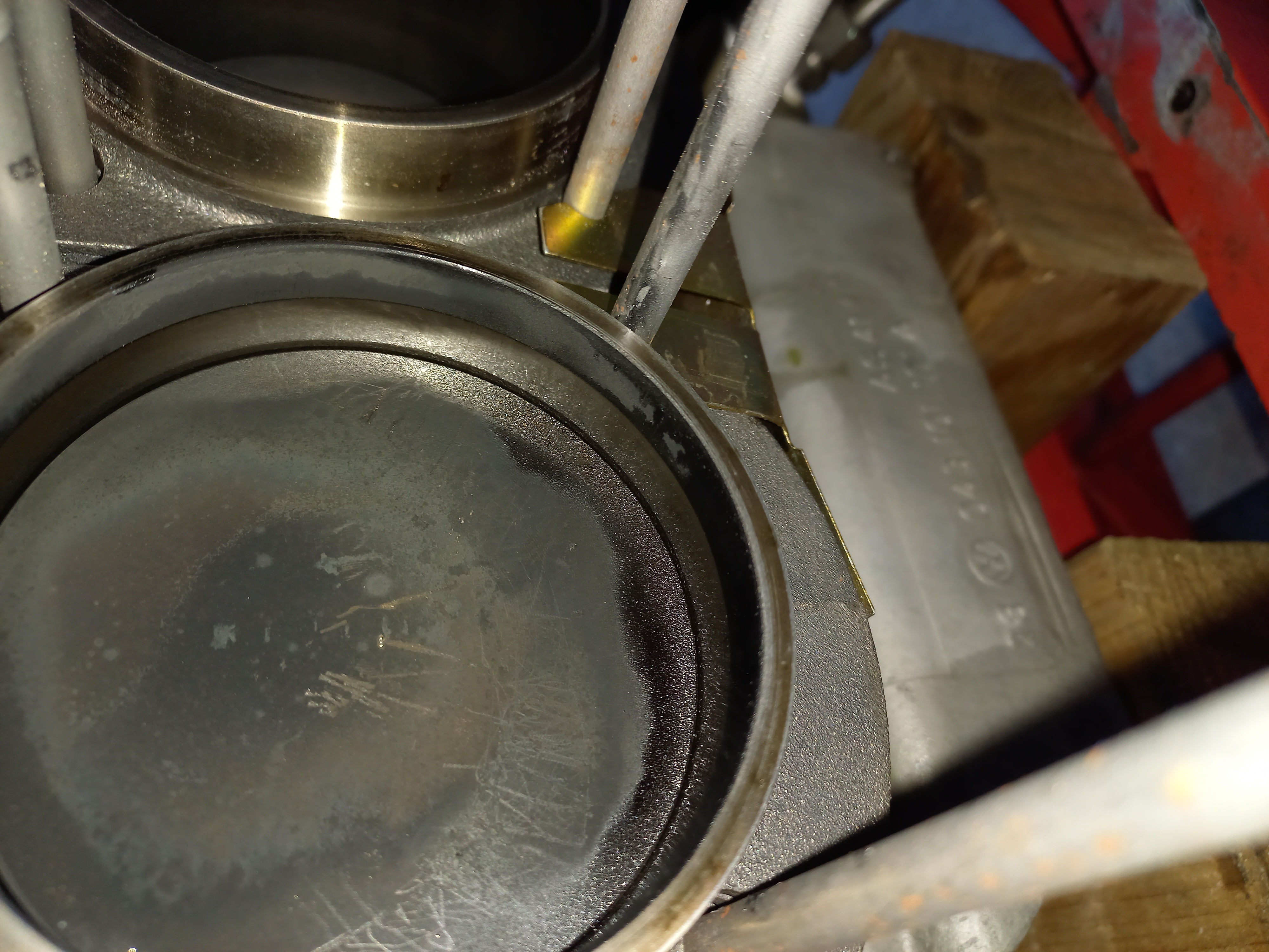

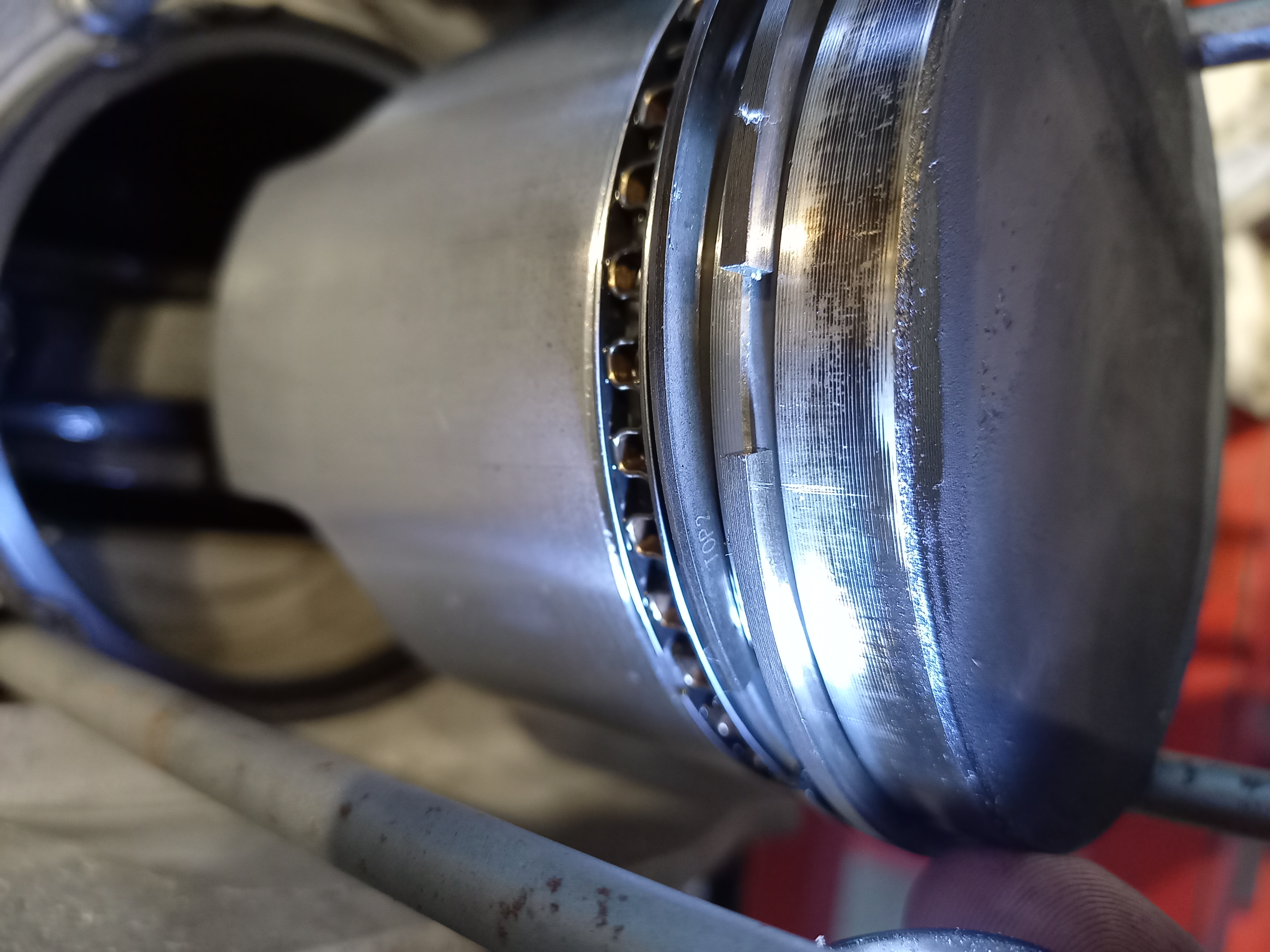

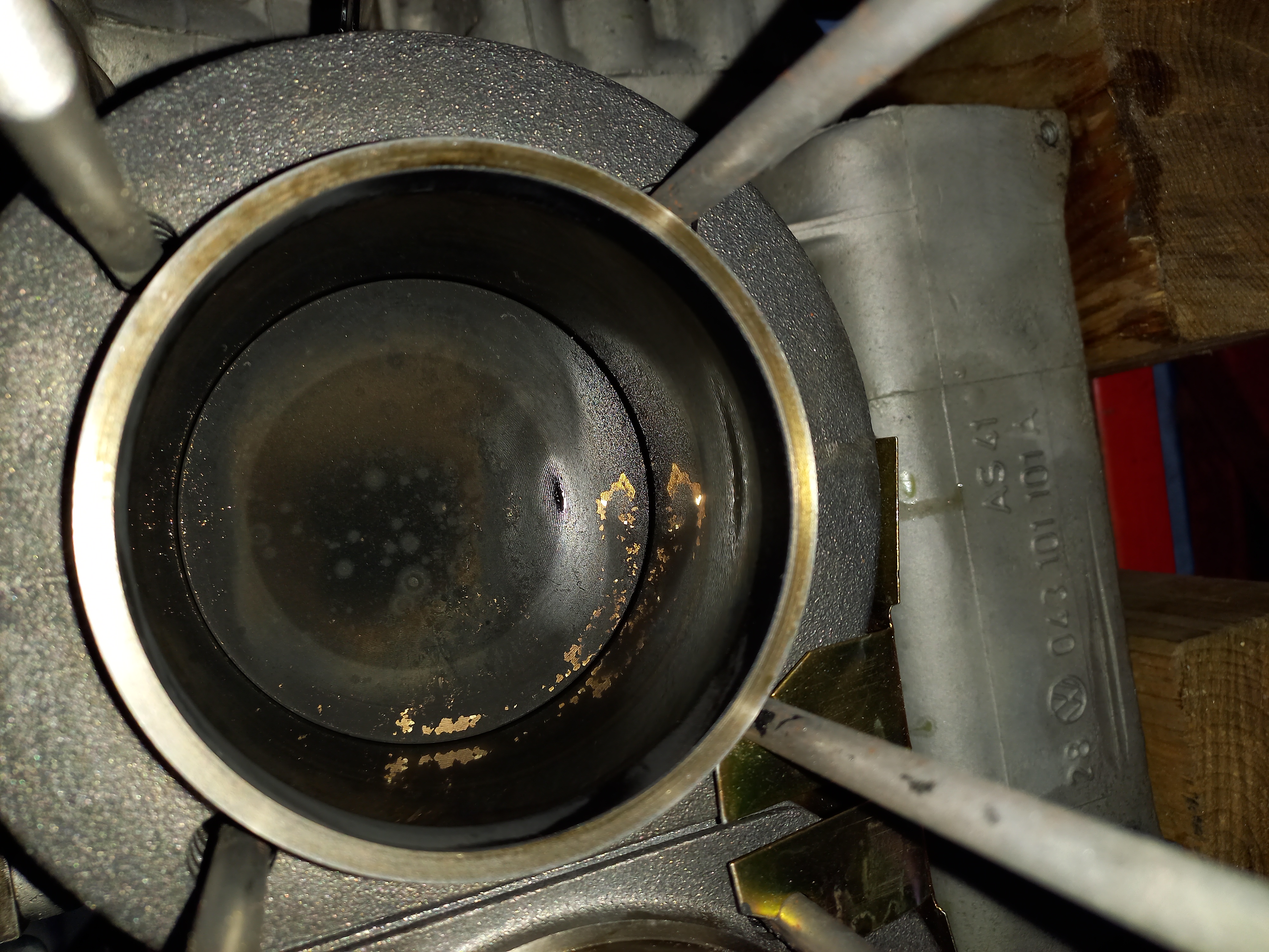

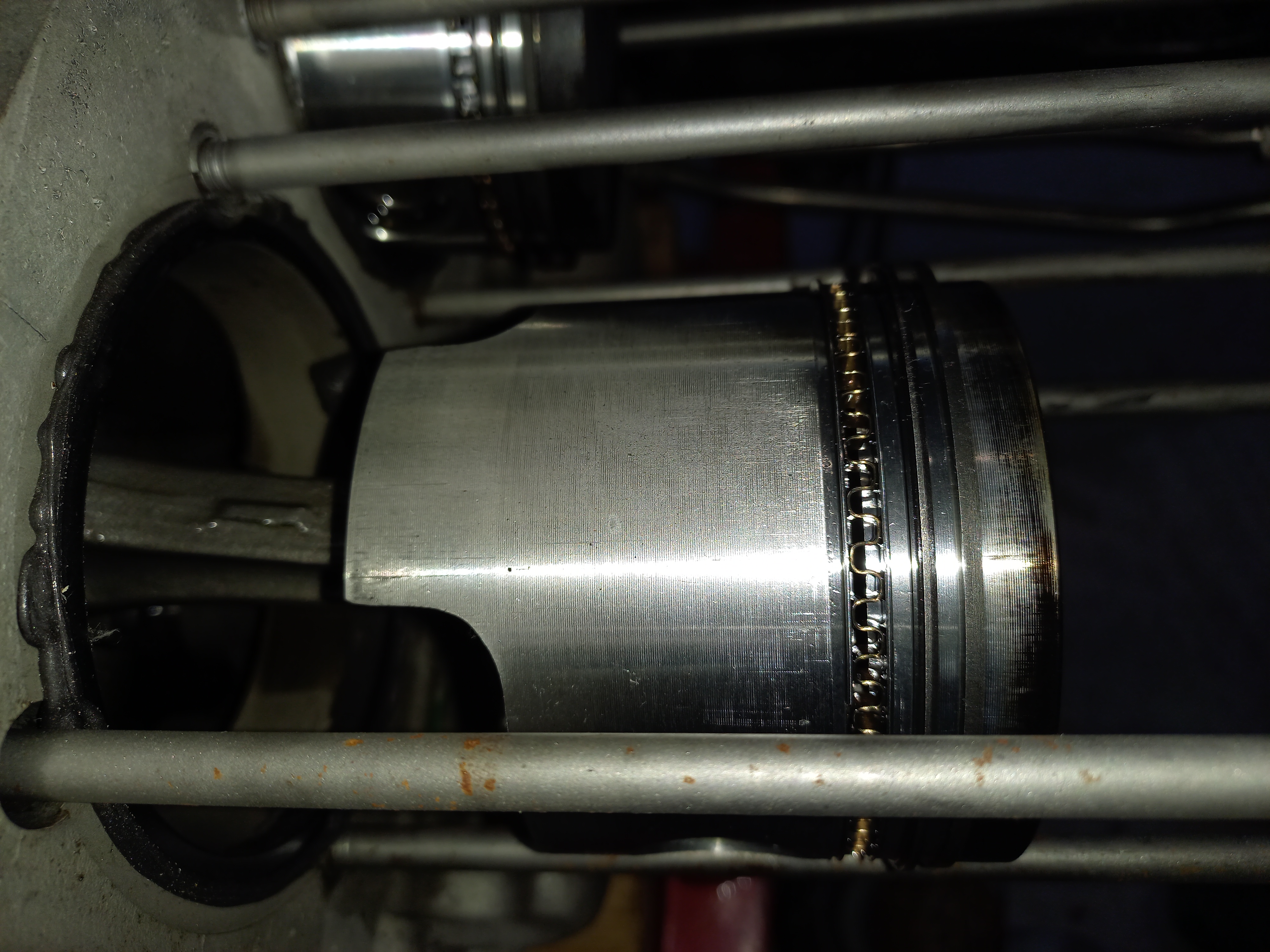

Ich habe heute die Zeit gefunden den Motor auszubauen und Zylinder 3 und 4 zu ziehen.
Bestandsaufnahme:

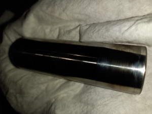

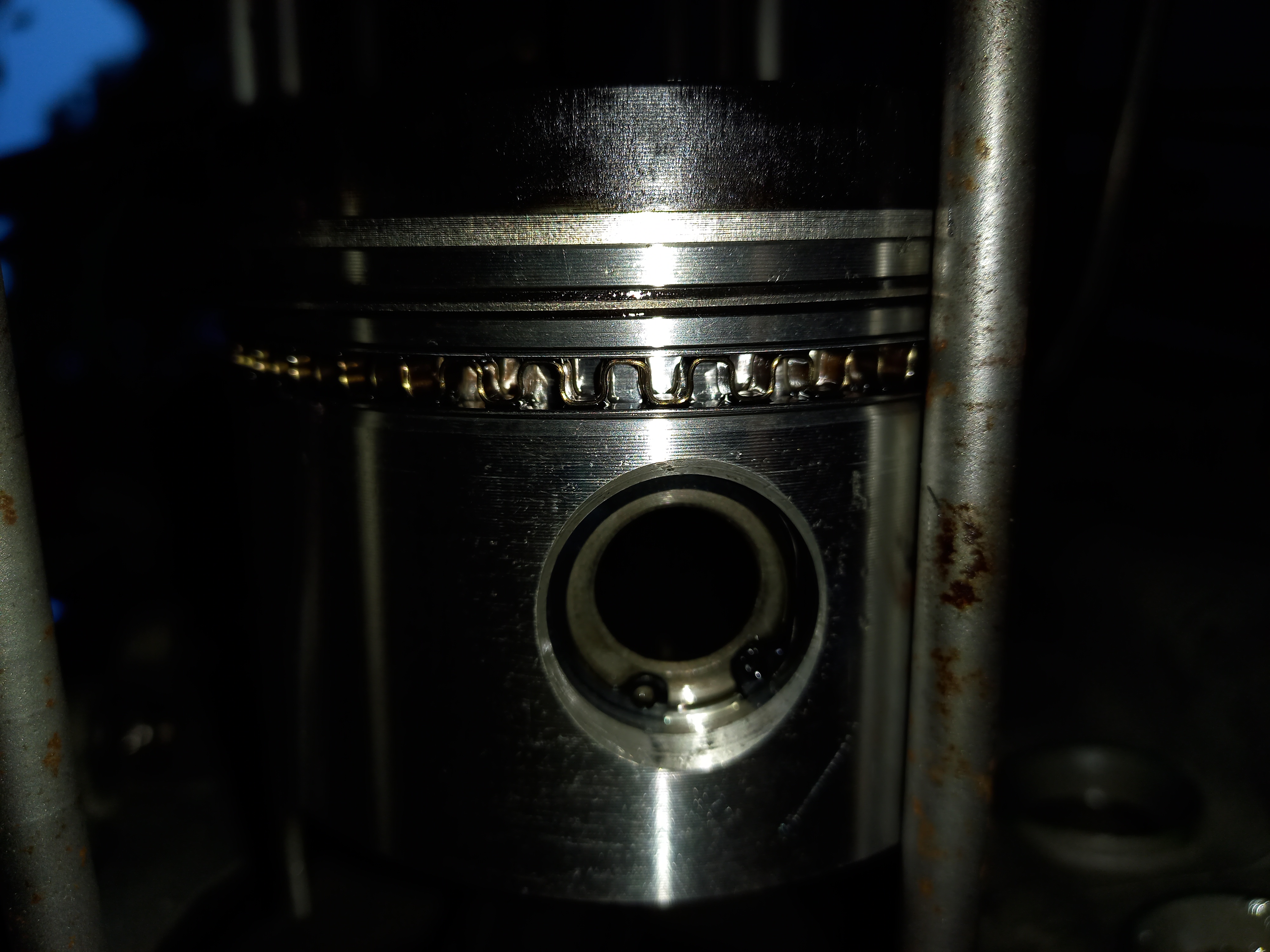

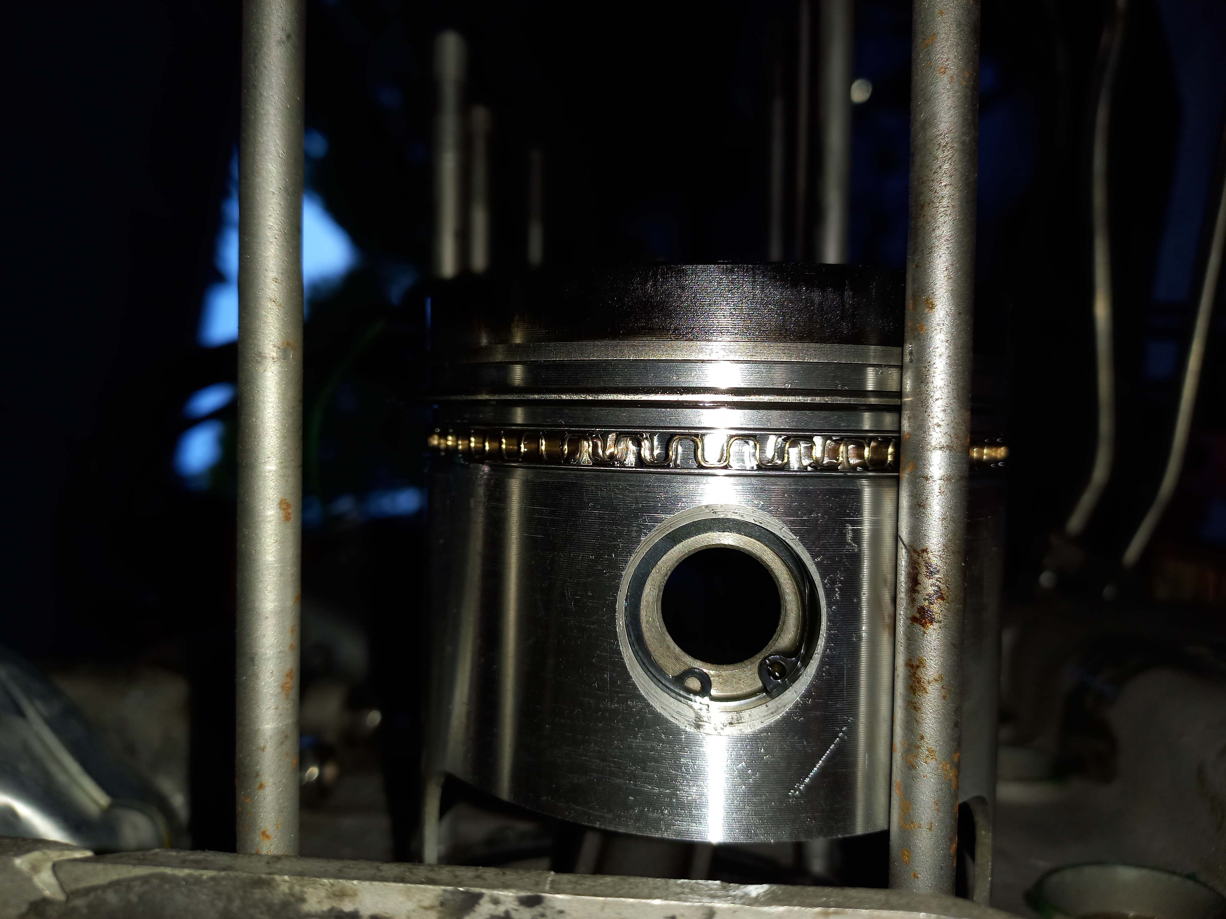

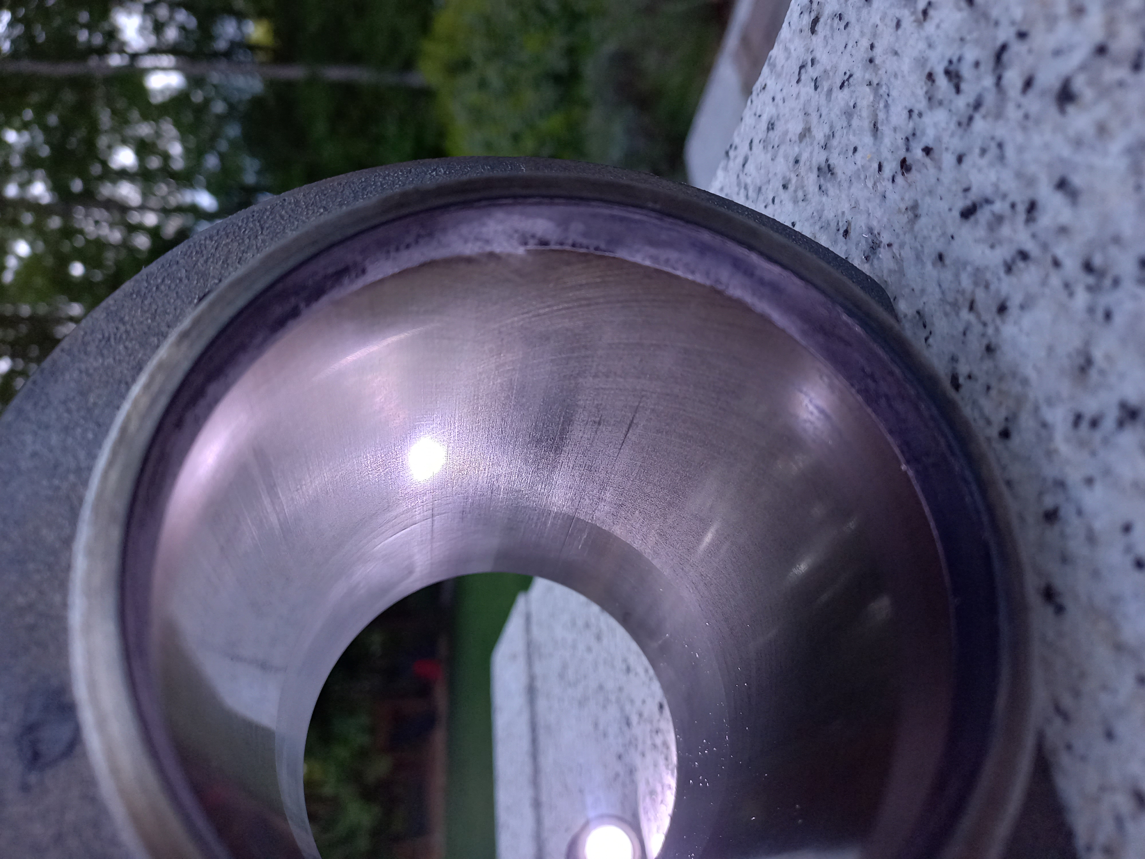

Ja, da sind leichte Riefen. Es fällt mir schwer das zu beurteilen, aber ich kann mir nicht vorstellen dass das die Ursache aller Probleme ist.

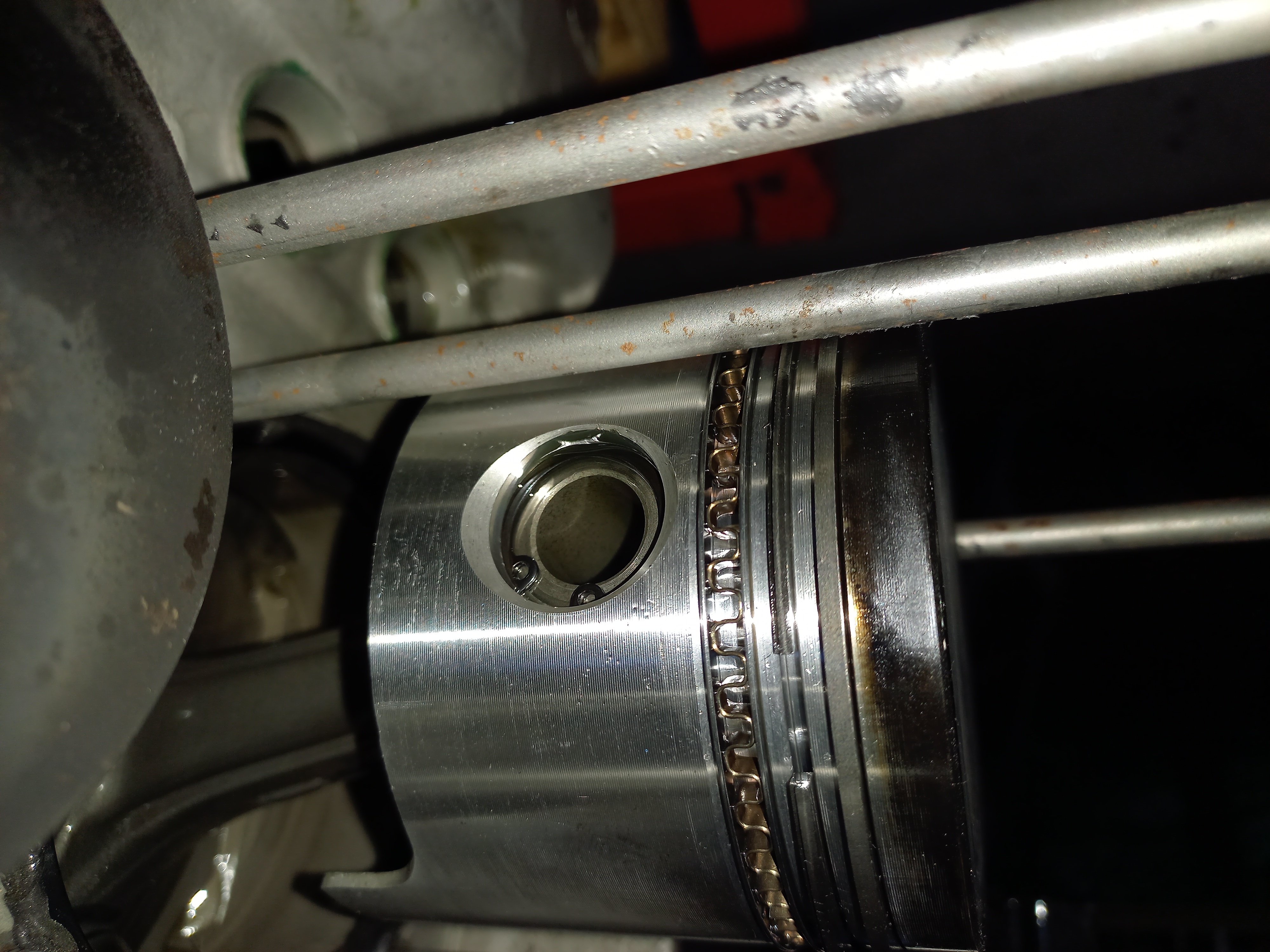

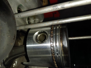

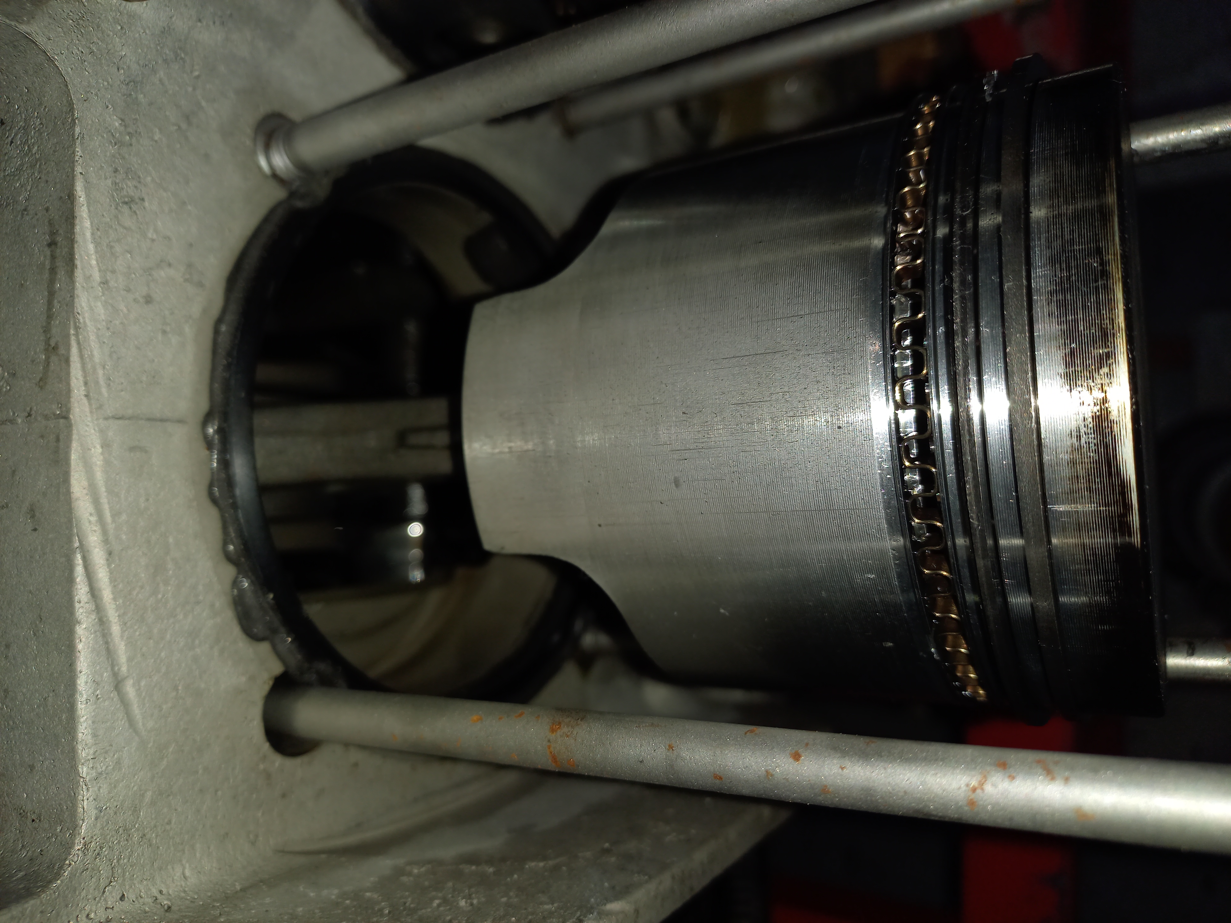

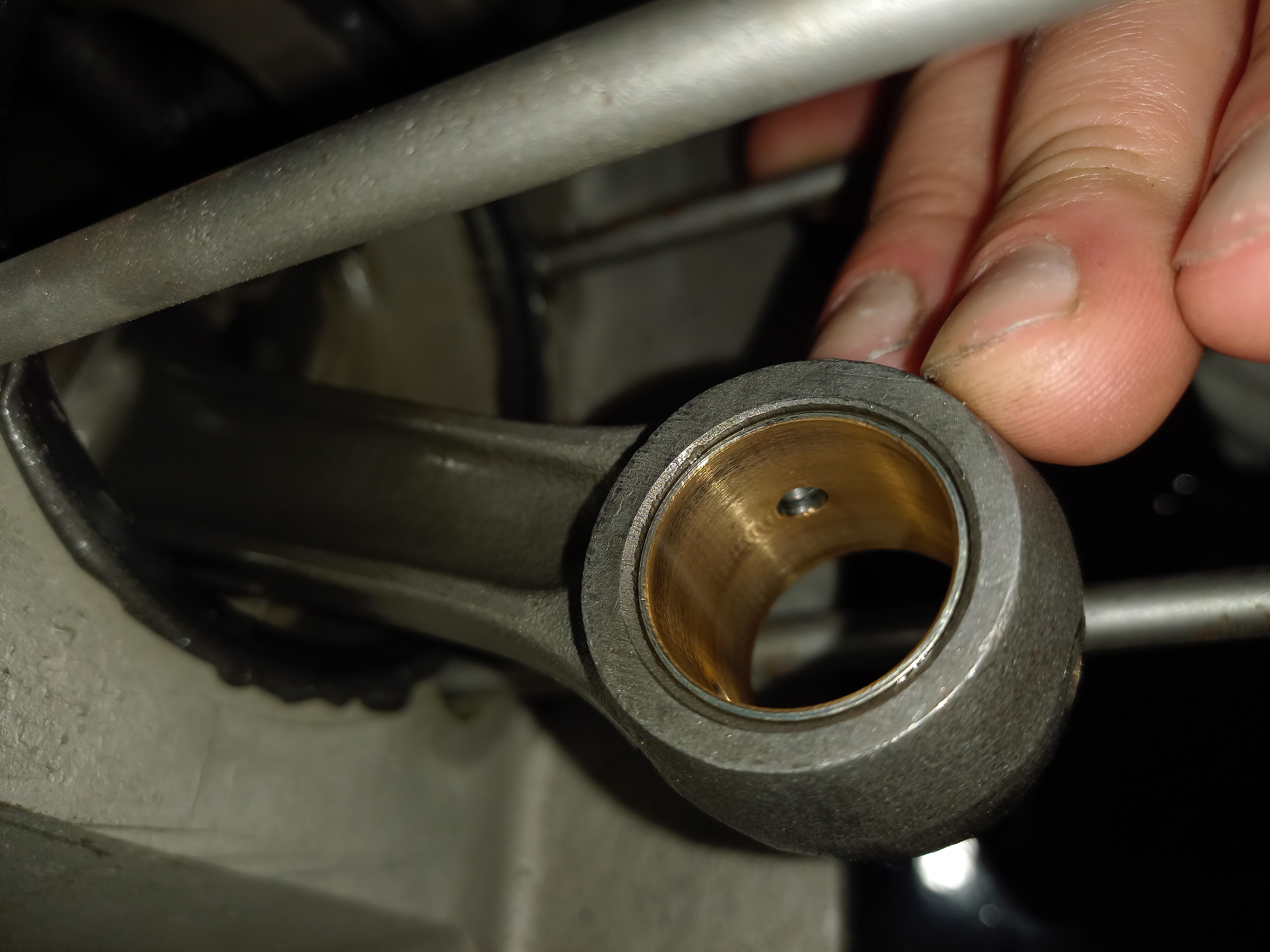

Sehr auffällig ist aber, dass sich die Kolben -bei Zyl. 3 ist es ausgeprägter als bei Nr 4- nur sehr schwer und unter Kraftaufwand auf dem Pleuelauge kippen lassen. Ich kann mich daran erinnern, daß als ich den Block zerlegt habe, nach dem Ziehen der Zylinder die Kolben durch ihr Eigengewicht heruntergeklappt sind.
Das ist hier nicht Fall.
Da braucht es ordentlich Kraft um die Kolben zu kippen.
Sollte ich die Pleuelbuchsen fokussieren? Oder ist das im kalten Zustand normal?
Jan

Hallo Jan, nur anhand von Bildern ist es fast unmöglich verlässliche Aussagen zu machen. Es fehlt der direkte Blick sowie das Fühlen und Tasten auch mit dem Fingernagel, ich versuchs mal.
Die Riefen sind minimal und würde ich nichtmal als Klemmer, geschweige denn als Fresser einstufen.
Daß die Kolben nicht frei kippen ist verdächtig, also Kolbenbolzen raus und nachsehen.
Die Pleuel laufen leicht auf der KW?
Verbliebene Zündkerzen raus, loses Pleuel anbinden damit es nicht anschlagen kann, Motor lässt sich von Hand gleichmäßig und leicht durchdrehen?
Die Pleuel waren gewinkelt und wie sieht der Kopf aus, ist dort was außergewöhnliches zu sehen?

Im Grunde stehen doch die Kolben dann immer etwas schief in den Zylindern.
Dadurch kommen natürlich Spuren hinein.
Ob das auch mit dem Leistungsverlust so ist muss man sehen.
Könnte sein das zu viel an den Ringen vorbeihuscht wenn der Kolben schief steht.

schwergängige Kolbenbolzen sind definitiv nicht normal. Das musst du prüfen.
Kolben und Zylinder sehen unauffällig aus und sind in dem Zustand nicht verantwortlich für deine Probleme.

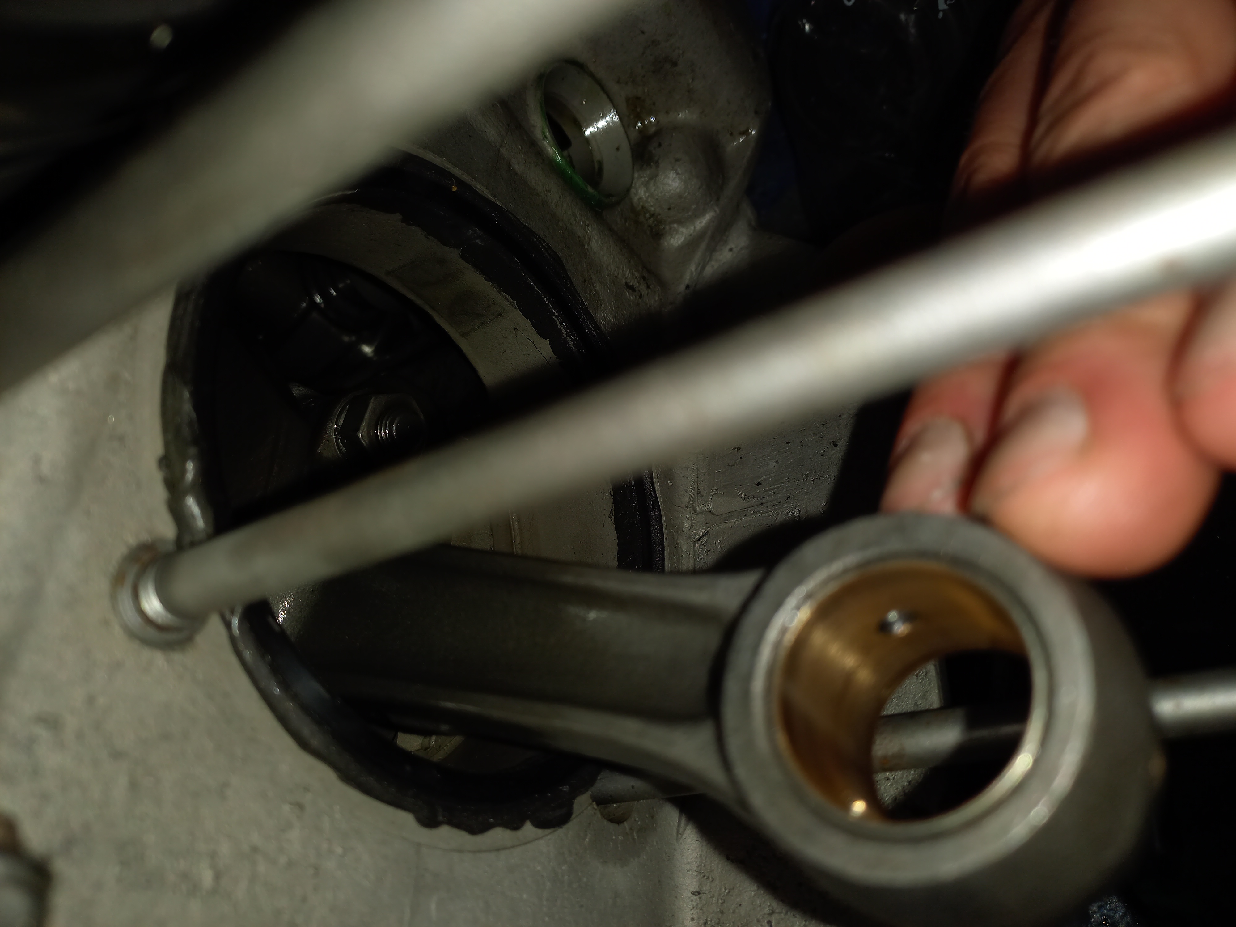

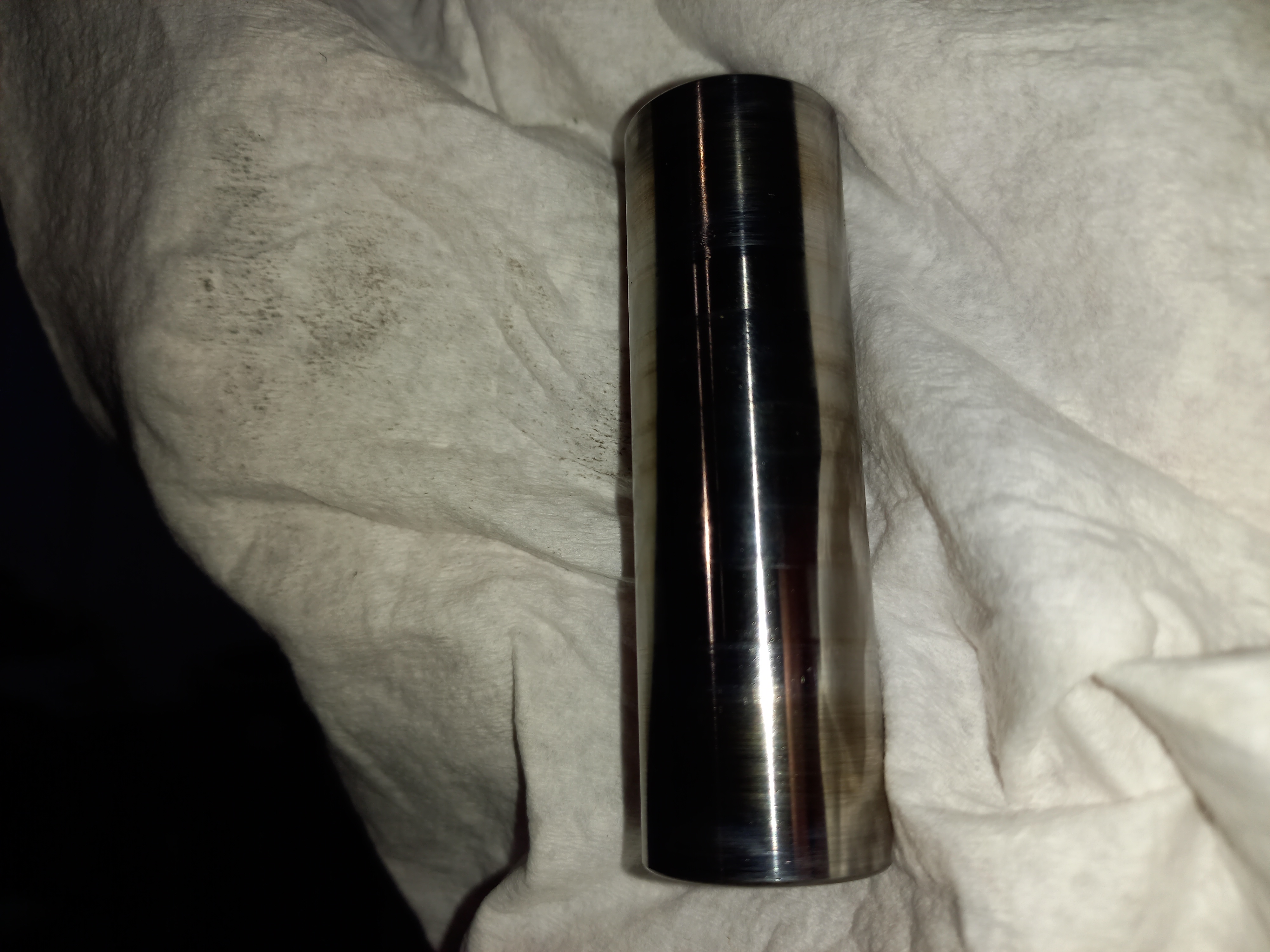

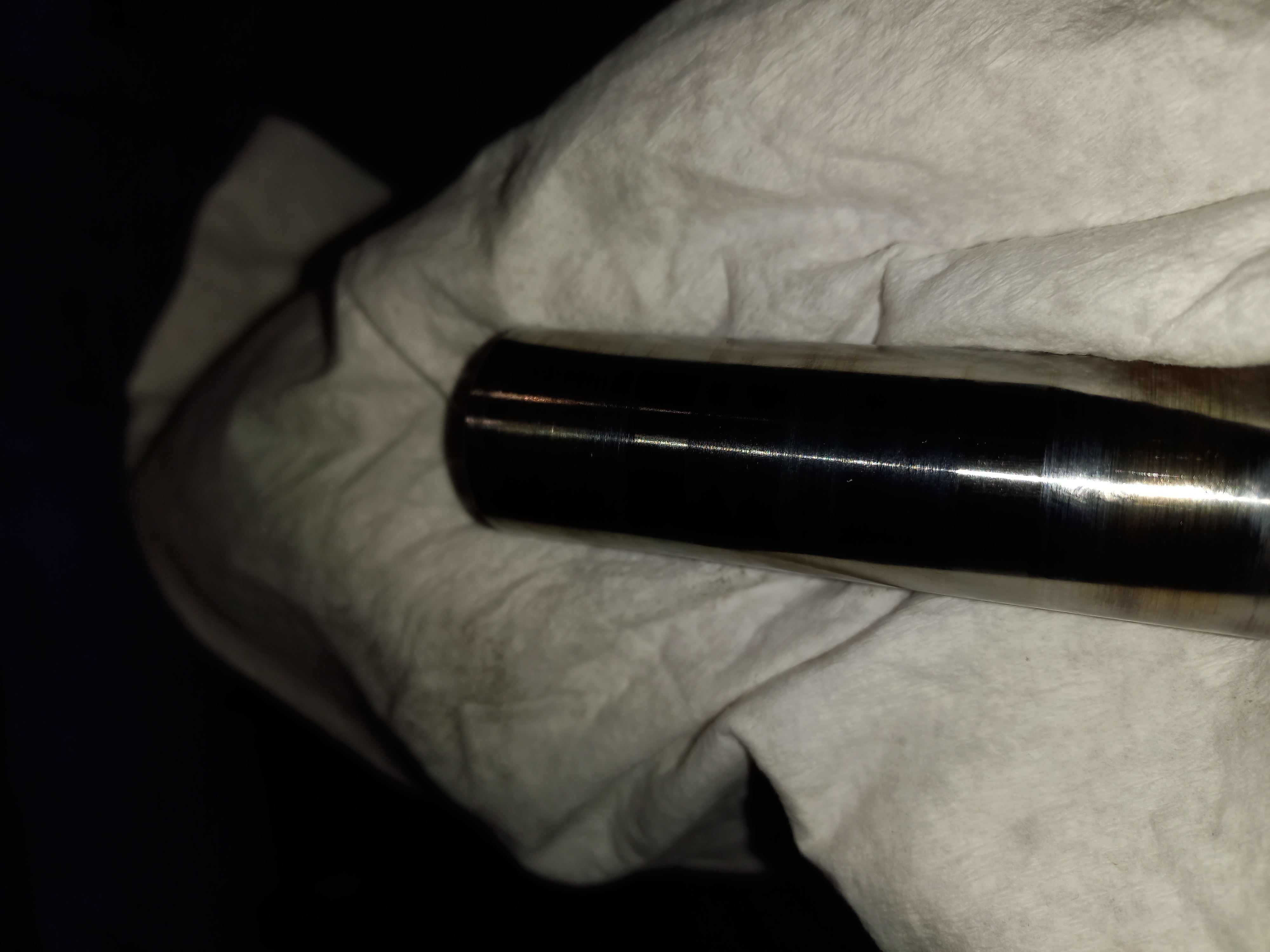

Ich habe mir jetzt noch einmal die Mühe gemacht und den Kolben von Zyl. 3 vom Pleuel gelöst. Durch etwas Hitze (Heissluftfön) ließ sich der Kolben doch etwas leichter Kippen.
Der Kolbenbolzen ist in meinen Augen unauffällig. Keine Riefen, nicht blau angelaufen 21,99mm.
Das Pleuelauge (wurde übrigens neu gebuchst und gewinkelt) weisst auch keine Schäden auf, soweit ich das beurteilen kann. Späne oder andere Fremdkörper finde ich keine.
VW schreibt im RLF, dass sich der Kolbenbolzen ohne Öl mit leichtem Fingerdruck durch das Pleuelauge schieben lassen muss. Auch mit etwas Öl geht das allerdings nur unter starkem Druck. Leichtgängig ist das nun wirklich nicht. Die Passung ist sehr eng - was das starre Verharren der Kolben erklären dürfte.
