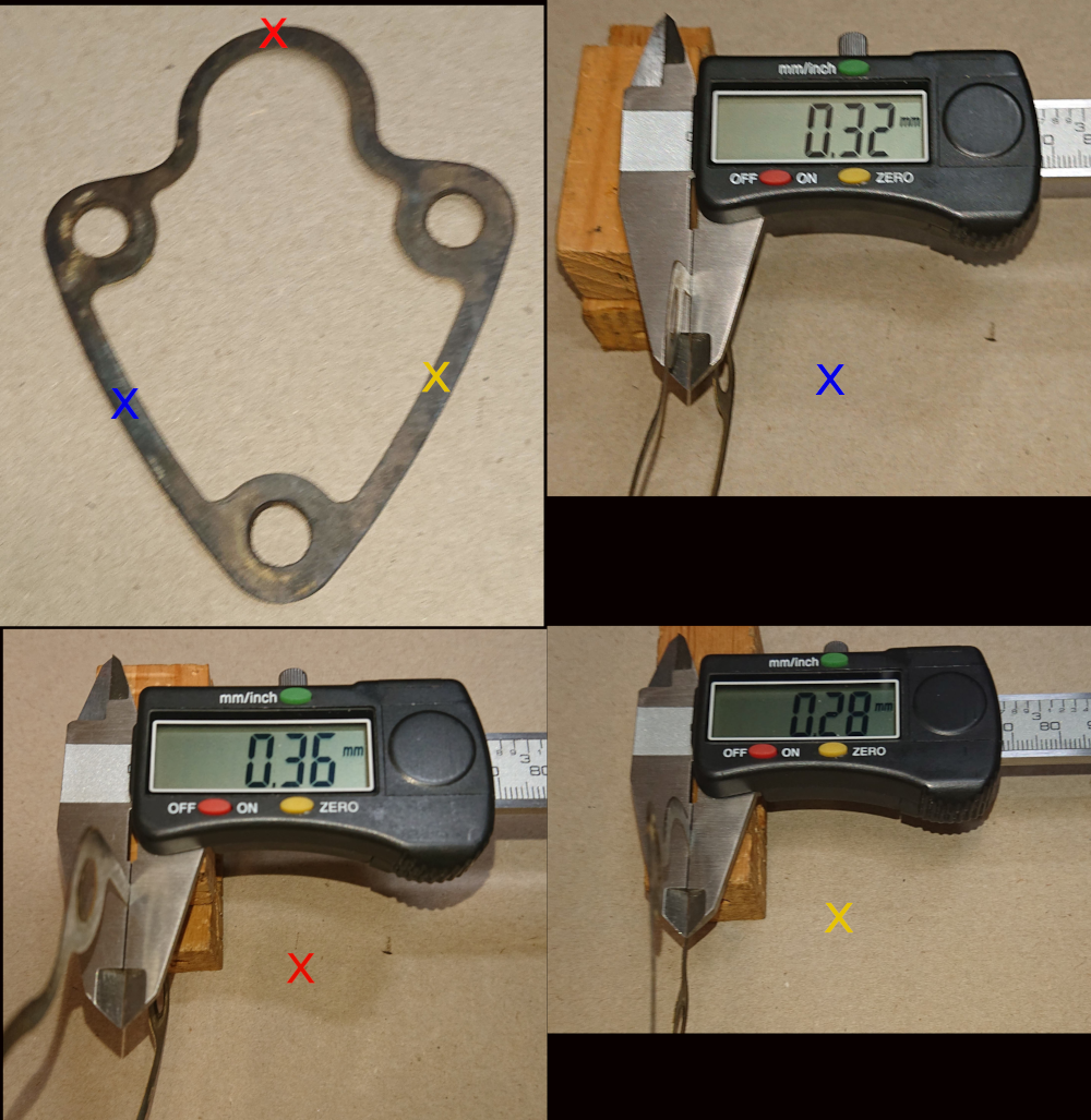

Hallihallo,
habe jetzt mal spasshalber die "alte" Papierdichtung von meinem "originalen" BKR ausgemessen, welche sich beschädigungslos abnehmen lassen hatte.
... und bei etwas über 30Nm haben sich die Schrauben gelöst. Habe jedoch zuvor einen Tag WD40 einwirken lassen!
Nette Grüße
Dieter

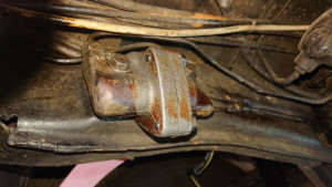

nach dem meine Bremsanlage nun richtig zufunktionieren scheint, Bus hat heute morgen 120km Schwarzwald-Rundfahrt überlebt, frage ich mich, wie ich meinen überholten Bremskraftregler konserviere :?
Das Braune scheint ja noch der alte Wachsunterbodenschutz ab Werk zu sein. Mit schwarzem Unterbodenschutz will ich ihn eigentlich nicht einsprühen - und MikeSanders gefällt mir auch nicht.
Ich dachte an einen Wachsüberzug zB.: https://products.nigrin.com/74063/nigri ... blos-500ml
Näturlich vorher den Bitumenunterbodenschutz am Rahmen, oder was da VW optional vor 43 Jahren aufgetragen hat, abkleben.
Wie ist die Meinung dazu?
Nette Grüße
Dieter

droma
Beiträge: 87
Registriert: 16.09.2014 07:26
IG T2 Mitgliedsnummer: 435
Re: Workshop Bremskraftregler T2b ?
Beitrag von droma »
Hallo Jochen,
Mein Bus hat ja ab Werk vermutlich über dem Wachsunterbodenschutz die Option zusätzlicher Unterbodenschutz mit Hohlraumversiegelung! Das ist so ein schwarzes Zeug, ich vermute auf Bitumenbasis. Und er macht noch einen ordentlichen Eindruck, kann keine Unterrostungen feststellen, wie zum Beispiel an der Stelle, wo der BKR montiert war.
Da weis ich jetzt wirklich nicht, ob es da schlau ist MikeSanders ins Spiel zubringen, ob es da nicht unerwünschte Reaktionen gibt mit dem vorhanden Unterbodenschutz gibt :roll:
Nette Grüße
Dieter
Beiträge: 5188
Hi Dieter,
das ist nun echte Geschmacksfrage, womit man konserviert.
Ich hätte den ja vor dem Einbau lackiert. Z.B. mit Brantho 3in1.
Jetzt kommt man ja nicht mehr so gut ran.
Eine Owatrol Kur wäre auch nicht schlecht.
Mike Sanders geht immer, das greift dir auch nicht deinen Unterbodenschutz nachteilig an.
Das klebt halt dauerhaft, ist dafür aber ein Bomben Korrosionsschutz.
Wachssysteme sind so semi toll, die werden schon mal von Rost unterwandert, genau wie Bitum Unterbodenschutz.
droma
Beiträge: 87
Beitrag von droma »
Hallo Thomas,
das mir dem vorher lackieren hab ich mir auch überlegt. Da aber mein Test-Bremskraftregler nach zwei Tagen leicht Bremsflüssigkeit "geschwitzt" hat und man nicht alle Schrauben im eingebauten Zustand nach ziehen kann, habe ich gedacht, ich lass den Originalen mal unlackiert um zu sehen ob er auch wirklich dicht ist.
Übrigens meinen Test-BKR habe ich mit 25Nm urspünklich angezogen. Meine Originalen hab ich dann aus der Erfahrung mit 30Nm angezogen und zwei Tage später vor dem Einbau nochmal auf 30Nm nachgezogen - da ging nochmal ein klizekleiner Ruck. Er ist jetzt seit einer Woche total dicht/trocken und ich schon mit ihm 250km runter gebremst habe :jump:
Jetzt habe ich meinen Test-BKR auch auf 30Nm nachgezogen und wieder mit Bremsflüssigkeit gefüllt und warte ob er weiter schwitzt - aber ohne Druck im ausgebauten Zustand :dogeyes:
Wahrscheinlich spühe ich jetzt einfach ein bißchen Wachs drauf und hoffe, dass das noch die nächsten 7 Jahre hält - dann ist der Bus 50 und ich 73. Dann hören wir zwei auf, er wird Weinregal oder Gartenlaube und ich besorge mir einen Rollator :versteck:
Nette Grüße
