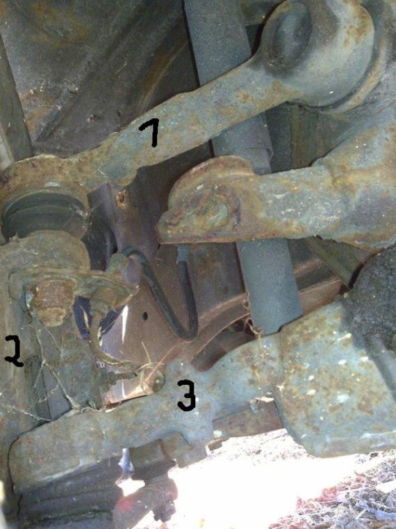

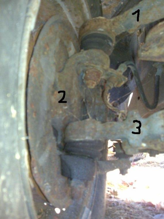

Wenn du auf B-Bremsen umbauen willst, reicht es, Nr 2 mit allem drum und dran auszubauen.
Abzieher, 24mm-Nüsse (1x lang, 1x kurz), Einstellschlüssel für Radsturz sowie Winkelmesser für Radsturz hab ich...
Roman
