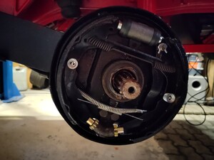

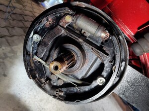

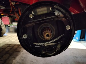

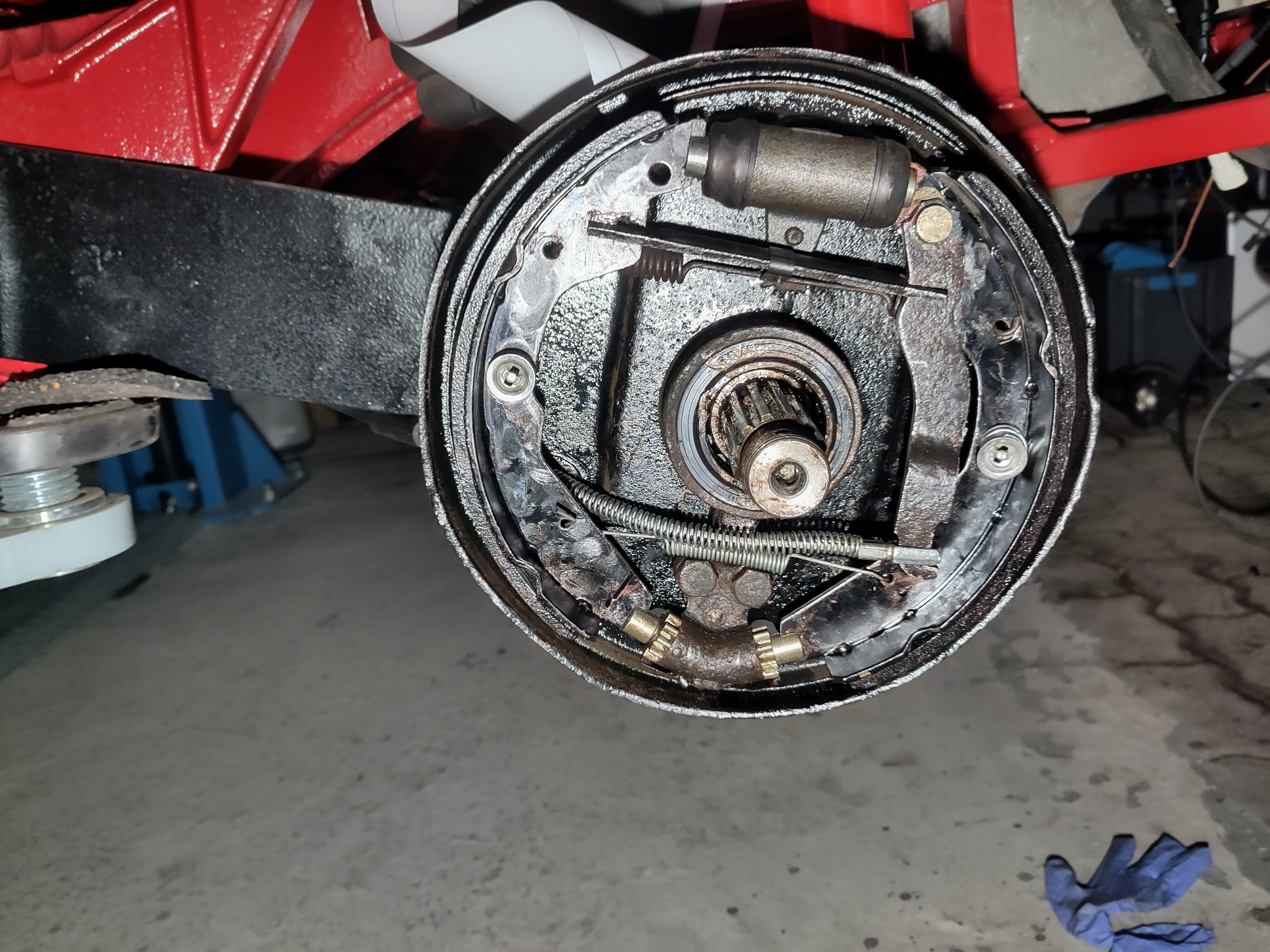

Die Verstellschrauben muss ich doch immer erstmal an die Trommel ranstellen oder ( Also das der Bremsbelag richtig anliegt und schleift )? Hier mal ein paar Bilder von der Gegebenheit.
Müssen die sich an die Trommel anschleifen?

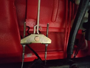

Das Handbremsseil habe ich bei 52mm von vorne eingestellt
Trommel Beifahrerseite
Trommel Fahrerseite
Trommel Fahrerseite
Handbremsseil
Handbremsseil
Bremsbeläge ATE
Bremsbeläge ATE

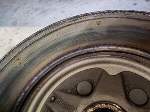

Innenseite der Trommel

Moin Andre,
BADNT2 hat geschrieben: 24.04.2025 19:37 Ich bin hinten an der Trommelbremse und habe das Gefühl da passt was nicht.
Oh mein Gott, wie hast Du das denn zusammen gebaut?

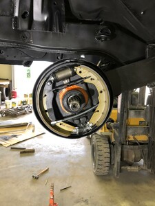

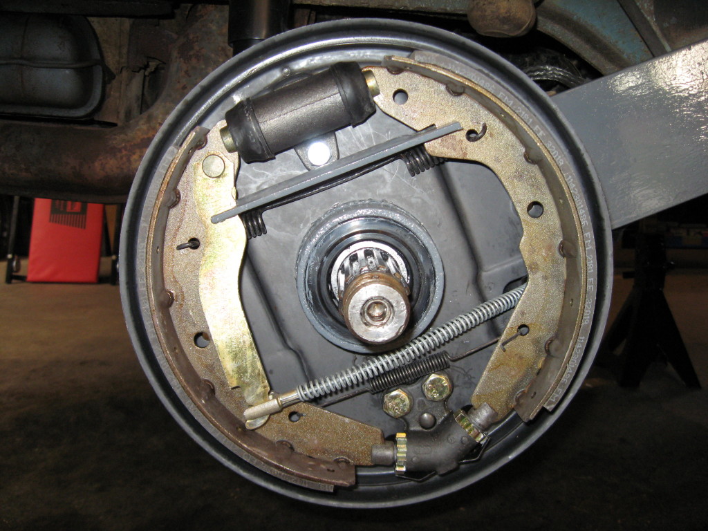

Schau einmal hier:
Quelle: https://www.thesamba.com/vw/forum/viewt ... highlight=
BADNT2 hat geschrieben: 24.04.2025 19:37 Wenn ich die Handbremse ziehe kann ich an beiden Rädern hinten drehen.
... musst auch richtig zusammen bauen. :wink:
Schau bitte einmal hier wegen des Handbramsseils:
https://www.thesamba.com/vw/forum/viewt ... ?p=9139361
Wenn dann alles passt, können wir weitersehen.
Schau bitte vielleicht auch einmal im Reparaturleitfaden nach ... so ab Seite 283
https://www.vw-t2-bulli.de/michaelknapp ... frame.html
Edit: Die Kanten von den Bremsbacken bitt auch brechen (also "anschrägen"), sieht man auf dem Bild von "thesamba" ganz gut.

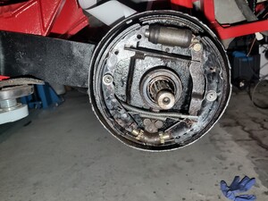

Sehr geehrte Herren,
ersteinmal schon mal vielem Dank. Die Mechanik funktioniert doch gleich viel besser.

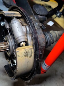

Im übrigen sind die originalen genieteten Bremsbeläge mit einer kontur versehen.
VW T2B Kombi, 1,6L, BJ1973
Beiträge: 7555
Re: Kein Bremsdruck

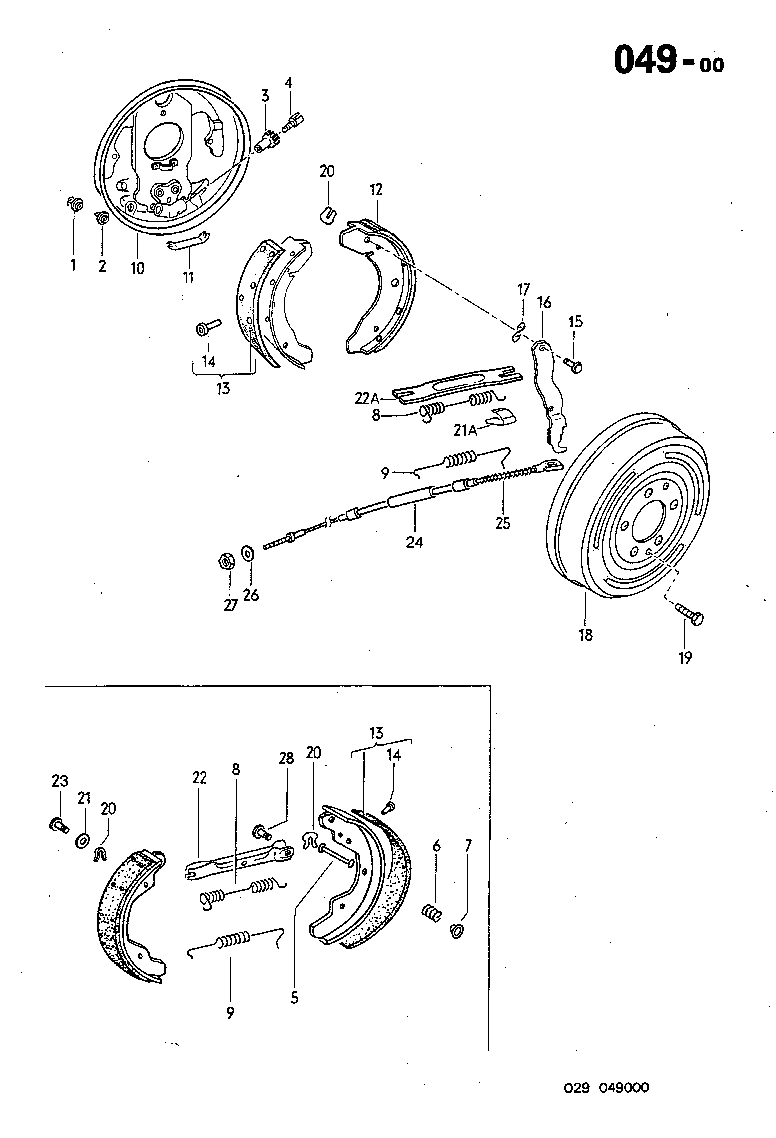

Moin Andre,
das sieht schon einmal besser aus. :gut:
Leider kann ich damit aber noch nicht ganz zufrieden sein.

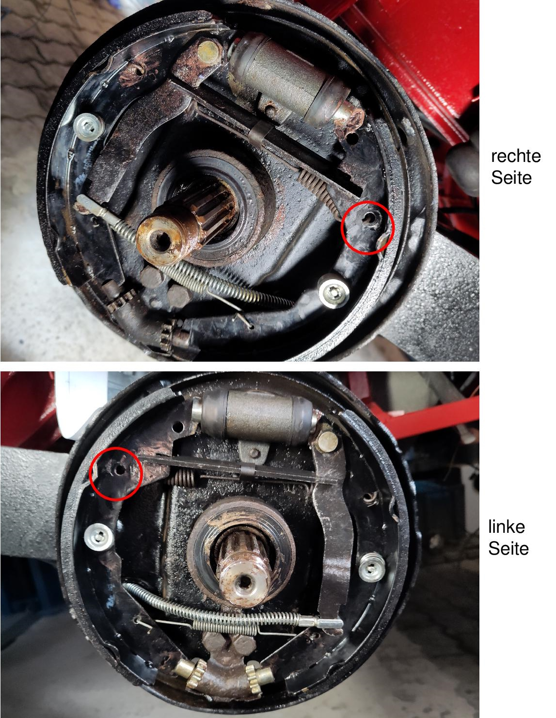

Das liegt an mir, denn mein Beispielbild ist leider fehlerbehaftet, was ich seinerzeit doch glatt übersehen hatte. :versteck:
Sorry für die Unannehmlichkeiten.

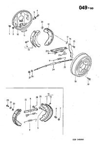

Die untere Feder sollte beidseitig von der Innenseite her montiert sein:
Hier wurde aber eine rechts-links Vertauschung dieser Feder vorgenommen. :?
(... und die Klammer für die obere Feder ist auch noch nicht momtiert, Kanten der Beläge ebenso noch nicht gebrochen. :( )
Ein Auszug aus dem Ersatzteilkatalog sollte selbsterklärend sein:
Infoquelle: https://www.thesamba.com/vw/forum/viewt ... ?p=9152439

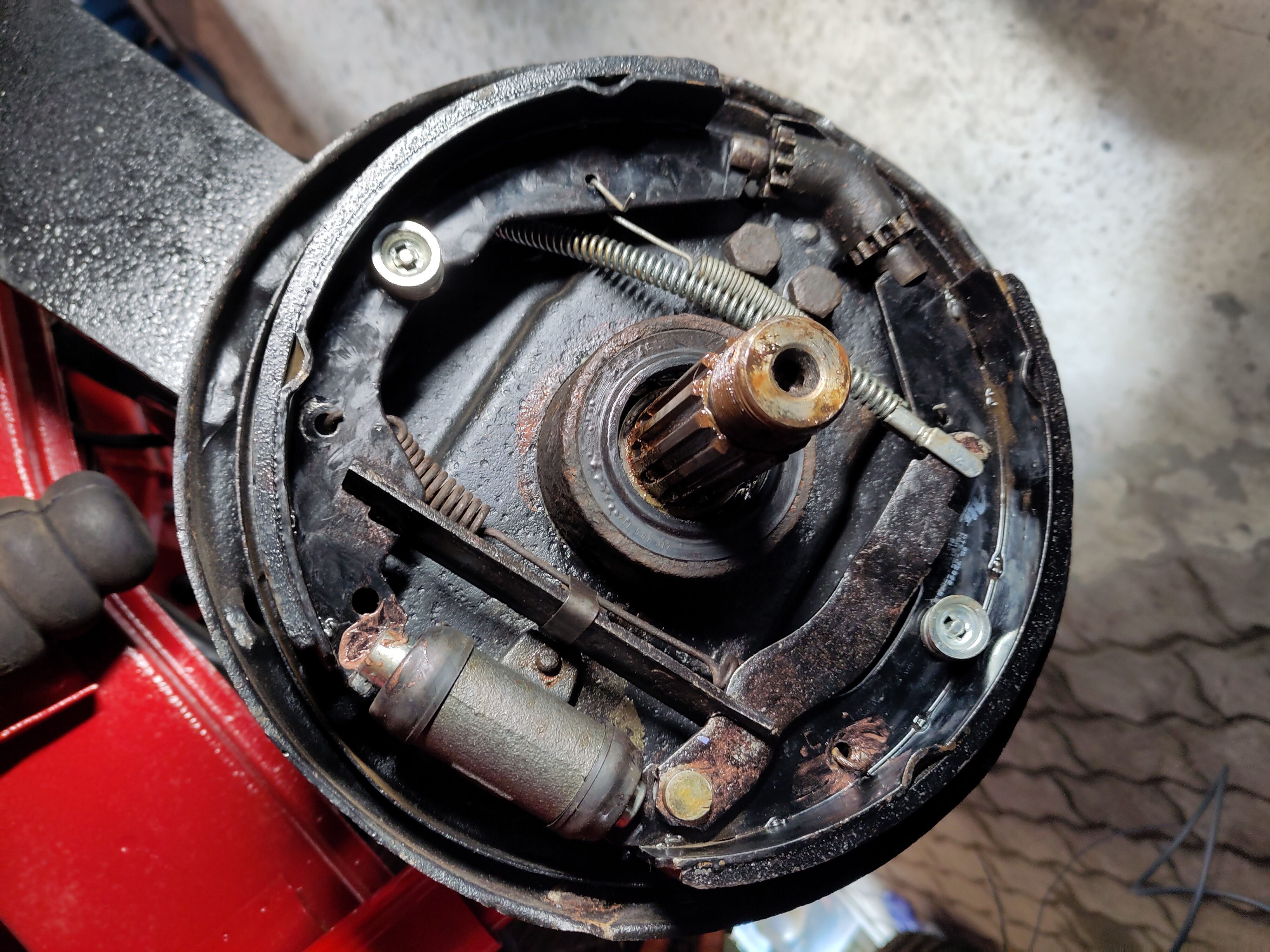

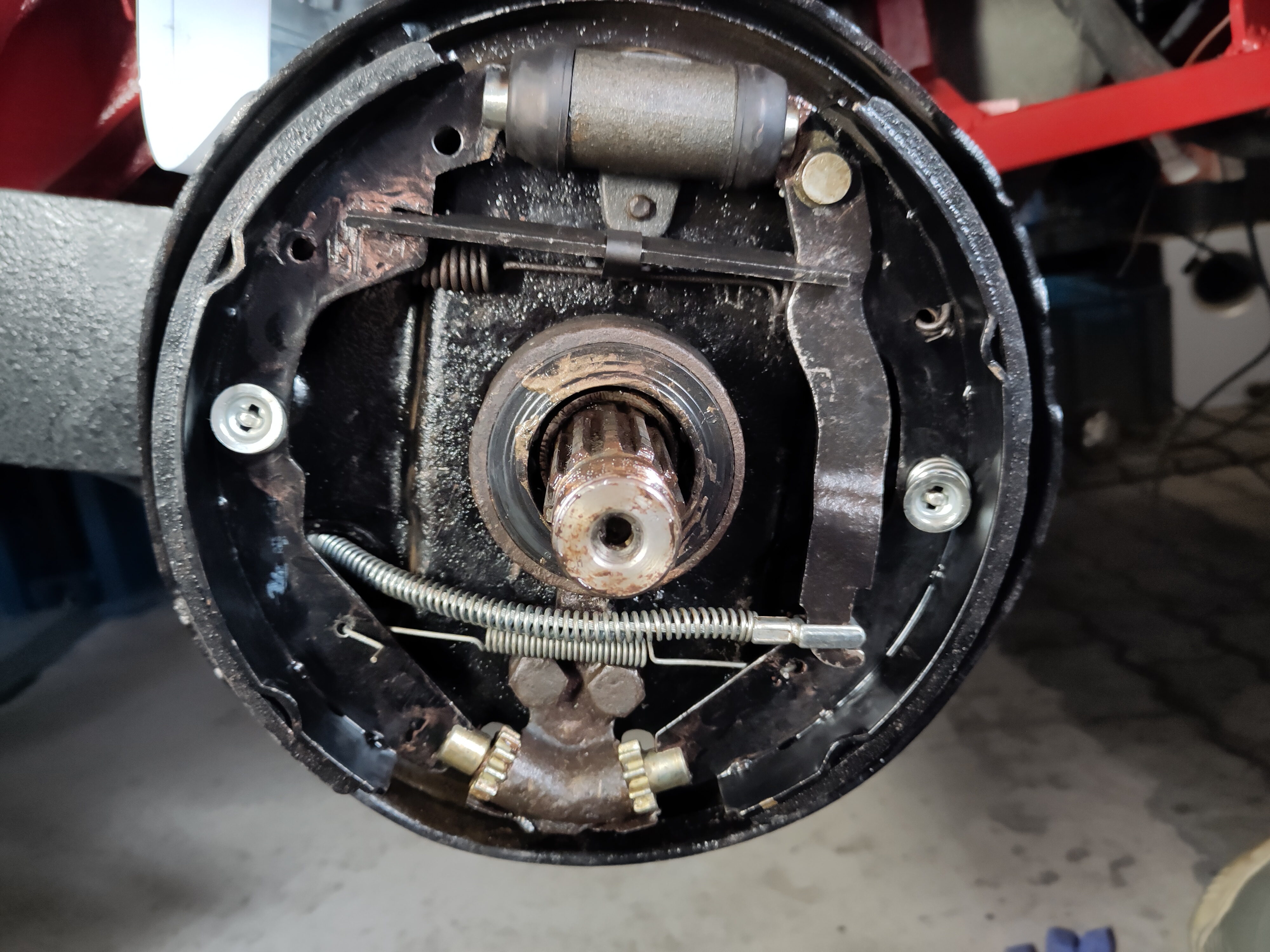

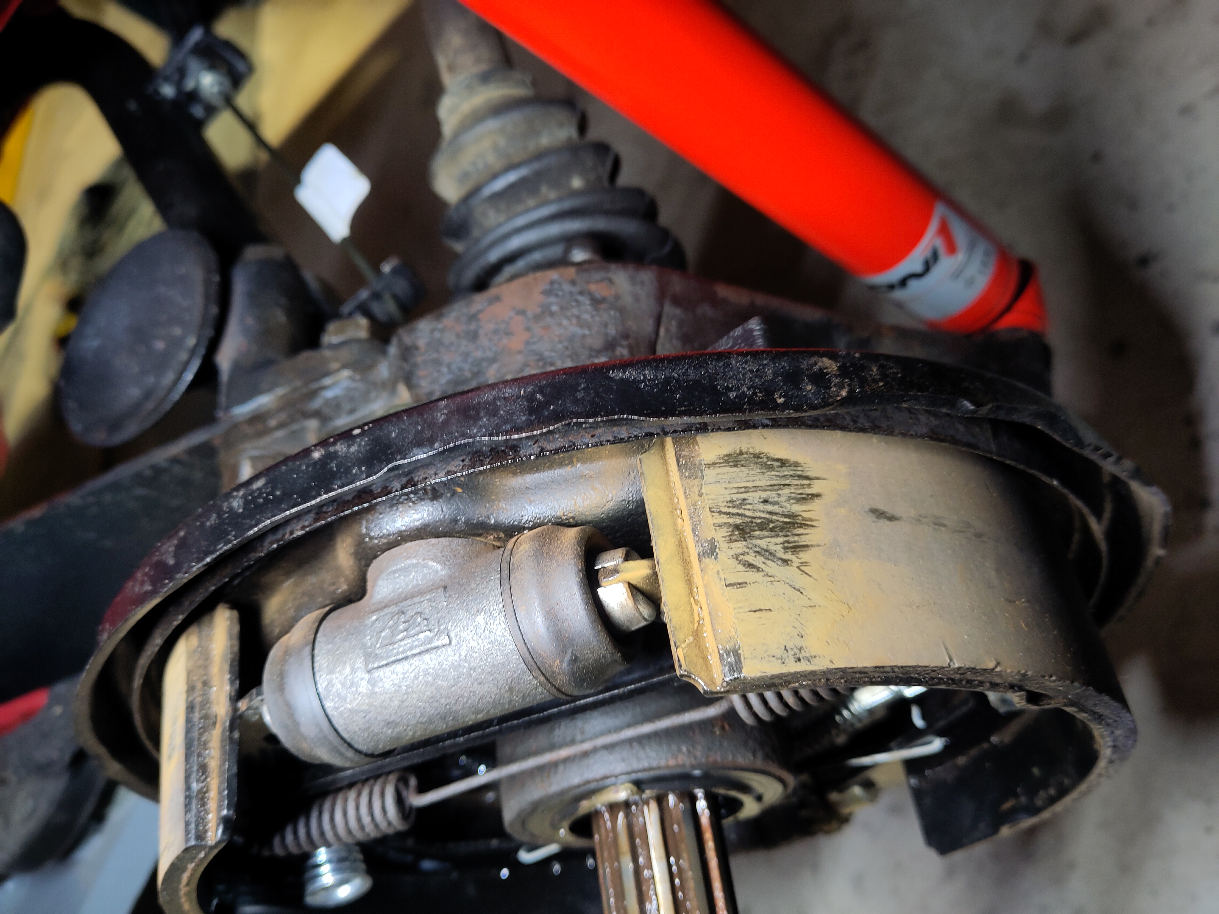

Wenn ich es richtig verstanden habe muss ich jetzt unten die kleine Feder noch umdrehen richtig?
Trommel Fahrerseite
Trommel Fahrerseite

Im Prinzip ja. Wenn sie aber nirgends im Weg ist ist's wurscht.
Beiträge: 7555
Re: Kein Bremsdruck
Moin Andre,
bulli71 hat geschrieben: 05.05.2025 21:47 Im Prinzip ja. Wenn sie aber nirgends im Weg ist ist's wurscht.
Sehe ich auch so.... :D
Ich hab mir jetzt Deine letzten Bilder mal in der Vergrößerung angesehen.
Die oberen Federn scheinen ja mächtig an den Aufhängepunkten gebeutelt worden zu sein und das kommt mir recht komisch,
wenn nicht gar reichlich unsicher vor. :?
Das sieht da bei den roten Einkreisungen leider nicht so adrett aus wie auf dem Bild, was ich am 2. Mai 2025 eingefügt hatte.
Da wir uns hier mit Sicherheitsteilen auseinandersetzten möchte ich empfehlen, diese zwingend gegen neue auszutauschen.
Händlerbeispiel: https://www.wagenteile.de/shop_de/60930 ... 9301b.html
Die Federn zerstörungsfrei einzusetzen ist auch kein Hexenwerk.
Bei den ausgebauten Bremsbacken kann man diese obere Feder eigentlich problemlos einfädeln.
Danach fügt man die Druckstange hinzu und schiebt dann das ganze Gebilde auf den Bremszylinder.
Danach klinkt man die unteren Backenseiten in die Nachstellschrauben ein.
Nach erfolgter Montage der unteren Feder erfolgt das Eisetzen der Spannstifte mit den dazugehörigen Druckfedern sowie Federtellern.
... auch noch interessant unter B4.1/2-12 nachzulesen: https://www.vw-t2-bulli.de/michaelknapp ... dex.htm#B4
BTW: Das ganze Kapitel "B4 Hinterradbremse und Handbremse" dürfte möglicherweise auch recht aufschlussreich sein,
