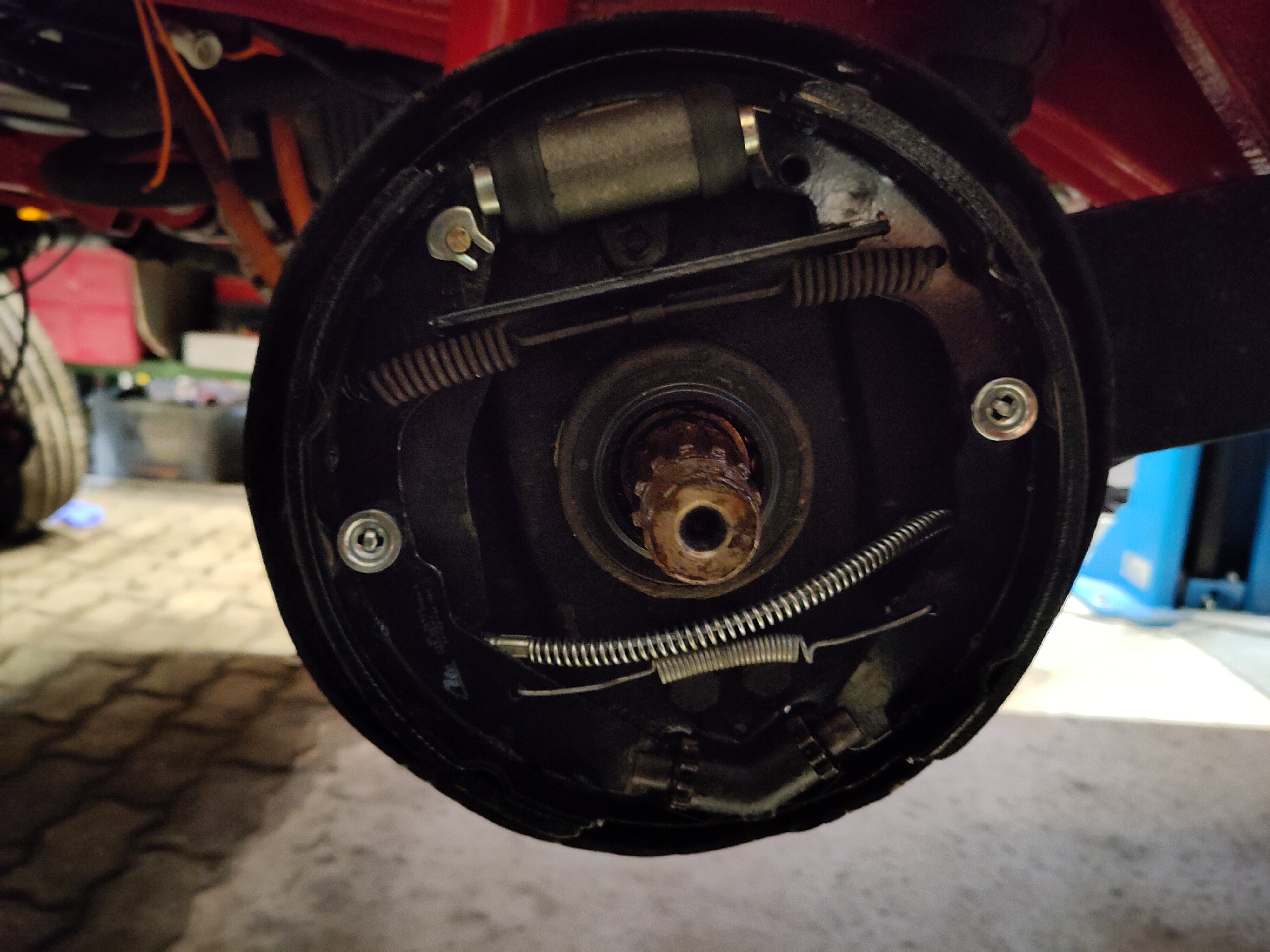

Guten Abend,
es tut mir leid das ich vielleicht hier in einem alten Thema rumrühre aber ich habe das Gefühl ich bin zu doof.
Also alle Fakten mal auf den Tisch
ATE Bremszylinder (neu)
Original Ankerbleche
Original Trommel ( diese wurde ausgedreht und ist zu 98% rund )
Ich bin hinten an der Trommelbremse und habe das Gefühl da passt was nicht.
Wenn ich die Handbremse ziehe kann ich an beiden Rädern hinten drehen.
Vielleicht hatte ich heute auch zu wenig schlaf aber, gerade verstehe ich nichts.
Die Verstellschrauben muss ich doch immer erstmal an die Trommel ranstellen oder ( Also das der Bremsbelag richtig anliegt und schleift )? Hier mal ein paar Bilder von der Gegebenheit.
Müssen die sich an die Trommel anschleifen?
Das Handbremsseil habe ich bei 52mm von vorne eingestellt
VW T2B Kombi, 1,6L, BJ1973

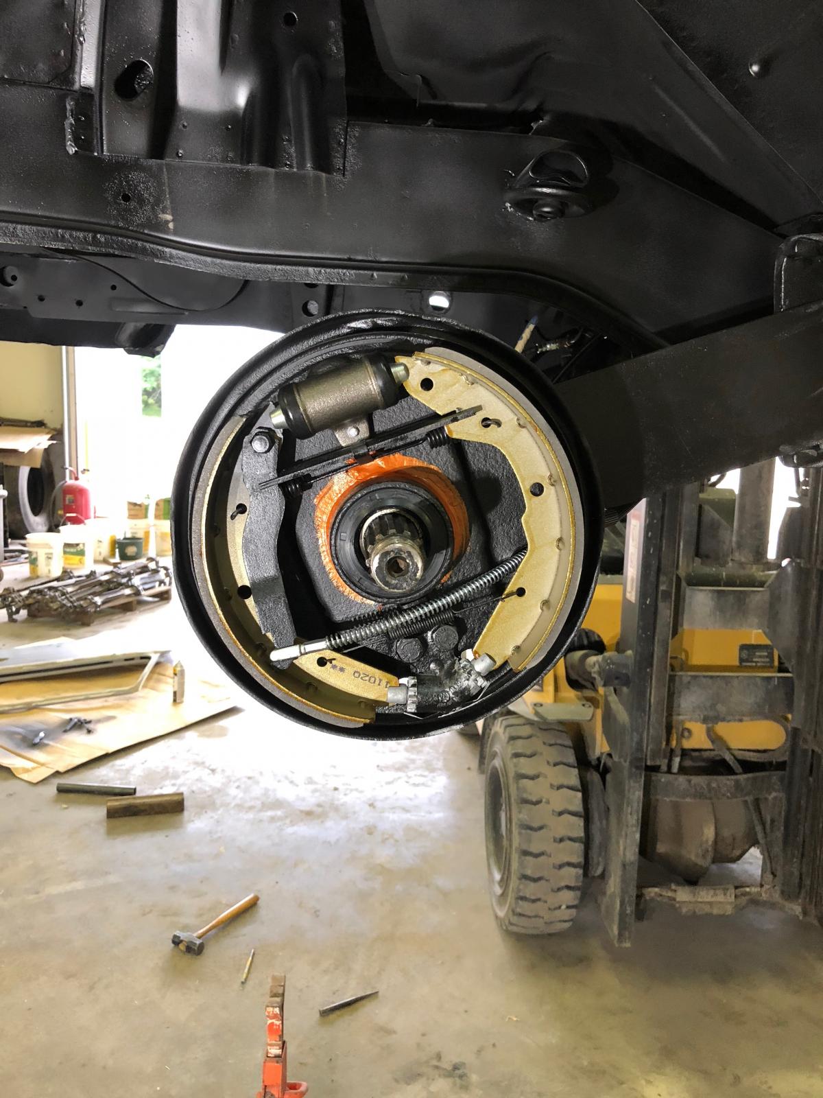

Moin Andre,
BADNT2 hat geschrieben: ↑24.04.2025 19:37 Ich bin hinten an der Trommelbremse und habe das Gefühl da passt was nicht.
Oh mein Gott, wie hast Du das denn zusammen gebaut?
Schau einmal hier:
Quelle: https://www.thesamba.com/vw/forum/viewt ... highlight=
BADNT2 hat geschrieben: ↑24.04.2025 19:37 Wenn ich die Handbremse ziehe kann ich an beiden Rädern hinten drehen.
... musst auch richtig zusammen bauen. :wink:
Schau bitte einmal hier wegen des Handbramsseils:
https://www.thesamba.com/vw/forum/viewt ... ?p=9139361
Wenn dann alles passt, können wir weitersehen.
Schau bitte vielleicht auch einmal im Reparaturleitfaden nach ... so ab Seite 283
https://www.vw-t2-bulli.de/michaelknapp ... frame.html
Edit: Die Kanten von den Bremsbacken bitt auch brechen (also "anschrägen"), sieht man auf dem Bild von "thesamba" ganz gut.
BADNT2
Beiträge: 96
Registriert: 16.10.2021 10:51
Re: Kein Bremsdruck
Beitrag von BADNT2 »
Guten Morgen,
erst mal vielen Dank.
Jetzt kann jeder denken was er mag, aber so war es im Fahrzeug bei Kauf eingebaut.
Vielen Dank für das Bild.
Ich habe mich die ganze Zeit schon gefragt wie das passen kann.
Herr Norbert vielen vielen Dank.

Sehr geehrte Herren,
ersteinmal schon mal vielem Dank. Die Mechanik funktioniert doch gleich viel besser.
Im übrigen sind die originalen genieteten Bremsbeläge mit einer kontur versehen.
Beiträge: 7806
Re: Kein Bremsdruck
Moin Andre,
das sieht schon einmal besser aus. :gut:
Leider kann ich damit aber noch nicht ganz zufrieden sein.
Das liegt an mir, denn mein Beispielbild ist leider fehlerbehaftet, was ich seinerzeit doch glatt übersehen hatte. :versteck:
Sorry für die Unannehmlichkeiten.
Die untere Feder sollte beidseitig von der Innenseite her montiert sein:
Hier wurde aber eine rechts-links Vertauschung dieser Feder vorgenommen. :?
(... und die Klammer für die obere Feder ist auch noch nicht momtiert, Kanten der Beläge ebenso noch nicht gebrochen. :( )
Ein Auszug aus dem Ersatzteilkatalog sollte selbsterklärend sein:
Infoquelle: https://www.thesamba.com/vw/forum/viewt ... ?p=9152439
BADNT2
Beiträge: 96
Re: Kein Bremsdruck
Wenn ich es richtig verstanden habe muss ich jetzt unten die kleine Feder noch umdrehen richtig?

Moin Andre,
bulli71 hat geschrieben: ↑05.05.2025 21:47 Im Prinzip ja. Wenn sie aber nirgends im Weg ist ist's wurscht.
Sehe ich auch so.... :D
Ich hab mir jetzt Deine letzten Bilder mal in der Vergrößerung angesehen.
Die oberen Federn scheinen ja mächtig an den Aufhängepunkten gebeutelt worden zu sein und das kommt mir recht komisch,
wenn nicht gar reichlich unsicher vor. :?
Das sieht da bei den roten Einkreisungen leider nicht so adrett aus wie auf dem Bild, was ich am 2. Mai 2025 eingefügt hatte.
Da wir uns hier mit Sicherheitsteilen auseinandersetzten möchte ich empfehlen, diese zwingend gegen neue auszutauschen.
Händlerbeispiel: https://www.wagenteile.de/shop_de/60930 ... 9301b.html
Die Federn zerstörungsfrei einzusetzen ist auch kein Hexenwerk.
Bei den ausgebauten Bremsbacken kann man diese obere Feder eigentlich problemlos einfädeln.
Danach fügt man die Druckstange hinzu und schiebt dann das ganze Gebilde auf den Bremszylinder.
Danach klinkt man die unteren Backenseiten in die Nachstellschrauben ein.
Nach erfolgter Montage der unteren Feder erfolgt das Eisetzen der Spannstifte mit den dazugehörigen Druckfedern sowie Federtellern.
... auch noch interessant unter B4.1/2-12 nachzulesen: https://www.vw-t2-bulli.de/michaelknapp ... dex.htm#B4
