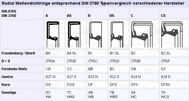

Welcher ist nun der richtige Wellendichtring?
Bei meinem Getriebe kommt wohl etwas Öl raus.
Und da ich immer gern ein Ersatz in der Hinterhand habe, hab ich mir in der Bucht schon mal ein "neues" besorgt.
Nun zum Problem, welcher Wellendichtring aus welchem Material gehört da rein?
In dem Getriebe, dass ich ersteigert habe ist folgender drinn:
Firma /Bauform /Material /Maße
Stefa /CB / ???? / 28 x 38 x 7
Nach ein wenig Suche bin ich auf folgende Vergleichsliste gstoßen:
Bauformen von Radial Wellendichtringen
Damit kann man ja zumindest schon mal Herstellerübergreifend die Bauform ermitteln.

Beiträge: 5104
Re: Lenkgetriebe
ich hab gestern neue Wellendichtringe aus "NBR" bekommen.
Die gabs in der Bucht für recht kleines Geld.
