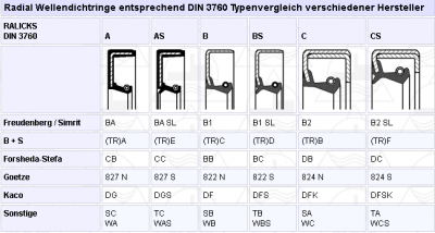

Nach ein wenig Suche bin ich auf folgende Vergleichsliste gstoßen:
Damit kann man ja zumindest schon mal Herstellerübergreifend die Bauform ermitteln.
