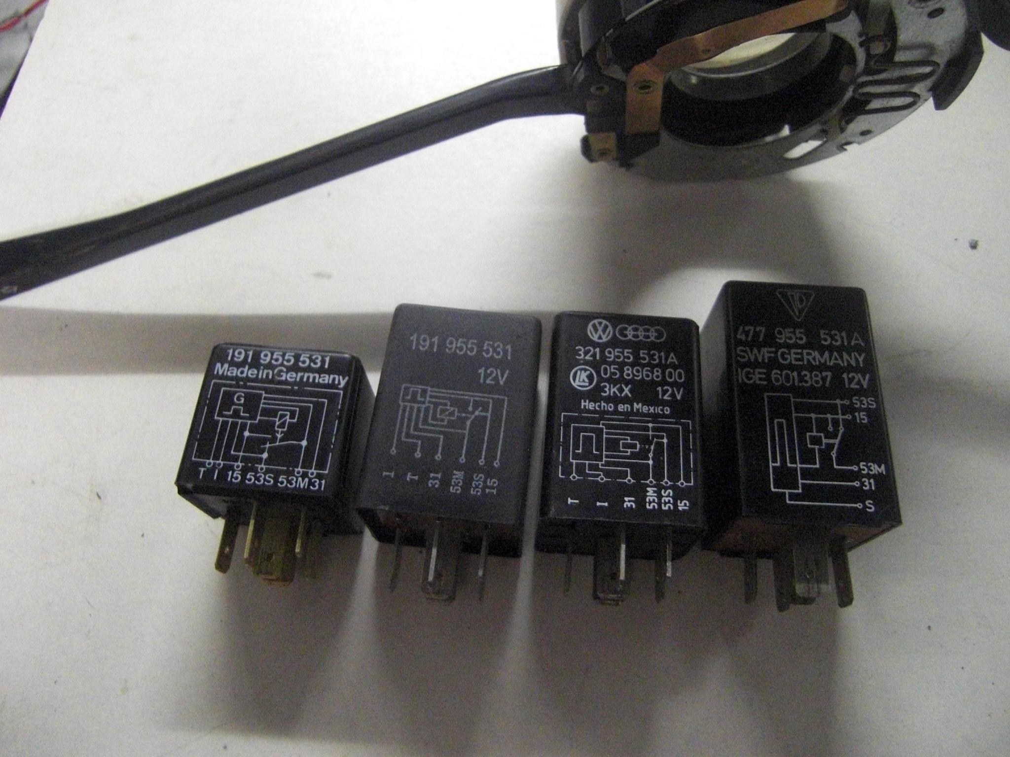

Wie mein Vorredner schon sagte das 19er Relais geht def. nicht. da muß man den Motor und die schaltung vom T3 übernehmen.
habe mal mein Relaissammelsurium fotografiert. passen tut nur das intervall relais wie auch im Käfer 1303 verbaut ....

Welches von denen wäre das denn?peter-dd hat geschrieben:Wie mein Vorredner schon sagte das 19er Relais geht def. nicht. da muß man den Motor und die schaltung vom T3 übernehmen.
Zuhause liegt gerade ´n schöner Karton von Ralfs VW-Teile. Hebel und Relais. Schaffe ich nur leider vor´m Urlaub nicht. Ich meine, das Relais sieht aus wie das ganz rechte. Hat nämlich erstaunlich wenig kleine Pin´s - keinen

Richtig das rechte ist das was passt -alles andere geht nicht! 5 Anschlüße darf es nur haben

auch ich habe mich gestern mal wieder mit dem Thema beschäftigt:
Ob es 2 Versionen (Schaltfunktion) der Schalter gab, weiß ich nicht. Bei VAG habe ich nur die Teilenummer 211 953 519 G gefunden - seit '98 entfallen.
@ Thomas: in UK und US scheinbar kein Problem, diesen Schalter zu bekommen.
Ich habe auch den englisch"sprachigen" Hebel , wie Harald. Dieser ist von SWF, aber es befindet sich keine Teilenummer auf dem Teil.
Harald und Peter haben mit ihrer Annahme recht - DIESER Schalter kann die 6-poligen Relais (191 955 531) eigendlich (s.u.) nicht für den Intervallbetrieb ansteuern.
Wie meine Vorredner ja schon angemerkt hatten, benötigen die 6-poligen Relais (+) 12V am Eingang "I" (Intervall).
DIESER Schalter legt den "S"-Kontakt bei Schalterstellung AUS/Stufe 1/Stufe 2 auf Masse. Bei der Schalterstellung "Intervall" wird die Masseverbindung getrennt.
Es läßt sich also keine Betriebsspannung auf den Kontakt "I" schalten. Mann kann natürlich tricksen, wie ich vor ca. 10 Jahren: "S" vom Schalter kommt an "31" (Masse) des Relais, "I" wird an "53a" (+12V) gehängt.
Dann läuft der Intervallbetrieb auf der Schalterposition AUS - und wird auf Schalterposition "Intervall" ausgeschaltet. Nachteil ganz klar: der Wischerkontakt "J" (1x wischen) im Schalter liegt nicht mehr oberhalb der AUS-Position.
Für das entspr. Relais habe ich bei VAG nur die Teilenummer 111 955 531 (5- polig) für den T2 (68-79) gefunden. Sollte diese Information richtig sein, spricht dies gegen 2 Schalterversionen.
477 955 531 A ist auch eine 5-polige Version und passt lt. Schaltbild auch. Die Teilenummer dürfte für Porsche sein.
@Klaus: könntest Du nochmal in die Knie gehen
, um uns endlich Klarheit zu verschaffen? Hat der Relaissockel, an dem Du das 191 955 531 gezogen hattest, tatsächlich 6 Anschlüsse?
2 schmale für "I" und "T"?
Mein Schalter hat zusätzlich einen Anschluß "53C" (für die Pumpe/Waschfunktion): es wird durch Ziehen der Kontakt "53C" auf "S" gelegt. Die spricht für mich dafür, das der Relaiskontakt "T" (6er Kontakt) nicht benötigt wird.
