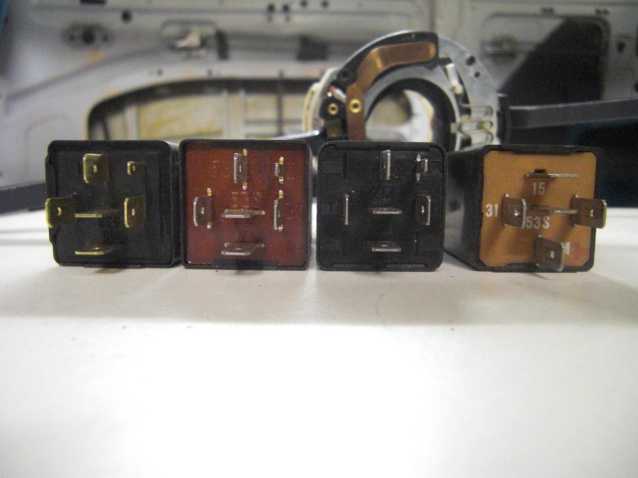

Wie mein Vorredner schon sagte das 19er Relais geht def. nicht. da muß man den Motor und die schaltung vom T3 übernehmen.
habe mal mein Relaissammelsurium fotografiert. passen tut nur das intervall relais wie auch im Käfer 1303 verbaut ....

Welches von denen wäre das denn?peter-dd hat geschrieben:Wie mein Vorredner schon sagte das 19er Relais geht def. nicht. da muß man den Motor und die schaltung vom T3 übernehmen.
Zuhause liegt gerade ´n schöner Karton von Ralfs VW-Teile. Hebel und Relais. Schaffe ich nur leider vor´m Urlaub nicht. Ich meine, das Relais sieht aus wie das ganz rechte. Hat nämlich erstaunlich wenig kleine Pin´s - keinen
Re: Anschluß Scheibenwischer mit Intervall???
Richtig das rechte ist das was passt -alles andere geht nicht! 5 Anschlüße darf es nur haben
