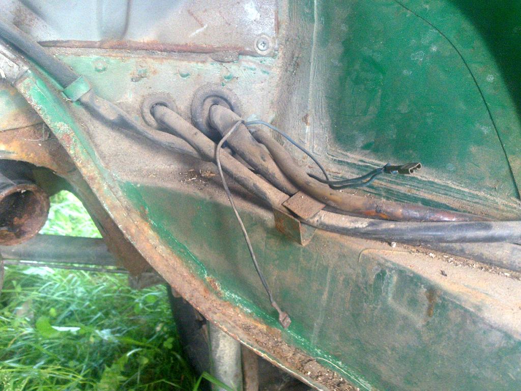

das gegenstück zum schwarzen kabel schaut so aus:
zweite batterie oder ein trennrelais hab ich nicht gefunden... schaut auch nicht danach aus, als wäre da eine zweite montiert gewesen!

hat jemand infos zum schwarzen kabel?
