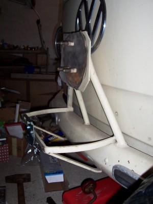

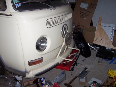

Hier wie es der 2. Besitzer an meinem Bus vor ca. 30 Jahren gemacht hat.
Roman
PS: Sorry fürs Durcheinander, 2004 hatte ich noch wenig Ersatzteile, Regale und Werkzeug und konnte mich ausbreiten, jetzt muss ich schon den Bauch einziehen um am Bus vorbeizukommen

OhGottohGottohGott,
die schöne Stoßstange! Aber interessant allemal.
Noch mehr Konstruktionen bekannt?

Harald hat geschrieben:OhGottohGottohGott,
Da geb ich dir leider recht - bei montiertem Reserverad gehts aber.
Ersatzstoßstange liegt bereit, falls ich mal einen Vorzeigebus brauche; dann fahr ich halt ohne Reserverad.
