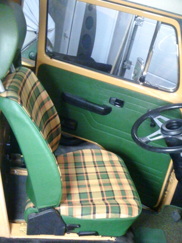

burger
Beiträge: 1483
Registriert: 23.10.2006 11:52
Re: Stoff
Beitrag von burger »
und wenn man das beste von den T3-Sitzen mit dem besten der T2-Sitze kombiniert sieht das so aus:
Gruß aus Ostwestfalen,
Markus

Beitrag von Harald »
Genau!
... und wenn man dann noch ein Foto hat, daß nicht Ende der 70er aufgenommen wurde, dann stimmen sogar die Farben!
@Markus: ist das das iphone oder wie kriegst Du die Farben so mau hin. In echt sehen Deine Sitze doch super aus :shock:
der ja oben schon auf Burger verwies :schlaumeier:
