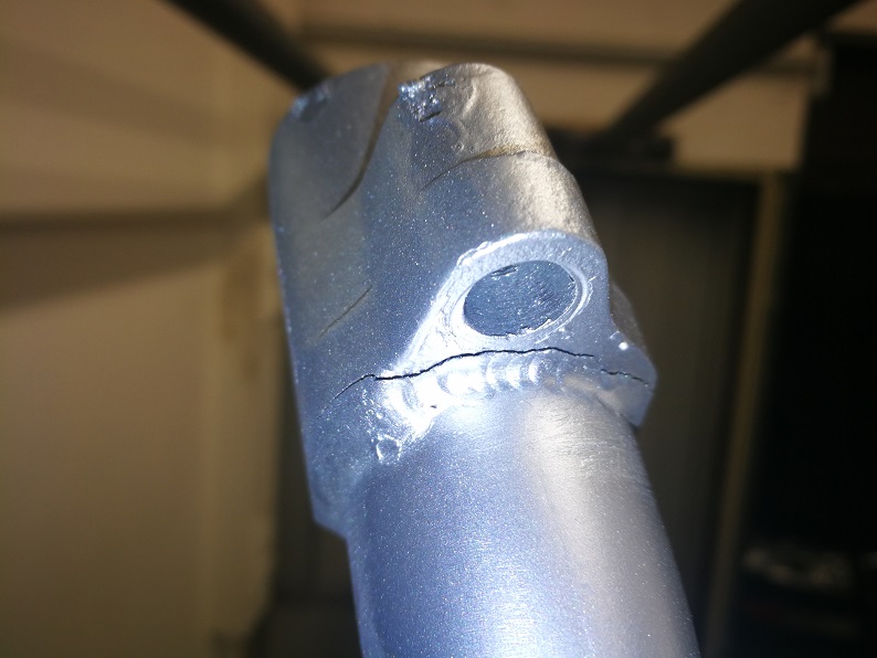

Micky77 hat geschrieben: ↑12.09.2020 18:13 Der eine Flansch liegt plan an der andere hat ca 2mm Luft.
das Problem hatte ich auch an meinem Wärmetauscher. Bei mir war die Schweißnaht des Schraub - Flansches zum ovalen Rohr gerissen und dort hat er raus gepustet. An der Dichtung oben war er dicht. Ich hatte aber auch leichtes Spiel das zu sehen, weil ich sie mit silbernem Ofenlack lackiert hatte und der Riss durch die Abgase schwarz markiert wurde.

Sytronic1987 hat geschrieben: ↑16.09.2020 15:20 Bei mir war die Schweißnaht des Schraub - Flansches zum ovalen Rohr gerissen und dort hat er raus gepustet. An der Dichtung oben war er dicht.
So sah das aus :wall:
