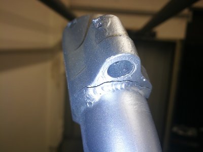

das Problem hatte ich auch an meinem Wärmetauscher. Bei mir war die Schweißnaht des Schraub - Flansches zum ovalen Rohr gerissen und dort hat er raus gepustet. An der Dichtung oben war er dicht. Ich hatte aber auch leichtes Spiel das zu sehen, weil ich sie mit silbernem Ofenlack lackiert hatte und der Riss durch die Abgase schwarz markiert wurde.

So sah das ausSytronic1987 hat geschrieben: ↑16.09.2020 15:20 Bei mir war die Schweißnaht des Schraub - Flansches zum ovalen Rohr gerissen und dort hat er raus gepustet. An der Dichtung oben war er dicht.
