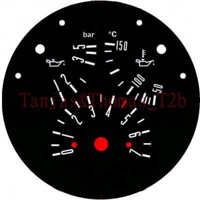

Tanjas&Thomas_T2b hat geschrieben:So,
heute sind schon mal die ersten Öltemperaturanzeigen gekommen.
Da konnte ich schon mal die Skala fertigen:

Hallo Thomas,
täuscht mich das oder ist die "7" verdreht?
Ach und kannst du mir mal die GIMP Datei zur Verfügung stellen. Ich würde gerne noch etwas rum probieren.
Danke
Mark

benchMark hat geschrieben:täuscht mich das oder ist die "7" verdreht?
Moin Mark,
ich habe am Wochenende mal Thomas angerufen - der ist auswärts im Urlaub. Wird wohl noch ein wenig dauern, bis er antworten kann.
Aber das mit der verdrehten Zahl ist richtig:
Auch die "0" und die "1" sind ja umgedreht. Merkt man nur nicht ;-)

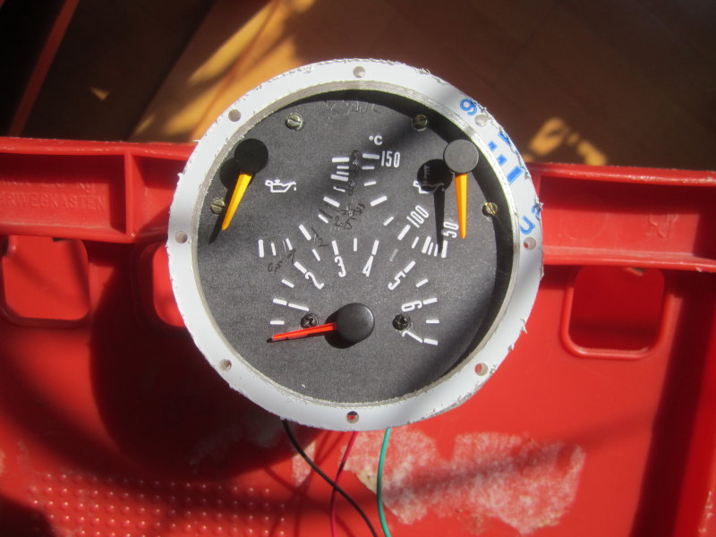

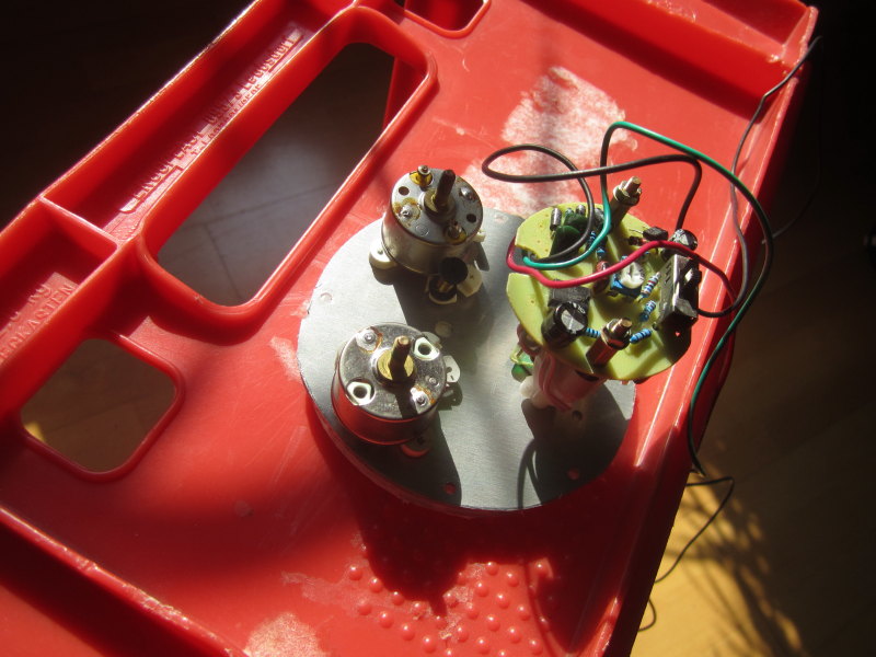

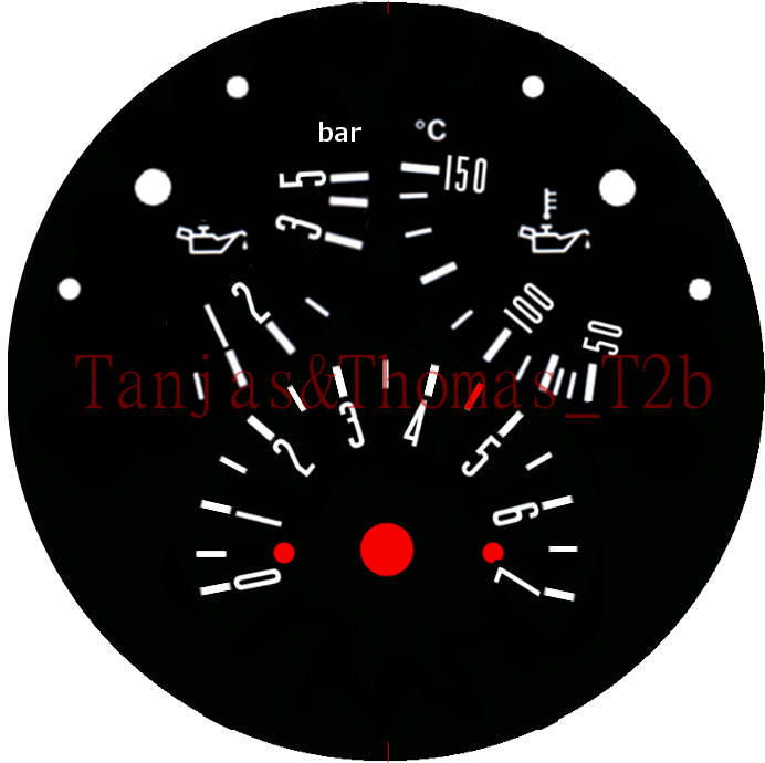

Re: T2b Uhr mit Drehzahlmesser
hier mal einpreview aus der Bastelabteilung:
Ich habe es geschafft DZM, Öltemperatur und Öldruck zu vereinigen :D
Aber bisher ist es in einem frühen Beta Stadium, ich muss noch die Frästeile anpassen und mir Gedanken über das Gehäuse machen.
Aber im Winter wird das fertig :jump:
Aber man bekommt schon mal einen Eindruck wie es werden wird.
