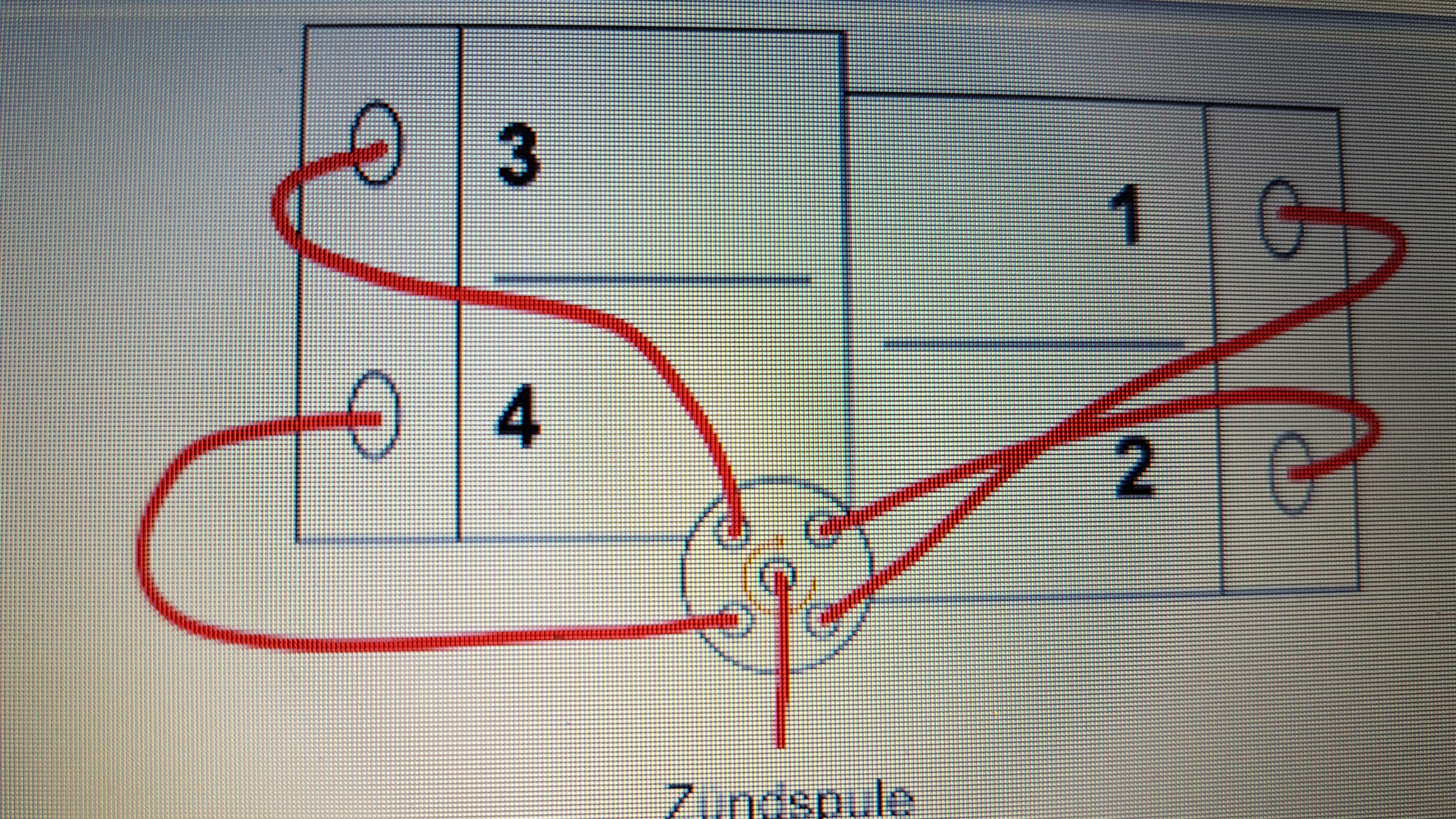

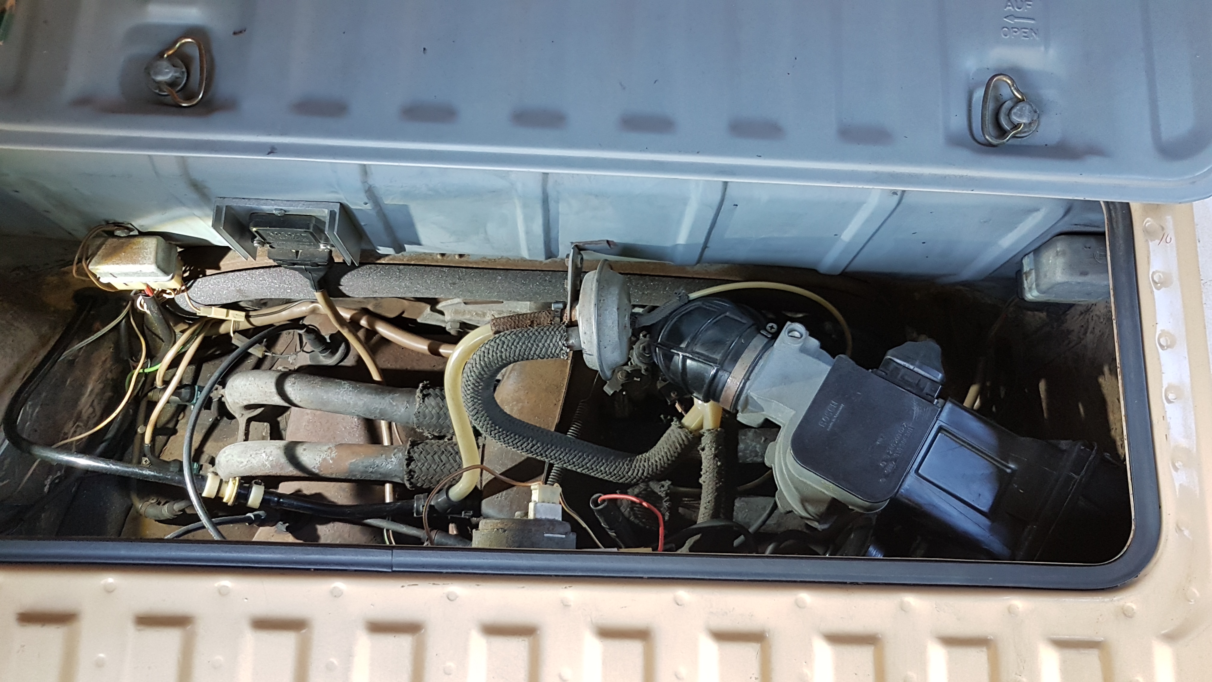

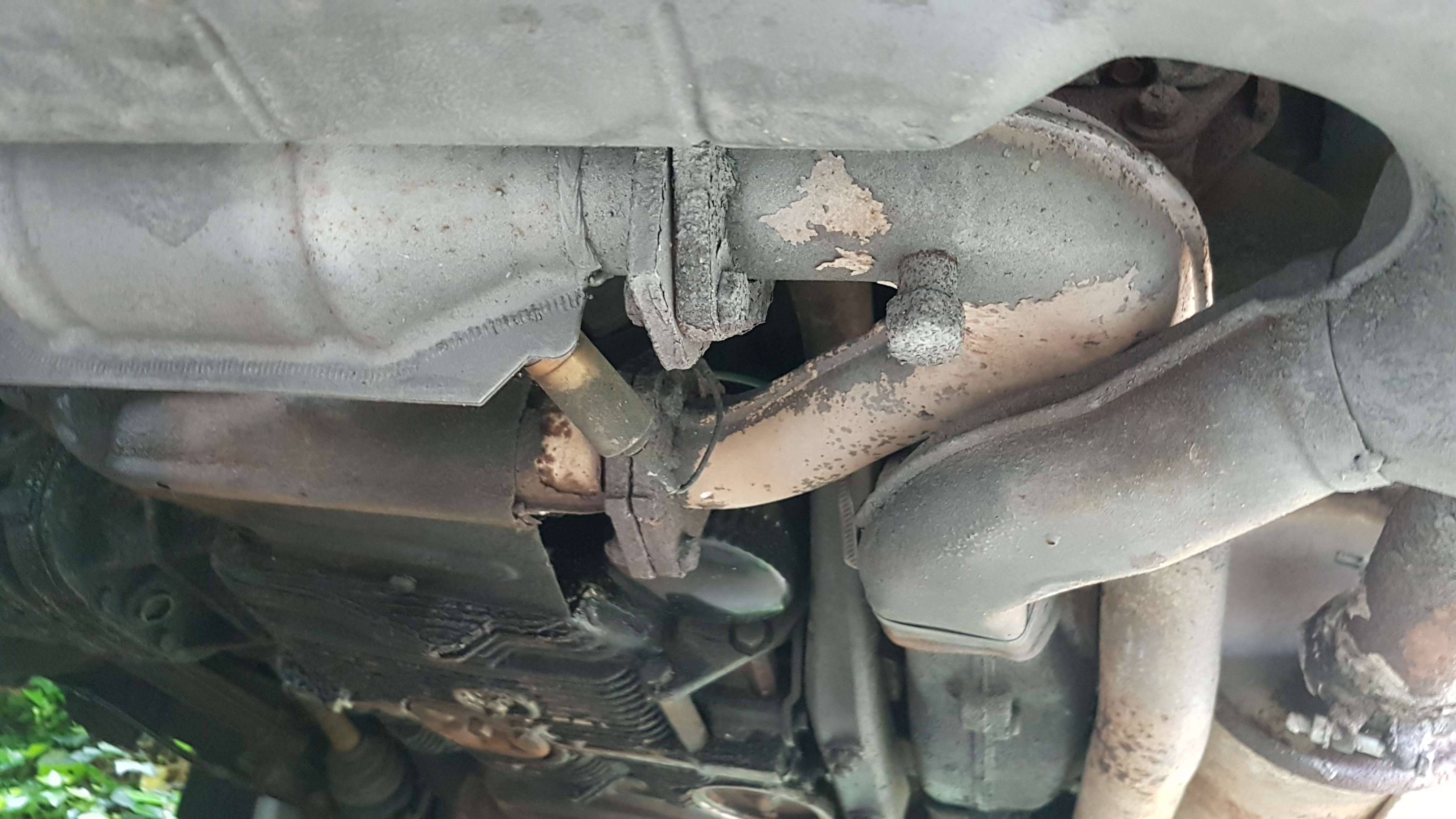

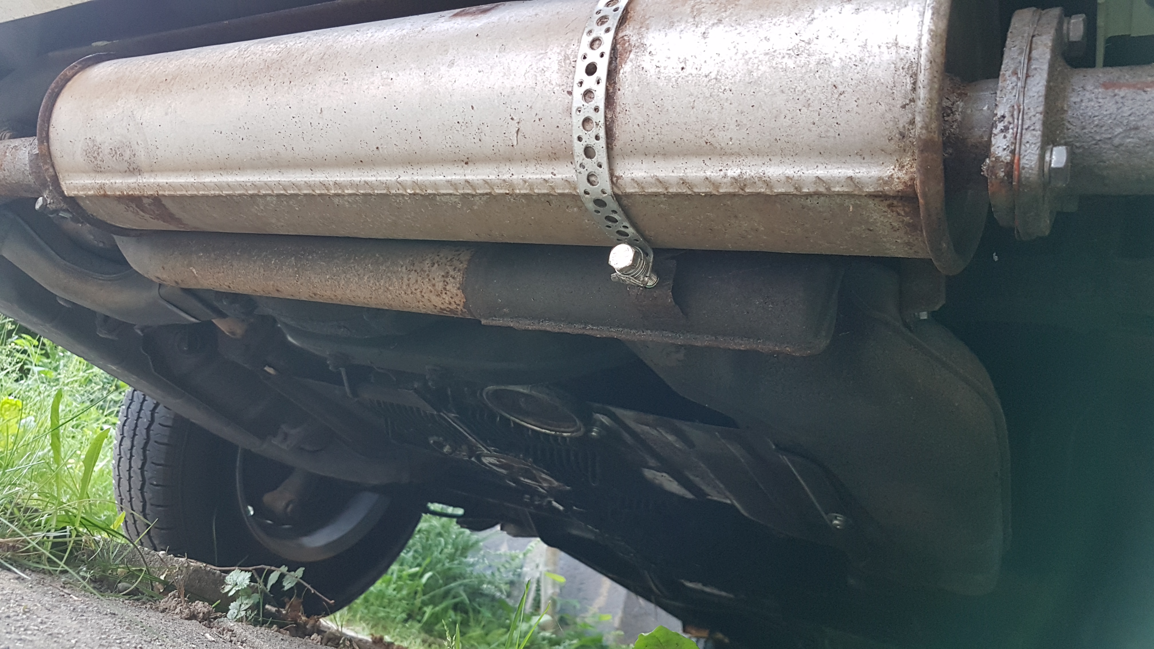

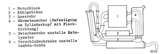

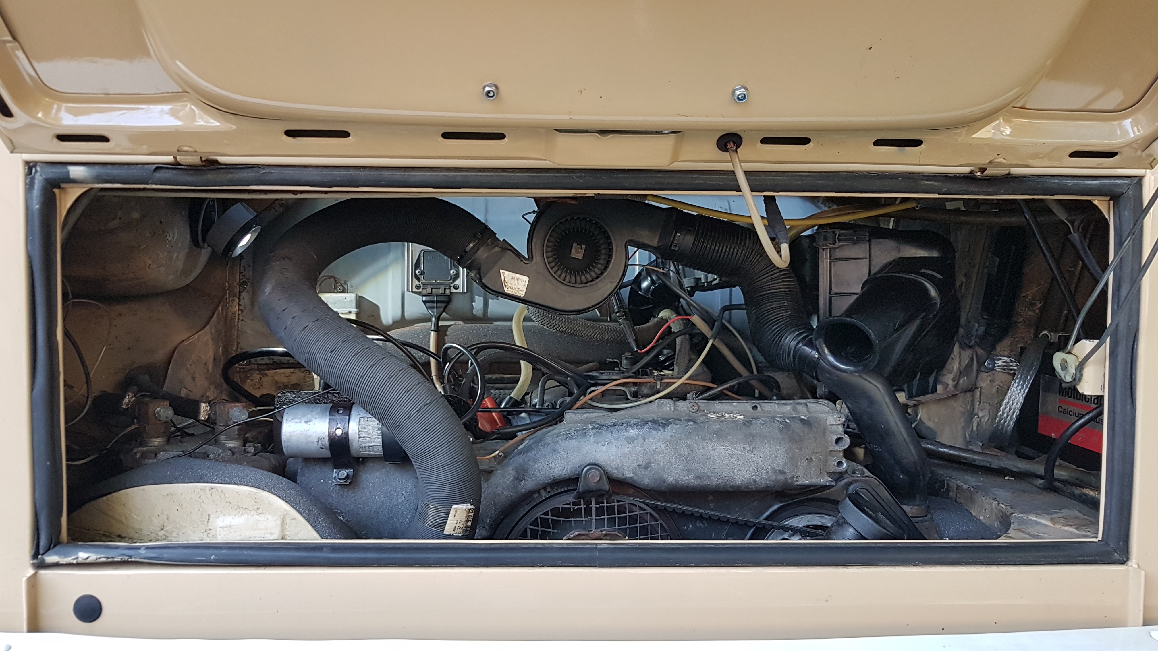

- Beiträge: 5179
Re: [Workshop] US Einspritzer
Hi Peter,
mach doch mal ein paar Bilder von deinem Motorraum.
Dann kann man anhand der Verkabelung schon mal sehen, welches Modell du eigentlich hast.
Alle Einspritzer haben nur einen Endtopf, durch den die zusammengeführten Abgase raus gehen.
Das ist Normal. Die Düsen werden wenn sie öffnen sollen im Steuergerät gegen Masse geschaltet.
Wenn der Motor steht, wird da auch nichts geschaltet.
Wenn du nun bei eingeschalteter Zündung künstlich Zündimpulse erzeugst, müssen bei jeder zweiten Zündung die Einspritzventile deutlich klicken.
Zündimpulse kannst du erzeugen, indem du von Klemme 1 das grüne Kabel abziehst und in der Luft hängen lässt.
Den Motor von Hand auf OT drehen, damit der Zündfunken auch in eine Kerze geleitet wird.
Und dann mit einem Kabel Klemme 1 für weniger als eine Sekunde gegen Masse kurz schließen.
Damit erzeugst du dann Zündfunken. Bei jedem zweiten Funken müssen die Einspritzdüsen deutlich hörbar klicken.
Wenn nicht, haben wir ein Elektrisches Problem mit der Verkabelung oder dem Steuergerät.
Wenn es aber klickt, kannst du das Steuergerät als Übeltäter erst einmal nahezu ausschließen.
Dann stimmt eventuell die Zündreihenfolge nicht, oder der Benzinfilter sitzt zu, oder oder oder

die Auspuffanlage sieht so aus: die Zündfolge entspricht dem Bild: Den Test mit Prüflampe habe ich an einem abgezogenen Stecker einer Einspritzdüse gemacht, während der Motor gestartet wurde,
Ich werde morgen mal den Test an Klemme 1 machen und hoffen, dass ein Klicken der Einspritzdüse zu hören ist.

ich hab' mal ein paar Bilder gemacht. Der Aktivkohlefilter der Tankanlage befindet sich rechts in der Ecke neben der Batterie. Die Motor Nr. lautet GE053635
Peter
Peter

Die Abbildung mit den Zündleitungen ist prinzipiell richtig.
Es gibt aber auch durchaus Fälle, bei denen der Zündverteiler falsch zusammen gesetzt sind und die Zündleitungen um 180° versetzt aufgesteckt werden müssen.
Und dann ist die Frage, ob dein Zündzeitpunkt überhaupt stimmt. Wenn du den Verteiler ausgebaut hattest und den Hallgeber getauscht hast, muss ja auch erst einmal die Grundeinstellung wieder richtig gemacht werden.
Das ist bei der TSZH Zündung etwas kniffliger, da man nicht an Klemme 1 messen kann.

Ggf. können Bilder aus dem Motorraum helfen.

Bilder vom Motorraum, zwei hatte ich ja gemacht; welches Detail wäre noch interessant?
