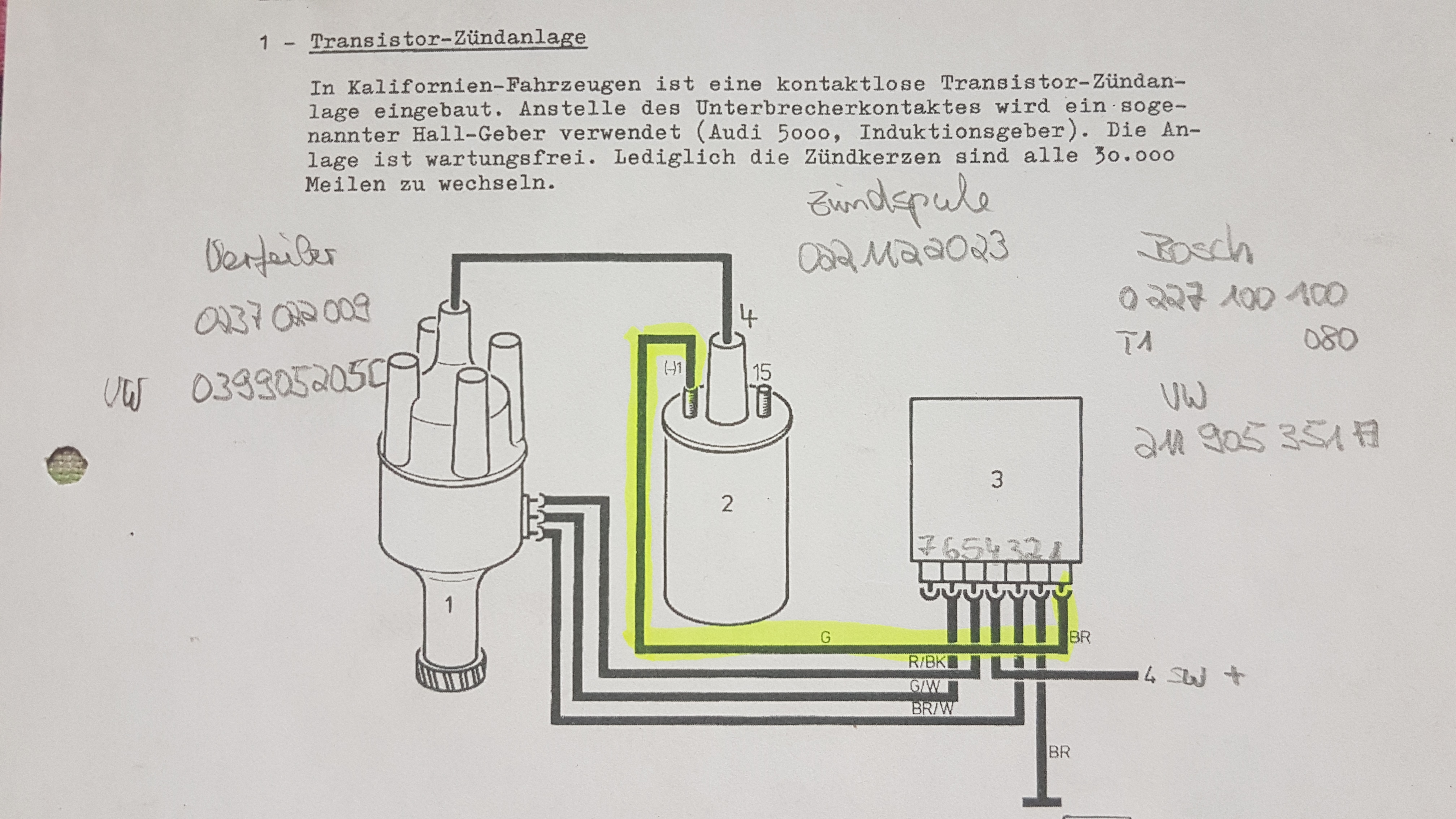

danke für Deine erste Einschätzung. Ich habe heute als erstes den Pkt. mit Klemme 1 aufgegriffen und festgestellt, dass die Kabel an der Zündspule falsch aufgesteckt waren. + war mit grünem Kabel von Zündsteuerung auf 15 und weiß mit schwarz von Relais Warmluftgebläse auf 1. Keine Ahnung, wie das passieren konnte. Jetzt sind also + mit Relaisanschluss auf 15 und grün mit weiß auf 1. Hoffentlich ist auch hierdurch kein weiterer Schaden entstanden; das muss wohl passiert sein, da mittlerweile mehrere Leute helfen wollten und ich auch schon mal den Überblick verloren habe, wie es vorher angeklemmt war.
Was habe ich also gemacht:
1. den Pkt. oben geändert, gestartet und Zündkabel von Spule an Masse gehalten -> würde sagen ein fast noch besserer Zündfunke als in meiner vorherigen Beschreibung
2. Prüflampe zwischen 15 und 1 gehalten, gestartet -> flackert

Hi Peter,
mach doch mal ein paar Bilder von deinem Motorraum.
Dann kann man anhand der Verkabelung schon mal sehen, welches Modell du eigentlich hast.
Alle Einspritzer haben nur einen Endtopf, durch den die zusammengeführten Abgase raus gehen.
Das ist Normal. Die Düsen werden wenn sie öffnen sollen im Steuergerät gegen Masse geschaltet.
Wenn der Motor steht, wird da auch nichts geschaltet.
Wenn du nun bei eingeschalteter Zündung künstlich Zündimpulse erzeugst, müssen bei jeder zweiten Zündung die Einspritzventile deutlich klicken.
Zündimpulse kannst du erzeugen, indem du von Klemme 1 das grüne Kabel abziehst und in der Luft hängen lässt.
Den Motor von Hand auf OT drehen, damit der Zündfunken auch in eine Kerze geleitet wird.
Und dann mit einem Kabel Klemme 1 für weniger als eine Sekunde gegen Masse kurz schließen.
Damit erzeugst du dann Zündfunken. Bei jedem zweiten Funken müssen die Einspritzdüsen deutlich hörbar klicken.
Wenn nicht, haben wir ein Elektrisches Problem mit der Verkabelung oder dem Steuergerät.
Wenn es aber klickt, kannst du das Steuergerät als Übeltäter erst einmal nahezu ausschließen.

das ist ein 79ger Kalifornien Modell mit G-Kat.
Da ist dann folgender Stromlaufplan zuständig:
Quell:e TheSamba.com
Die Abbildung mit den Zündleitungen ist prinzipiell richtig.
Es gibt aber auch durchaus Fälle, bei denen der Zündverteiler falsch zusammen gesetzt sind und die Zündleitungen um 180° versetzt aufgesteckt werden müssen.
Und dann ist die Frage, ob dein Zündzeitpunkt überhaupt stimmt. Wenn du den Verteiler ausgebaut hattest und den Hallgeber getauscht hast, muss ja auch erst einmal die Grundeinstellung wieder richtig gemacht werden.
Das ist bei der TSZH Zündung etwas kniffliger, da man nicht an Klemme 1 messen kann.
Das TSZH Zündmodul braucht eine Mindestdrehzahl um zu schalten.
Da muss man dann an Pin 1 vom TSZH Modul messen (leider muss man da erst ein Kabel nachrüsten) und dann den Flankenwechsel auf 7,5° vOT stellen.
Die Spannung muss sich von 0 auf 10V an Pin 1 Ändern. Das ist dann der Moment, in dem bei höherer Drehzahl der Zündfunke kommen würde.
Wenn dein Zündzeitpunkt jetzt noch total daneben liegt, kann dein Bus auch nicht laufen.

bin heute Deiner Empfehlung gefolgt, habe das grüne Kabel an Klemme 1 der Zündspule abgezogen und ein anderes dort angeschlossen. Das Einstellen von OT war etwas mühselig, da die Kerbe auf der Riemenscheibe ausgesprochen klein ist und die Gradeinteilung auf der Skala kaum mehr zu erkennbar ist. Bei Zündung ein und kurzem Kontakt an Masse, gab es bei jedem zweiten Mal ein recht leises Klicken. An einem abgezogenen Stecker hatte ich zusätzlich ein Voltmeter an beide Kontakte angeklemmt, das zeigte aber nur minimalistisch o,o5V bei jedem 2. Mal an.
Ich gehe jetzt also davon aus, dass das Steuergerät noch in Ordnung ist.
Was den Zündzeitpunkt betrifft, hatte ich mir vor Ausbau eine Markierung gemacht. Aber so sicher, das nach dem wiederholten Ein- und Ausbauen noch alles richtig ist, bin ich nicht. Bei wiederholten Startversuchen habe ich den Verteiler auch um die Markierung geringfügig gedreht, aber ohne Erfolg.
Wenn ich Dich richtig verstanden habe, würde ich jetzt am TSZH Modul auf 1 ein Kabel legen und das andere des Voltmeters auf 15. Dann die Riemenscheibe auf 7,5° vOT stellen, dann müsste das Voltmeter ca.10V anzeigen. Das wäre eine Voreinstellung, bei der der Motor dann anspringen sollte richtig?

du musst ein Kabel mit einem JT Kontakt in den 7 Poligen Stecker einbauen.
Den Kontakt bekommst du z.B. hier:
https://www.wagenteile.de/shop_de/no-90 ... 35203.html
Und die Spannung immer gegen Masse messen.
Hättest du zwischen zwei bestimmten Pins messen sollen, hätte ich das geschrieben.
Das mit der Markierung des Verteilers ist nur eine grobe Geschichte. Da kannst du schnell mal deutlich daneben liegen.
Deshalb die Statische Grundeinstellung auf 7,5° vOT. Aber auch die muss dann bei laufendem Motor noch mal überprüft werden.
Mit angeschlossener doppelter Unterdruckdose muss der Zündzeitpunkt dann auf 5° nOT gestellt werden.
Wenn die Einspritzdüsen bei geten zweiten "Zündfunken" klicken, arbeitet das Steuergerät erst einmal.
Du solltest das als Hauptverdächtigen aus deinem Kopf streichen.
Bring erst einmal den Zündzeitpunkt in Ordnung, und dann muss man systematisch mit der Fehlersuche beginnen.
