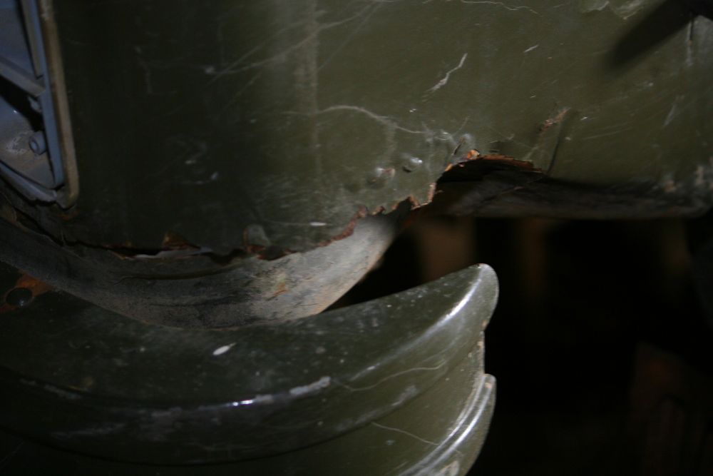

Ich habe eine Frage zu folgendem Reparaturblech: http://www.typ-17.de/product_info.php/i ... -Doka.html
Ich richte gerade eine Doka wieder her, leider sind die hinteren ecken durch einen Unfallschaden (bzw. Rempler) kaputt (die Stoßstange hat sich in die rechte Ecke geschoben, die muss auf jeden Fall erneuert werden, die linke hat auch ein bisschen was abbekommen).
Taugen die Bleche was oder ist das rausgeschmissenes Geld? Was gibt es für alternativen? Sind die Bleche zum "drüberbraten" oder zum ersetzen?
Im Anhang sind noch Bilder von der kaputten Ecke.

Hardtop-Westy
Beiträge: 2474
Registriert: 27.01.2008 20:41
IG T2 Mitgliedsnummer: 999
Re: Qualität von Blechteilen - Vorstellung und Diskussion
Beitrag von Hardtop-Westy »
Ich kenn zwar dieses Bleche nicht,aber warum möchtest du ein neues Blech einschweißen??
Stange weg,unters Auto liegen und schön rausklopfen........
