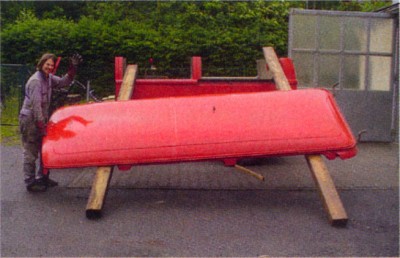

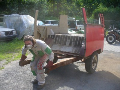

Habs glaube ich gesehen, das war aber nur das Bild vom Schlachtbus ohne Dach, oder ?surferspirit hat geschrieben:So, ich glaube ich sollte mich hier mal kurz mit einschalten...
wer die Oldtimer Praxis vom September 2012 gelesen hat weiß vielleicht schon, das ich im letzten Sommer die komplette Dachhaut meines T2a ersetzt habe.
Gruß Stephan

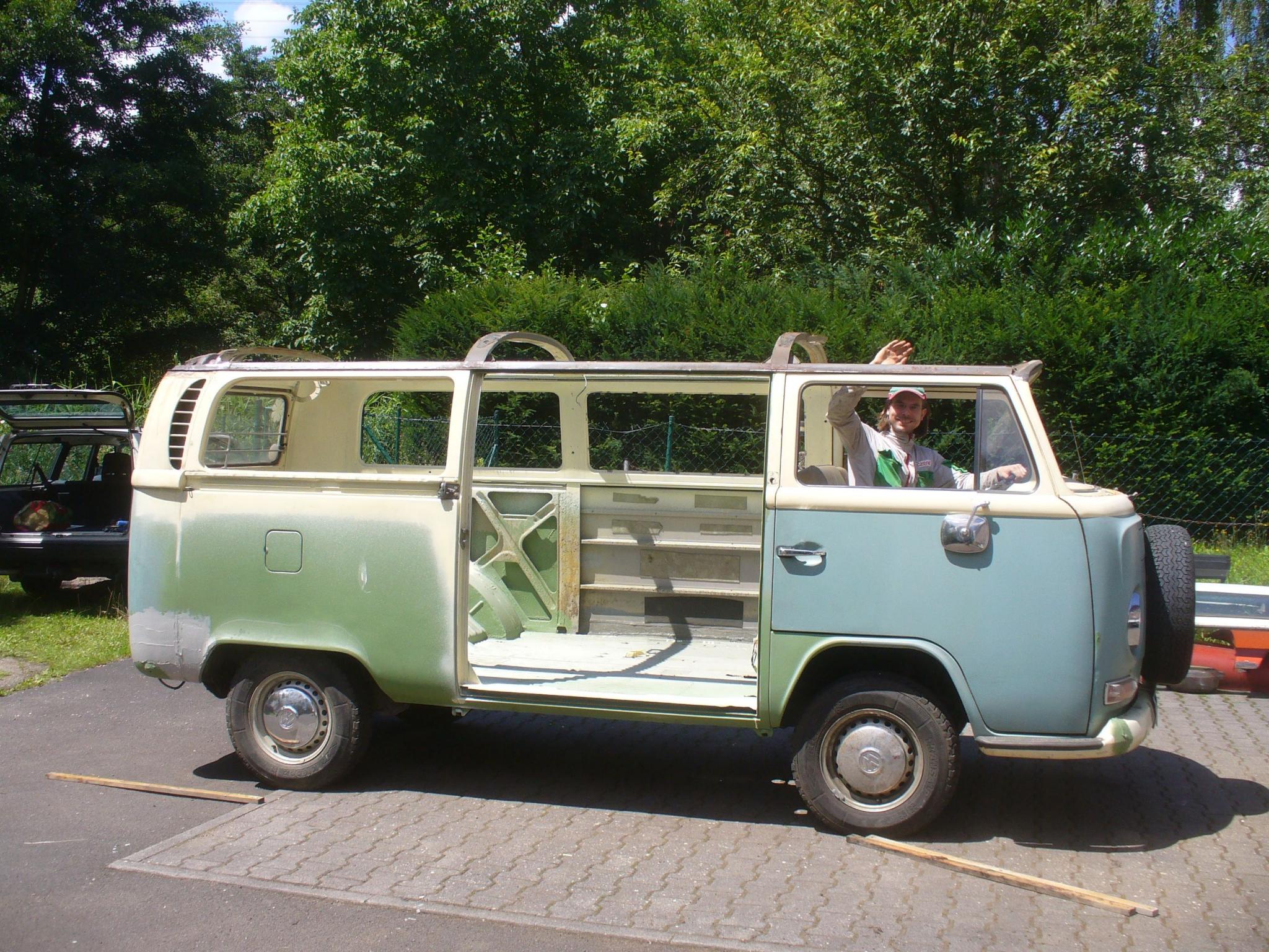

In der Oldtimer Praxis finden sich übrigens vier Bilder:
der rote Schlachtbus, frisch skalpiert mein Bus im "Open-Air-Modus" mein Bus mit neuer Dachhaut ich beim Rikscha ziehen
Jörg
Jörg
