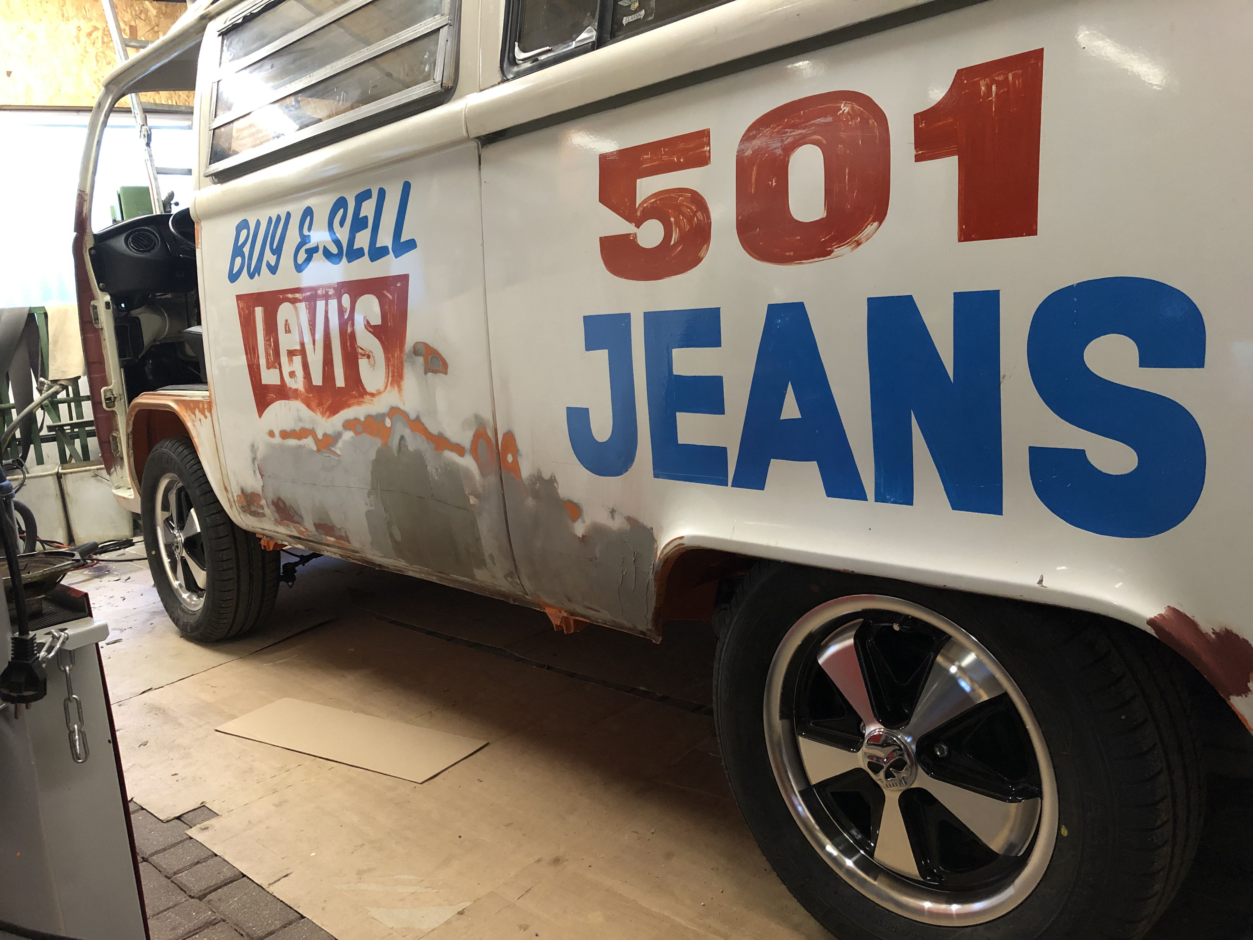

Re: [Zusammenfassung/Workshop] Tieferlegung am T2 vorn
Moin Tim,
Hast Du die Vorderachse im Original ohne Veränderung eingebaut? Tiefer nur durch TAS?
Ich hab einen Bus mit Original Achse aus den USA mit umgeschweissten TAS /dropped Spindles, das sieht aber lange nicht so aus wie auf dem Foto von deinem Bus.
Hab bei K&K nur diese hier gefunden: http://www.kieftenklok.nl/shop/index.ph ... -79-detail
Reifen/ Felgen sind 60 R 15
schönes Wochenende.
Gruß, Olaf
