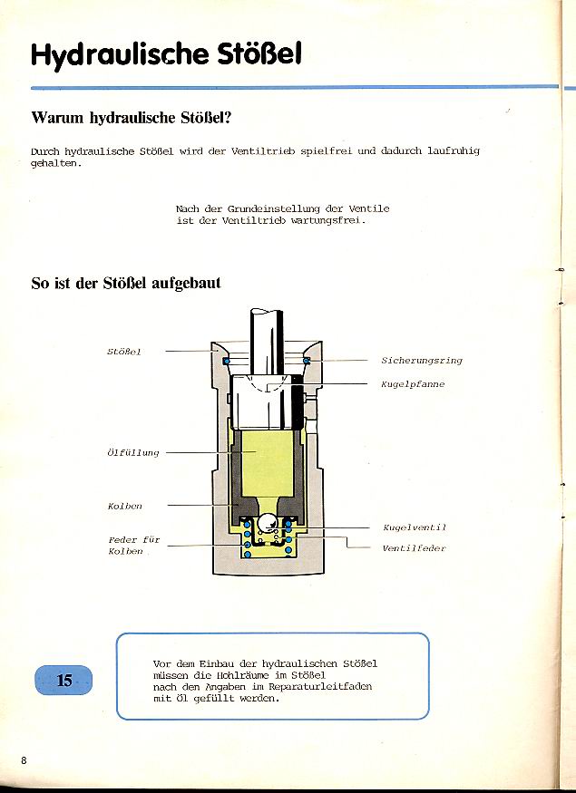

http://www.abload.de/img/59921928kx2esso.jpg
Und wenn ich auf das Bild so drauf schaue, darf eigentlich der Stößel nicht kompremierbar sein, wenn er gefüllt ist.
Wen er sich kompremieren lässt, schließt das Kugelventil den Arbeitsraum nicht richtig.

hier: http://www.michaelknappmann.de/bulli/mi ... eite08.jpg ist übrigens der Aufbau der Hydros vom CU- Motor dargestellt. In diesen Unterlagen zum Selbststudium finden sich alle Unterschiede zwischen CJ und CU Motor.
