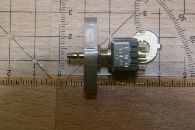

So, weil es knapp wird, habe ich mir die kurze Schaltervariante nochmal genau angeschaut und ein Bild gemacht:
MPS203R
MPS203R
Die Anschlusspins würden sich noch 1mm - 1,5mm kürzen lassen. Die Kabel würde ich quer über jeweils zwei benachbarte Pins anlöten. Als Isolation gegen das Druckgussgehäuse würde ich einen Tropfen ÜHÜ-Plüs Endfest vorschlagen.
Der Stößel steht etwa 1mm zu weit heraus. Er kann aber mit etwas Vorspannung eingebaut werden. Mit kürzen wäre ich hier vorsichtig. Jedenfalls bei den Bauähnlichen Kippschaltern befindet sich eine Feder darin.
