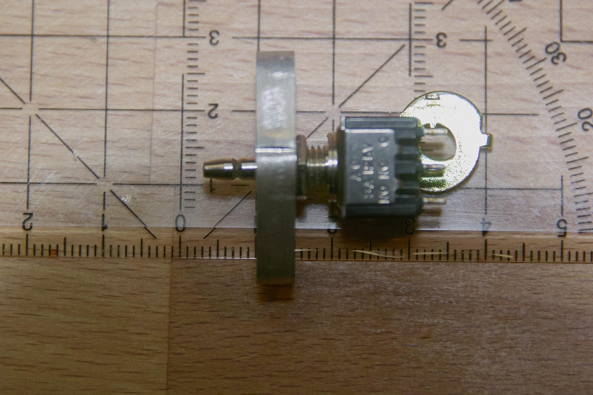

So, weil es knapp wird, habe ich mir die kurze Schaltervariante nochmal genau angeschaut und ein Bild gemacht:
Die Anschlusspins würden sich noch 1mm - 1,5mm kürzen lassen. Die Kabel würde ich quer über jeweils zwei benachbarte Pins anlöten. Als Isolation gegen das Druckgussgehäuse würde ich einen Tropfen ÜHÜ-Plüs Endfest vorschlagen.
Der Stößel steht etwa 1mm zu weit heraus. Er kann aber mit etwas Vorspannung eingebaut werden. Mit kürzen wäre ich hier vorsichtig. Jedenfalls bei den Bauähnlichen Kippschaltern befindet sich eine Feder darin.

Hallo Jungs und Mädels,
jetzt schliddern wir langsam in Schwierigkeiten. Ich habe exakt drei MPS203R hier liegen. Bisher benötigen wir fünf. Neu kosten die Dinger unglaubliche 17,20 plus Steuer und Fracht. Macht bei zwei Schaltern 24,01 das Stück.
Tanjas&ThomasT2b hat noch einige Schalter rumliegen, die er zur Verfügung stellen würde. Die Ideallösung stellen die aber leider nicht dar.
VORTEIL: billiger, klein
NACHTEILE: Die sind nicht geeignet den Pumpenstrom direkt zu schalten. Ein Relais wäre von Nöten. Das ist zwar deutlich billiger als die Knitter Schalter, der Einbauaufwand steigt aber etwas an. Das Relais muss an sinnvoller Stelle angeschraubt werden und es muss abgesichertes Dauerplus verlegt werden.
OFFENER PUNKT: Die haben möglicherweise ein anderes Gewinde, für das ich keinen Schneider habe. Thomas wird das in den nächsten Tagen klären.
